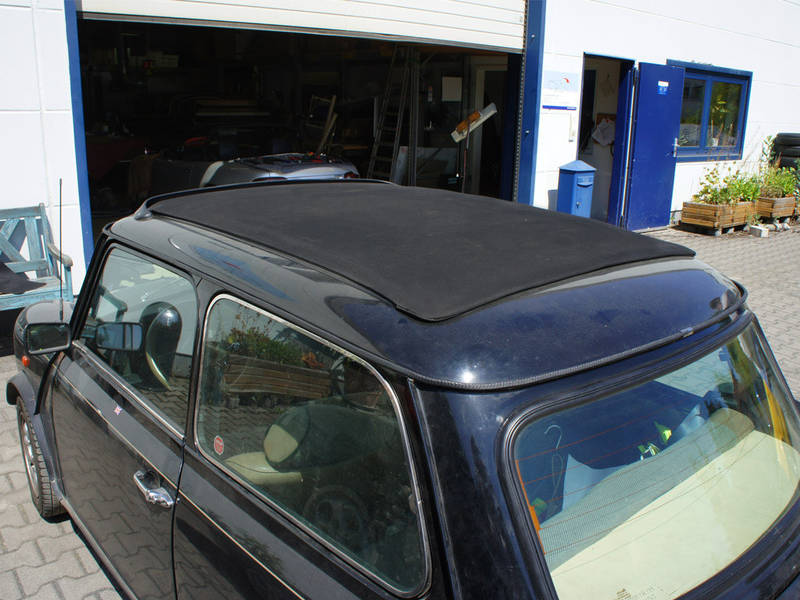

    Ich hab schon einige Minis mit Faltdach gesehen, welche außen einen festen Windschutz haben (bspw. der hier: https://www.ck-cabrio.de/typo3temp/pics/b2077d02d7.jpg)
    Meine Frage ist nun, kann ich an mein Faltdach ohne Probleme so einen äußeren Windschutz anbauen, wenn ich einen finde?
