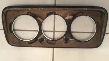

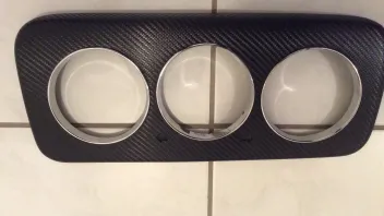

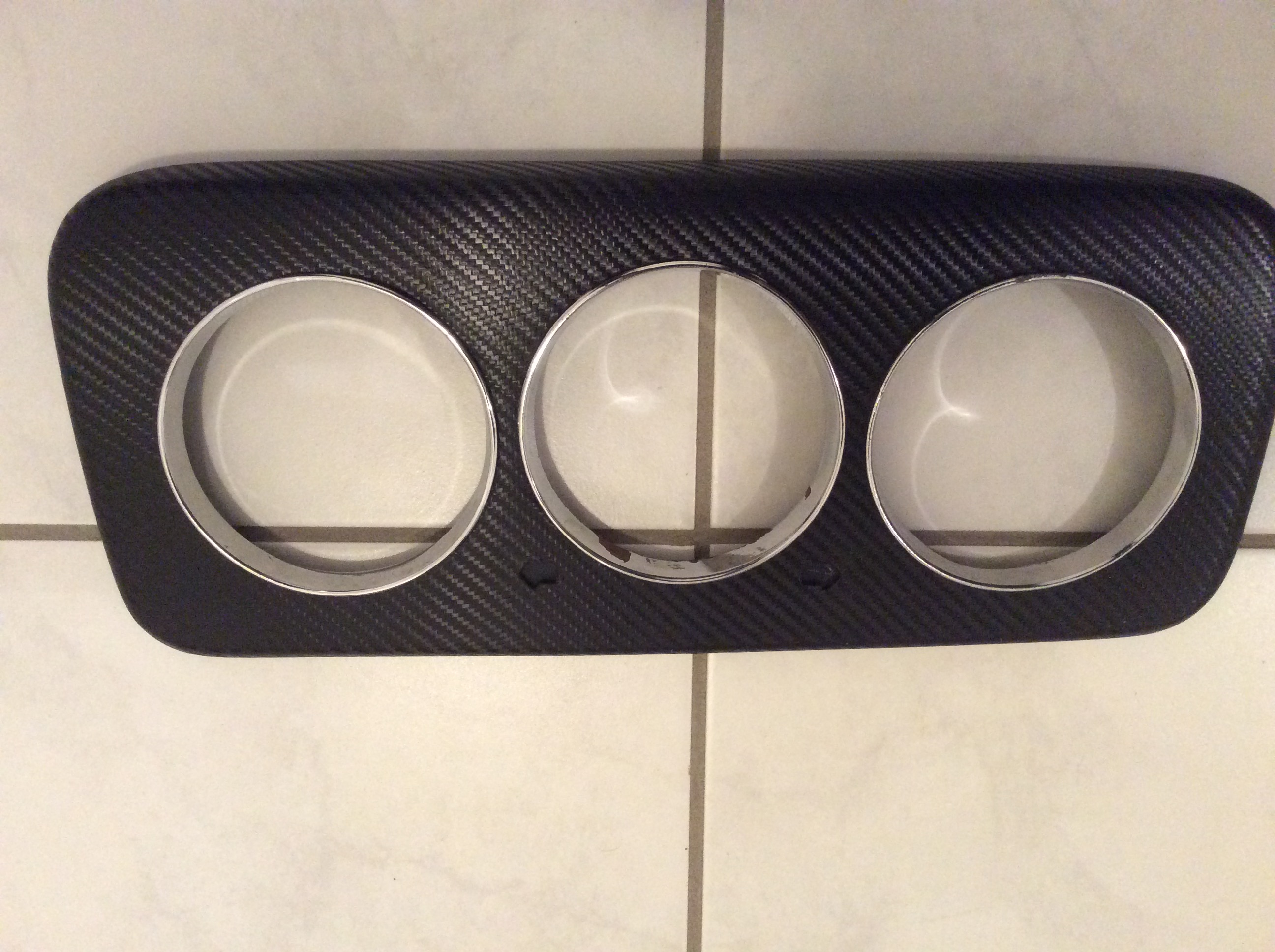

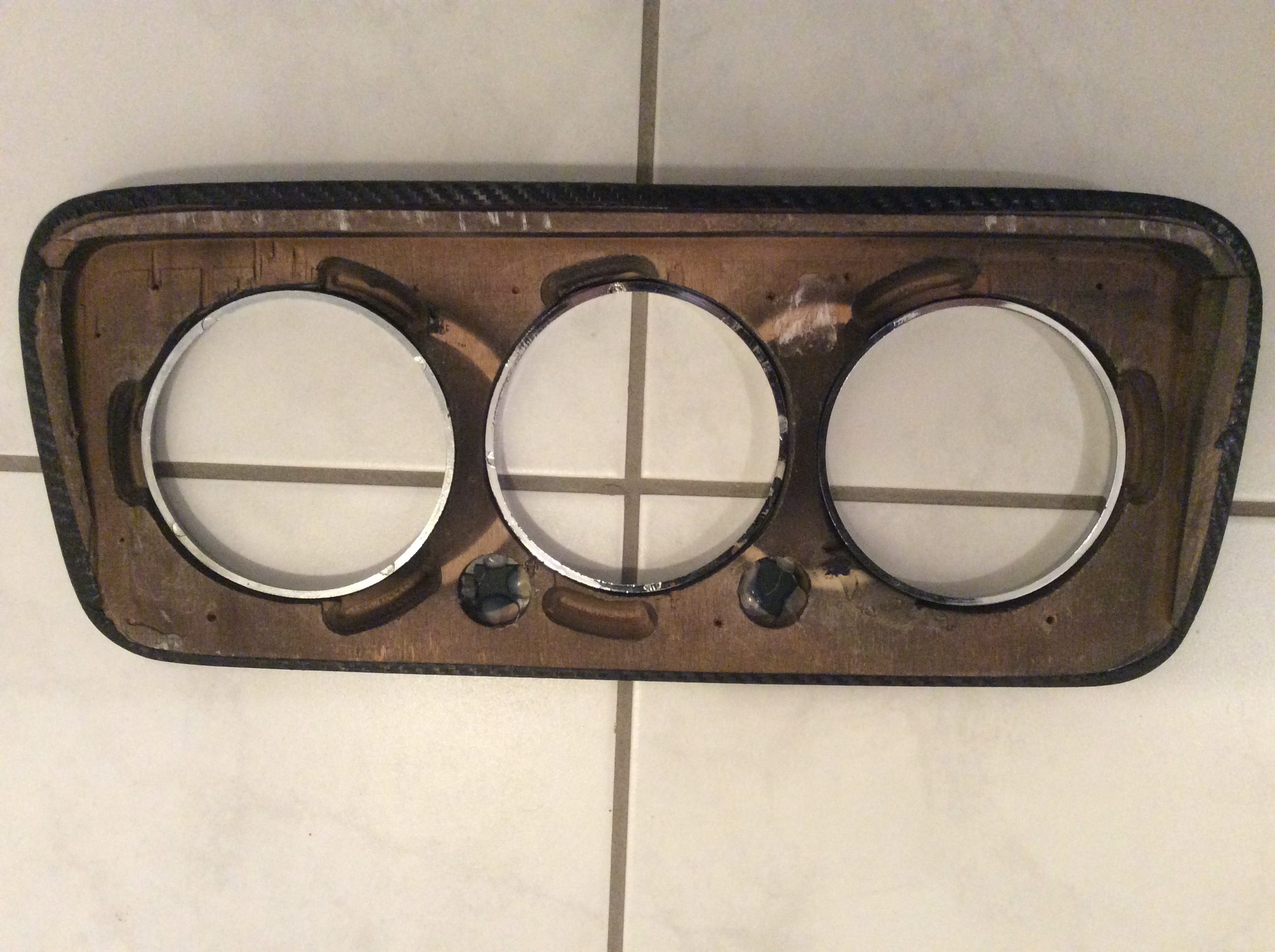

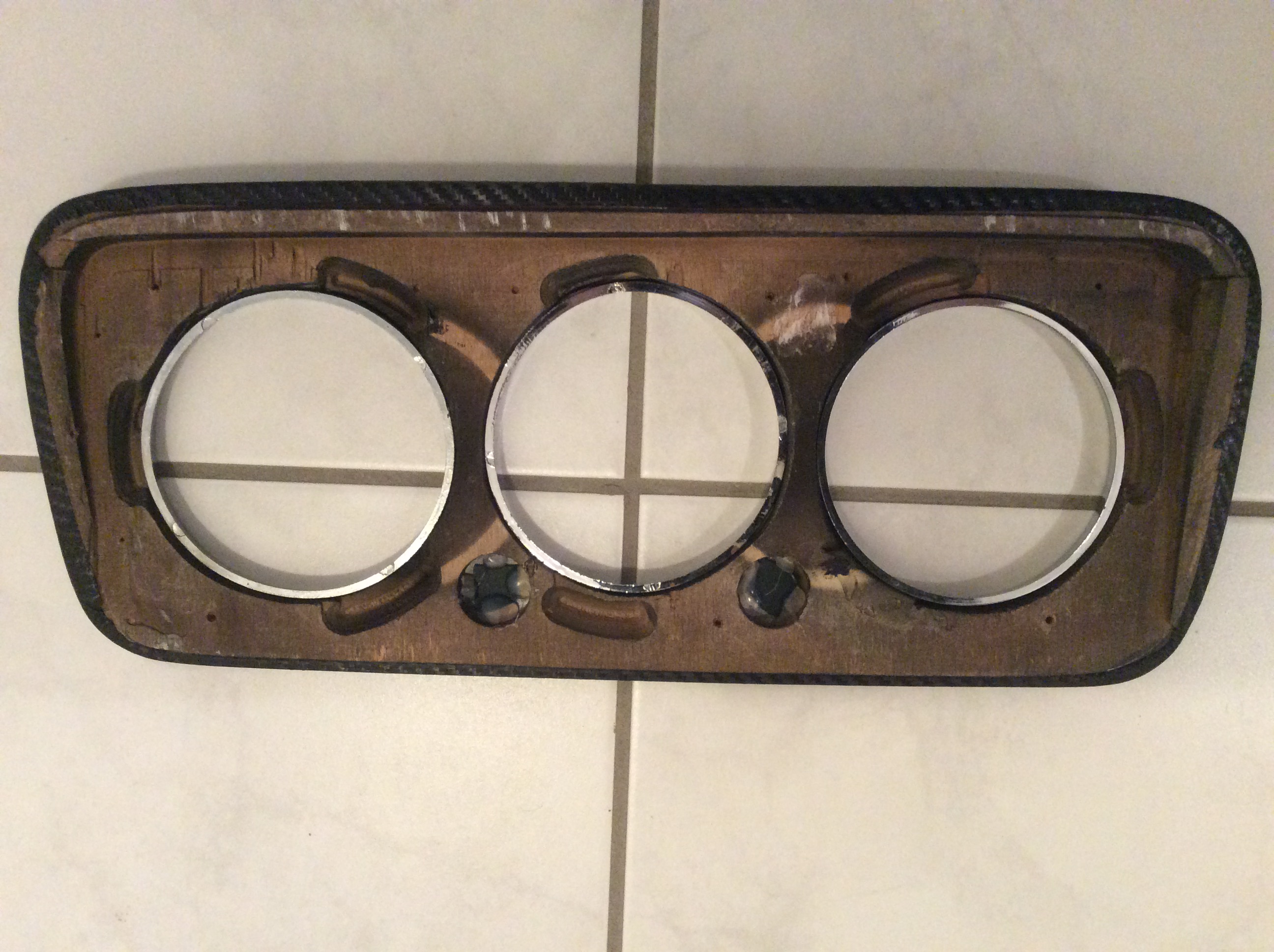

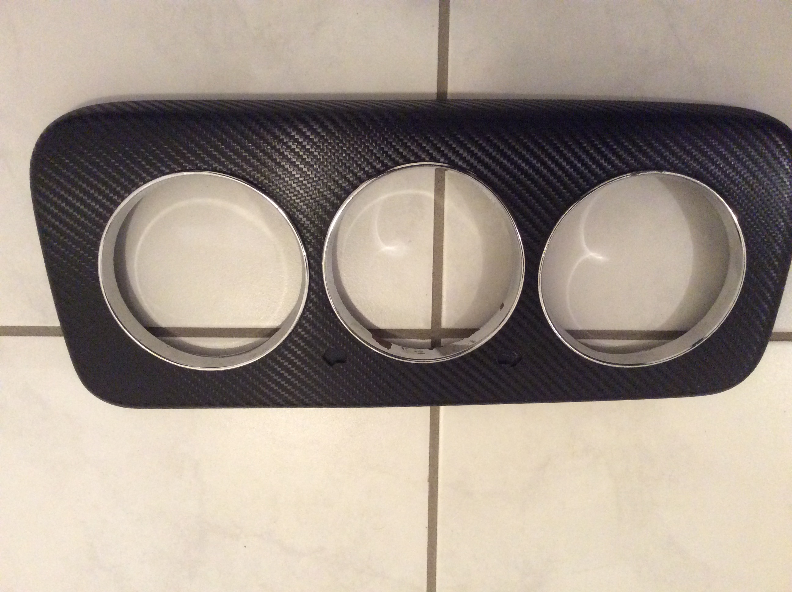

    Abdeckung 3er Instrument
    Wie wird eigentlich die Abdeckung für das 3er Instrument an einem Holzarmaturenbrett befestigt?
    Hat mal jemand ein Bild von der Rückseite der Abdeckung, bei mir fehlen da wohl ein paar Halterungen!?

    Hallo
    Der Instrumenten block wird mit 6 kleinen Schrauben ans Brett geschraubt.
    Die Abdeckung selbst hat normalerweise auf der linken Seite eine
    Blechlasche zum einhängen und auf der anderen Seite ein Stehbolzen mit Unterlag Scheibe und
    Flügelmutter.
    Das fehlt bei Dier komplett
