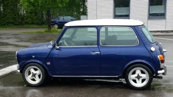

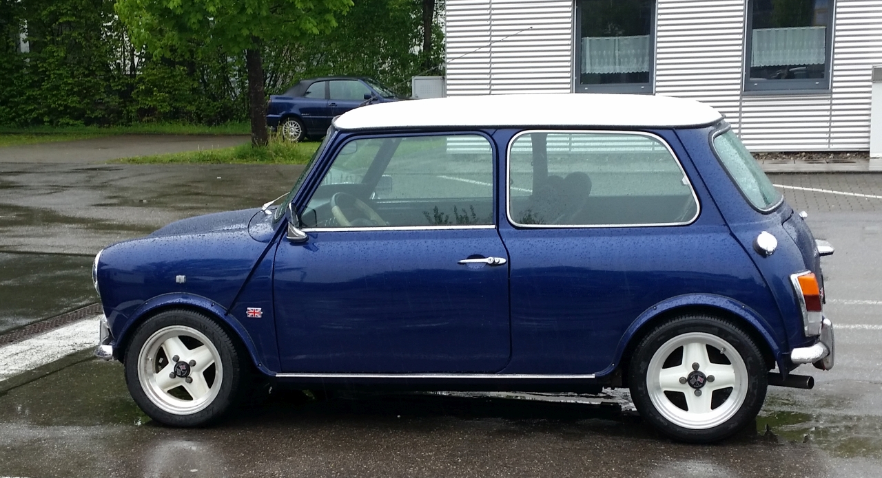

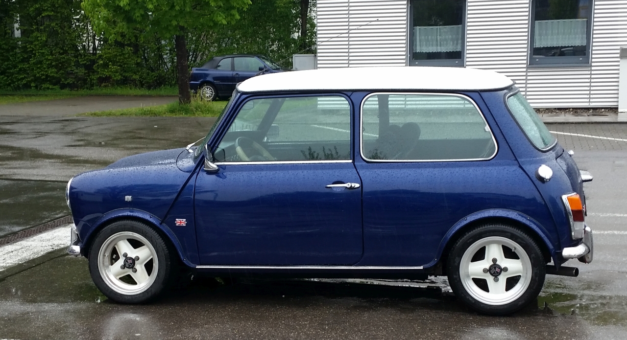

    Ich habe einen Mini mit DGH/ Spax Krypton Fahrwerk und 5,5x13" Revos hier.
    Weiß jemand, wie die so die Fahrwerke geändert haben ?
    Es ist eine Tieferlegung eingetragen mit 4 cm
    Trompeten sind aber weiterhin verbaut.
    Wie wurde der Tiefergelegt?
    Hat der negative Tragarme um die Revos unter die schmalen Verbreiterungen zu bekommen ?
    Auf dem Tragarm konnte ich nichts erkennen.
    Haben die hintern negative ?
    Die Schwingenhalterung sah nach standard aus.
    Sichtbar sind die Spax und zusätzliche Anschlaggummis auf dem Tragarm.
    Ich frag, weil ich die Federelemente ersetzen muss und damit ich mir das richtige zusammensuche...
    Wurde da am Lenkgetriebe was geändert ?
    Anschläge oder eine andere anlenkung am Achsträger ?
    > Hat einen Wendekreis wie ein LKW und ich geh dabon aus, dass die einen Mini mit schmalen Verbreiterungen als Basis genommen haben - oder ?
    Außerdem sind Stopmuttern auf dem Lenkhebel und das Sicherungsblech nicht umgebogen.
    > (gut, kann auch defekt gewesen sein - hat aber erst 45Tkm)
    97er Mini MPI DGH edition, DGH/SPAX Krypton Fahrwerk, Revo 4 Spoke 5,5x13" ET13-19(?) , DGH ECU-Optimierung (LOL), RC40, DGH Klassik Sitz/Konsole BF Torino Nürburgring

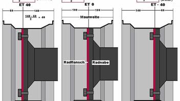

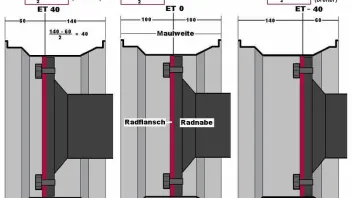

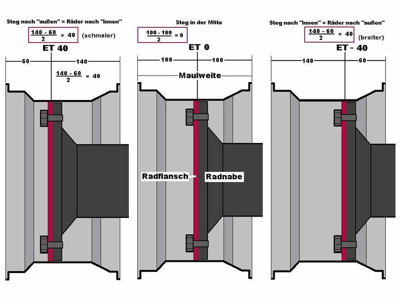

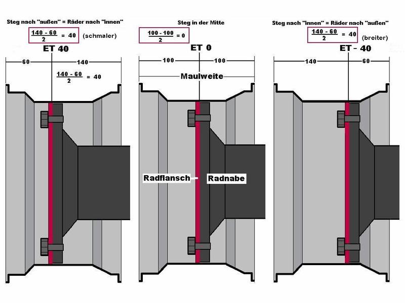

    ET 13 ist beim Mini sehr wenig.
    Viele Felgen sind ET -10 bis ??
    HiLos,....
  8. #8
    Dabei seit
    01 2002
    Ort
    N 37° 14.410' W 115° 48.700
    Beiträge
    7.252
    Watt? Die RFX in 6x13 haben ET -22.
    Bei gleicher ET steht die 5,5" also ca. 6mm weiter innen und am Stoßdämpfer 6mm weiter weg.
    Geht man also auf ET -28 steht die Felge an der Aussenkante ca. 12mm weiter innen... was ungefähr die gemeinten 0,5" sind...
    POWER!!!!!!!!!!!!
    Jeremy Clarkson
  9. #9
    Dabei seit
    03 2008
    Ort
    Plüderhausen
    Beiträge
    2.754
    - ET geht das Rad weiter nach außen....
    HiLos,....
  10. #10
    Dabei seit
    01 2002
    Ort
    Beiträge
    7.252
    dann halt +
