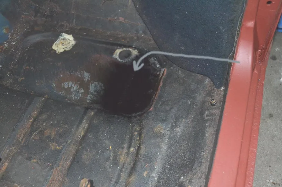

    Kann mir jemand sagen ob überhaupt und wenn ja wo ich die eingeschlagene Fahrgestellnummer (heute VIN) an einer MK3 Karosserie finde?
    Das Typenschild ist vorne am Haubenquerträger aufgenietet.
    Gruß Ingo

    Beifahrer Fußraum auf dem Bodenblech

    Und falls sie da NICHT ist, dann auf jeden Fall dort einschlagen (lassen). Wird bei der HU zwingend verlangt.

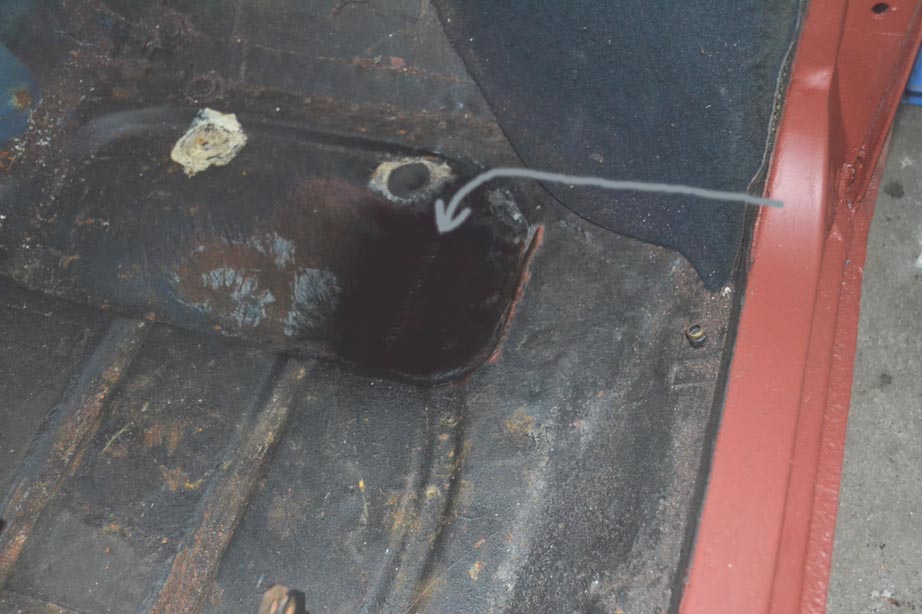

  5. So für alle:
    Die eingeschlagene Nummer am MK3 befindet sich im Fußraum auf der Beifahrerseite und hat vor und und hinter der Nummer einen Stern eingeschlagen.

    Zitat Zitat von dannymcfly Beitrag anzeigen
    So für alle:
    So ist's brav! Exakt so wollen es die freundlichen Wagenprüfer und die Rennleitung sehen - und sind dann zufrieden! Der Beifahrerfußraum steht nämlich beim Mk III als Ort der VIN i.d.R. in den Papieren eingetragen....
    Viel Spaß mit dem Mk III (sind mir die liebsten Minis, vor allem wenn schön bunt!), Gruß
