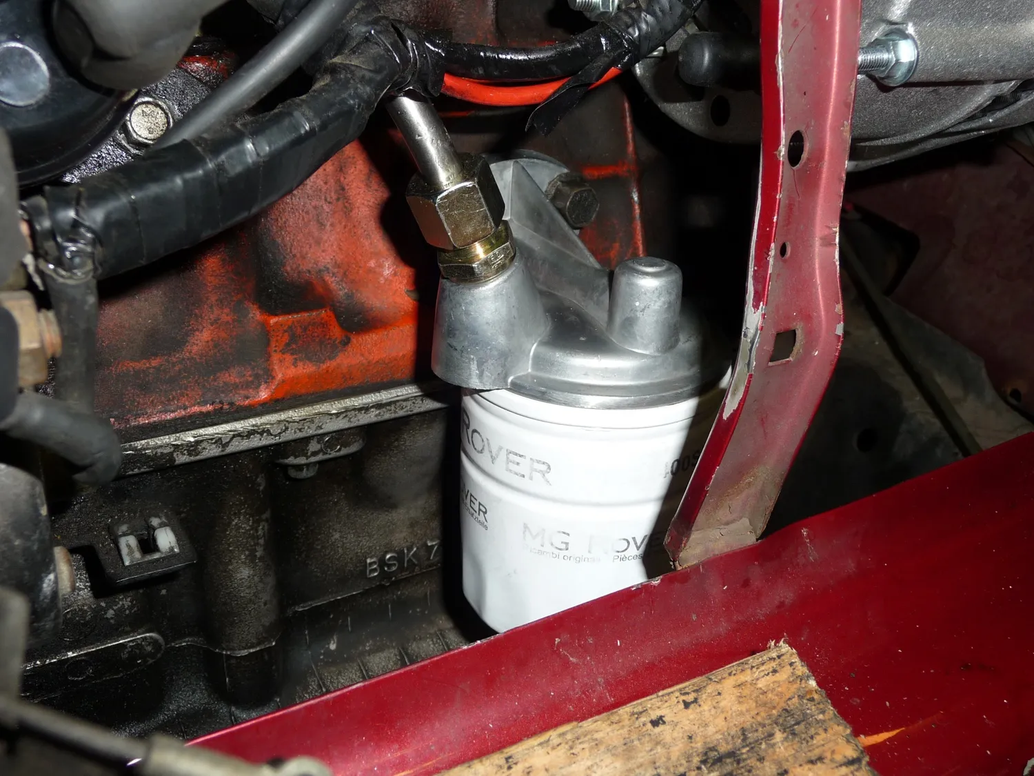

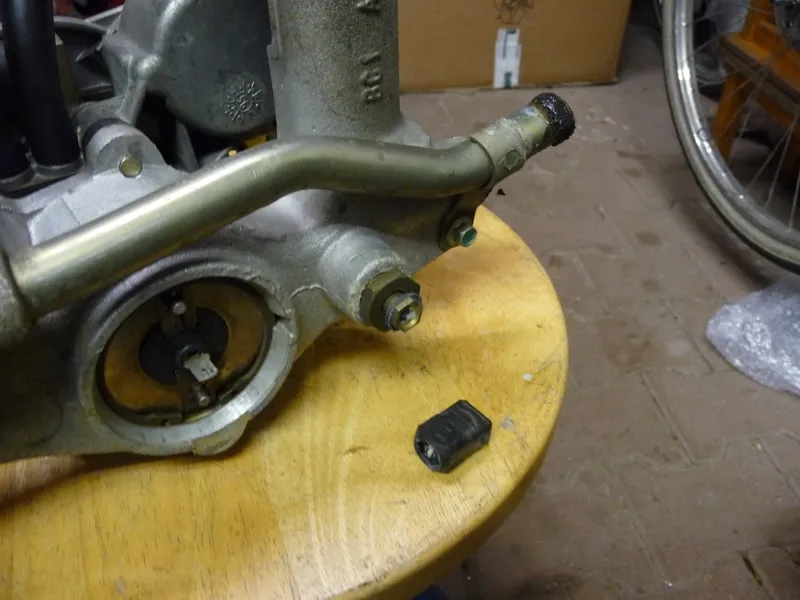

    Folgendes Problem liegt an, mein 96er Spi hatte einen leichten Auffahrunfall. Neben verbeulten Blech gab es auch am Motor ein paar Blessuren. Ölleitung zerstört, Verteilerkappe dito, Lima oval, Kühler verzogen usw..
    Nachdem alle defekten Teile entfernt wurden, ging es ans reparieren. Mir war wichtig, das der Motor erst einmal wieder läuft. Also die Ölleitung und die Verteilerkappe erneuert. Lima und Kühler werden erst nach der Karosseriereparatur wieder eingebaut.

    Das Verteilergehäuse selber ist durch den Auffahrunfall nicht gebrochen? Das passiert am Gehäuse beim Übergang von dick zu dünn...
    Das hatte ich mal inkl. verbogener Verteilerwelle, weswegen der Motor nicht starten wollte.
