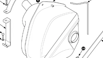

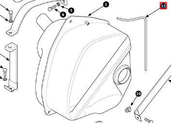

  • da musst du mal deinen Kopf in den Kofferraum stecken.....da gibts eine Bohrung im Kofferraumbodenblech ....da wo die kraftstoffleitung zur Benzinpumpe geführt wird, geht der Enlüftungsschlauch No.: 15 in,s freie....
    hier mal als Schema von nem Vergaser Mini (kein Inno)
    mini-forum.de/attachment/59351/

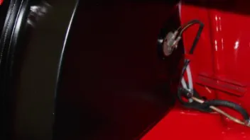

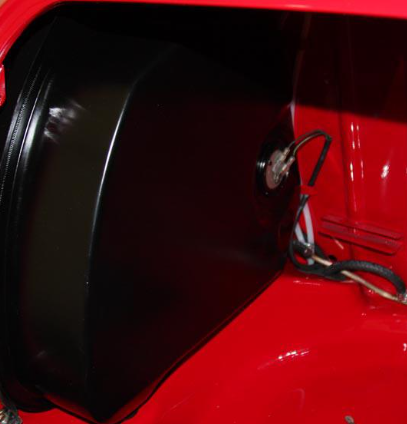

  • Das Loch ist direkt an der Rückwand. Soweit so gut. Bei mir geht da aber die Spritleitung durch zur Pumpe. Die sitzt bei mir außen, unterm Tank.
    Etwas mulmig wird mir auch, wenn ich die Entlüftung direkt neben dem Auspuff hätte. Bin da vielleicht ein kleiner Schisser 😂
    Oder bin ich verpeilt und habe was falsch verstanden?
  • Dann mach die Leitung länger so das sie noch durch die bohrumg am rahmen geht wenn dir das ein besseres Gefühl gibt. Kannst auch durch die bohrung vom benzinschlauch,wenn der schlauch dadurch nicht gequetscht wird.
    Auf Erfahrung vertrauen
  • Es gibt mit Sicherheit Millionen Minis mit Entlüftung an der besagten Durchführung UND Seitenauspuff.
    Die sind nicht abgebrannt oder explodiert...
    Gruss Andy
  • Geil, wie so ein kleiner Schlauch so eine Diskussion auslöst…😂😂
    Klar, der originale Auspuff liegt normal mittig.
    …ich lege ihn dann zusammen mit der Benzinleitung nach unten raus. Scheint ja weniger problematisch zu sein, als ich dachte. Bin wohl der Schisser-Typ.
