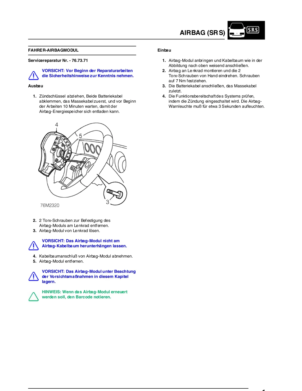

  • Lenkrad ausbauen ist kein Problem. Airbag lässt sich einfach abschrauben, da sind von hinten schrauben drin, da passiert rein garnix. Versteh ich das man beim ersten mal unsicher ist aber irgendwann musst es mal machen.
    Man sollte bei der Demontage vielleicht nicht unbedingt mit dem Kopf direkt über dem Lenkrad sein.
    Einfach, weil man keiner explosiven (britischen) Technik blind vertrauen sollte.
    Aber grundsätzlich ist der Ausbau des Lenkrads selbst mit Airbag keine Wissenschaft.
  • @ Schelle63: Was heißt da Einspruch?
    @ J&A: Naja, Batterie ist seit November abgeklemmt. Sollte reichen, damit selbst ein britischer Airbag nicht hochgeht. Wobei... was man so alles mit brititschen Autos erlebt....:-)
