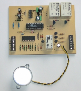

  • aber sicher wurde das gelöst ... in meinem Mini verriegelt mit der Alarmanlage die ZV und blinken tut es noch dazu :D
    ... ich hatte auch drüber hier mal berichtet, aber wirklich interessiert hatte es glaub niemanden wirklich tztztz
    wie funktionierts? Die DWA liefert zwei Signale, eines für "auf" und eines für "zu" die kann man abgreifen ... und an ein bißchen Elektronik anschließen und siehe da es funzt ;)

    genau wie Sinjentsmith gesagt hat:
    die beiden Leitungen abgreifen und dahinter ne kleine Bastelei mit nem NE555 zur Impusverlängerung (falls es mehr als kurz aufleuchten soll), ein Relais über den Warnblinkschalter und das wars eigentlich schon
  • öhm nen NE555 braucht man mindestens, weil bei den mini-Impulsen denkt ein Relais noch nicht mal dran zu schließen ... und das Relais wiederrum braucht man auch, da die DWA ein Impuls liefert, aber die ZV ein LOW zum schließen benötigt.
    Wenn sich zwei drei viele finden könnte ich mal ne richtige Platine machen ... sonst is es vielleicht für den ein oder anderen zu kompliziert ???

    wenn man das Blinkmodul con Conrad nimmt (29,95€) dann blinkts zweimal, wenn die Alarmanlage scharf is und es blinkt einmal wenn sie es nicht ist ...
    will man die ZV mit der DWA steuern, braucht man ein doppel-Monoflopp!!!
    wenn sich zwei drei Leute finden mach ich mal ein Platinenlayout bzw. ne Platine (mit benötigten Bauelementen) alles in allem kostet das wenns teuer wird 15€, wobei das dann wirklich sehr teuer wäre ...

  • scheinbar haben sich ein paar Leute gefunden, dann werde ich mal OrCAD bemühen und eine Platine erstellen ;)

  • Hallo Leute,
    also ich hab mich nochmal intensiv mit der Sache beschäftigt und bin zu folgendem Schluß gekommen. Für all diejenigen, deren Mini schon blinkt und die ihre ZV mit der vorhandenen Fernbedienung ansteuern wollen, werd ich einen Impulsverlängerer entwerfen. Kostenpunkt ca. 13Euro, fix und fertig, nur noch einbauen!
    Alle anderen die quais noch gar nix haben gibts zwei Möglichkeiten, eine etwas altmodische bzw. günstigere Methode und eine moderne die allerdings ein bissle teurere und auf die man 1-2 Wochen länger warten muß.
    Diese Schaltung kann dann sowohl die ZV ansteuern als auch die Blinker, steuern sprich beim schärfen bzw. entschärfen der DWA blinkts zwei mal kurz bzw. einmal lang und die ZV wird logisch sinnvoll angesteuert, Klu an der Sache, wenn einer versucht den Kleinen zu klauen, dann hups nicht nur mehr, sondern es blinkt auch noch :-)! Schwäbische Variante ca. 22Euro, Variante mit Mikrocontroller (spart Strom, muß aber programmiert werden) ca. 30 Euro.
    Wobei das in jedem Fall nicht teurer als bei Conrad ist, denn da kostet allein die Spielerei des blinkens beim auf und zu machen 29,95 Euro.
    Allerdings werd ich mich je nach Mehrheitsverteilung für eine Lösung entscheiden ... schließlich hab ich ja noch andere Hobbys *lach*. Wer weiß was er will kann mir bescheid geben entweder per Privatnachricht oder eMail und wer es kann, darf sich seine Schaltung gerne selbst zusammenlöten, dann gibts quasi nen Bausatz.
    Gruß Jens

  • @ Hänigser
    also so ist das schwer zu sagen ... da müßte ich mal die sterblichen Überreste von der Steuerung der ZV sehen. Dann könnte man effentuell diese reparieren und mit dem Adapter an die Alarmanlage anschließen.
    Wenn aber die Motoren auch etwas abbekommen habe, mach Dich besser mit dem Gedanken vertraut neue einzubauen :cool:
