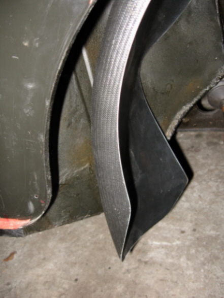

    Hier der Zustand der Beifahrerseite ohne Anpassungsarbeiten:

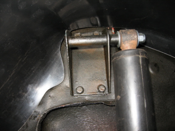

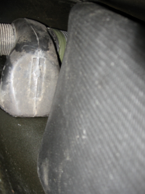

    Hab mal Fotos angehängt.
    Über die Dämpferaufnahme passt er ja, aber irgendwie steht mir die Frischluftverteilung im Wege. Dadurch steht der Innenkotflügel extrem weit raus.

  • Über die Dämpferaufnahme passt er ja, aber irgendwie steht mir die Frischluftverteilung im Wege. Dadurch steht der Innenkotflügel extrem weit raus.
    Kann man den Frischluftverteiler mit Wärme umformen?
    Oder muß ich da nen Stück rausnehmen und schräg wieder flicken, damit es passt?

    Die Stoßdämpferaufnahme war bei anderen schon eine Problemstelle, daher hatte ich darauf hingewiesen.
    Wegen dem Luftverteilerdingenskirchens würde ich mir keinen Kopf machen, denn das Rad schleift ja auch nicht dran, also den Innenkotflügel auf Tuchfühlung bringen und es müsste gut sein. Dass es an der Außenkante des Innenkotflügels damit komisch aussieht könnte ich mir vorstellen, aber dann nimm doch einfach davon etwas ab.

  • Nun, die Dämpferaufnahme oben ist nicht das Problem, wie auf den Fotos zu sehen. Es hängt echt an dem Luftverteilerdingens.

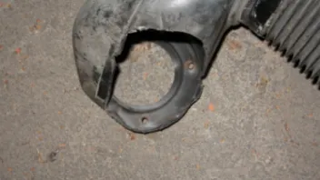

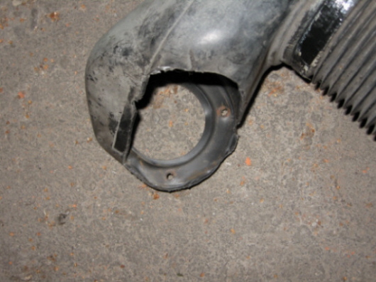

    Hab heute einen quasi halbiert und dann passte es.
    Werd da ggf mal ein Foto von machen.

  • Abschließender Bericht:
    Habe heute mit Schubi erfolgreich die Beifahrerseite verbaut.
    Dazu haben wir zuerst den Luftverteilerkasten mittels Heißluftpistole und einem flachen Metallstück an der kritischen Stelle ein wenig thermisch verformt.
    Dann den Innenkotflügel eingesetzt und ebenfalls an der kritischen Stelle mit dem Heißluftfön erwärmt und Stück für Stück in die Lage gebracht, in der er passen soll. Funktionierte auch gut (dank des Leichtbauspezialisten aus Dresden).
    Danach die Löcher für die Befestigungen gebohrt, viereckig ausgefeilt und den Innenkotflügel verschraubt.

    hab hier auch meine, wenn auch halbfertige Lösung.
    Muss nur noch mit Alu-Blech in dünn wieder verschlossen werden, dann sollte das halten.
    Vielleicht müsste da im Original-Kotflügel auf der beifahrerseite in etwa die gleiche "Beule" wie auf der Fahrerseite eingearbeitet werden, dann sollte das ohne Probleme passen.
