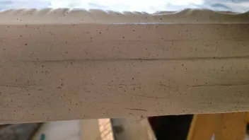

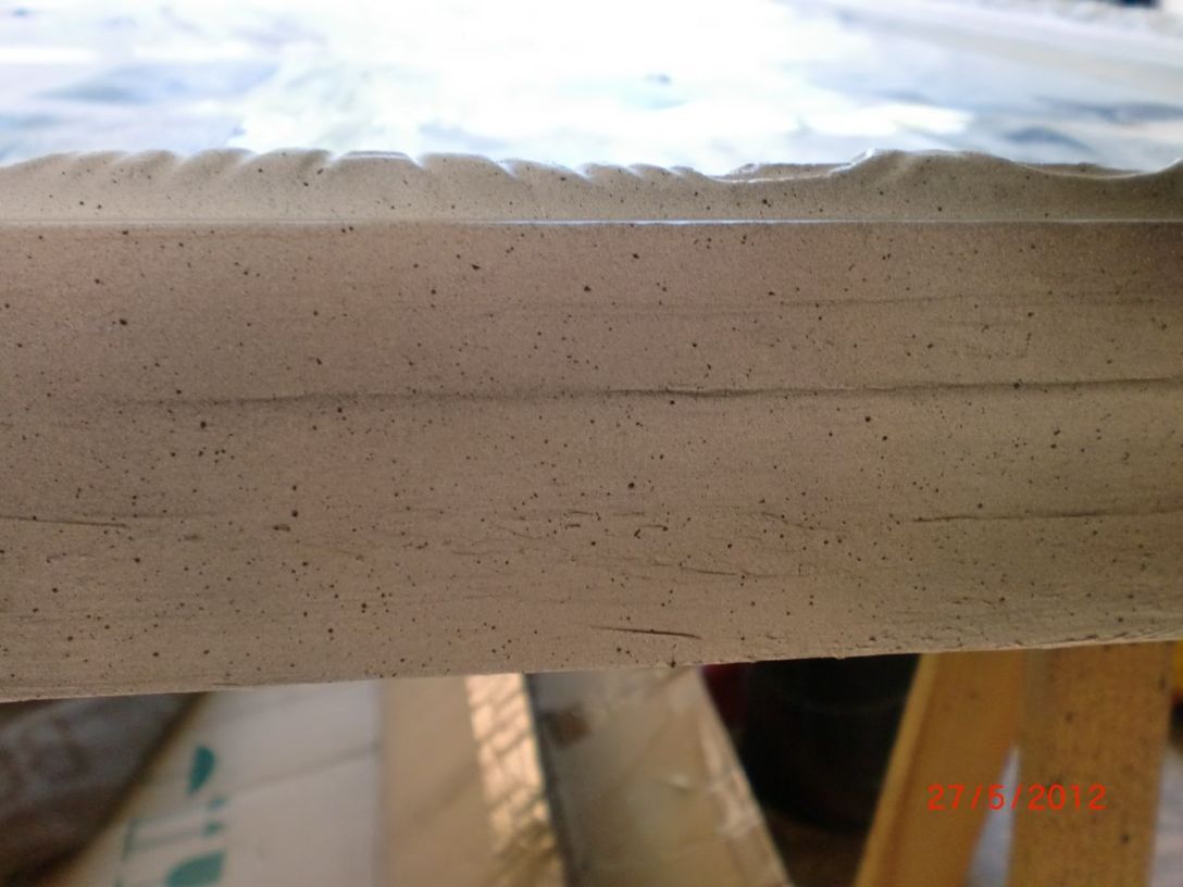

  • An die Lackierer unter euch! wo dran kann es liegen das meine Lackpistole solche punkte sprüht? Habe schon verschieden einstellungen der pistole versucht und mit´m Druck gespielt. Pistole ist blitzeblank sauber! Farbe ist nen Acylbuntlack!
  • Ohne es gesehen zu haben . Sprenkel können von zu wenig luftvolumen kommen, kondens Wasser aus der Leitung oder ungenugender verdunnung des lackes
  • ....oder ein veröltes System.
    War oder ist ein "Öler" zwischen Kompressor und Sprühpistole oder jemals an dem verwendeten Druckschlauch? Dann hilft nur ein Abscheider oder neuer Druckschlauch.
