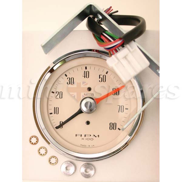

habe mir für meinen Mini folgenden Drehzahlmesser von Smiths (Magnolia 80mm) gegönnt:
Hat den von euch schon mal jemand in nem Einspritzer-Mini verbaut?
Mich würde nämlich interessieren, an welchen Pin ich das DZM-Signal von der ECU anschließen muss.
Pin 3 (Red/blue): Tacho output from ECU or contact breaker or Alternator 'W' terminal
Pin 4 (White/black): If your tacho fails to operate smoothly, the signal may be of a high sensitivity. Use the white/black wire instead of red/blue wire.
Handelt es sich beim DZM-Signal der ECU um einen opne-collector Ausgang so dass ich pin 1 (Pull up for open collector ECU output) ebenfalls beschalten muss?
Wenn mir hier jemand weiterhelfen könnte wäre das natürlich super und ich könnte mir einiges an Aufwand sparen.
