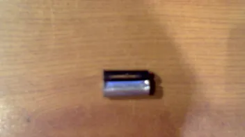

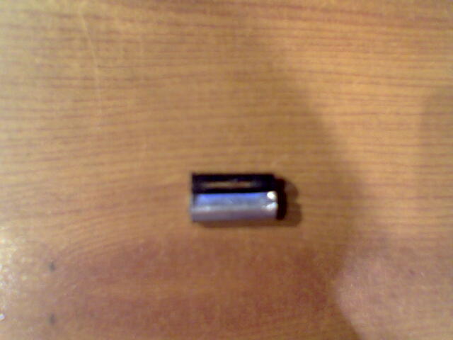

  • ich hab einfach ein mitbringsel von der spielemesse an das innere gelenk der antriebswelle gezurrt. sowas hier:
    ICH kauf doch nix! :D
    der zweckentfremdungs-pat
    obergrillkäptn :D chef-buffet-freibeuter :D voodoo aller art
    ...kein und dann...
  • Zitat von FritzPille
    Hat denn hier jemand den Tacho schon länger als ein Jahr eingebaut? Würde mich interessieren wie das mit Schmutz am Geber und Magneten ist.
    die dinger sind wohl recht unempfindlich , ich hab das teil mittlerweile über 2 jahre drin und es funktioniert immer noch einwandfrei , mit dem originalenen sigma geber und magneten .
    den magneten hab ich mit zwei-komponenten kleber auf das innere gleichlaufgelenk geklebt und mit zwei kabelbindern fixiert , das hält bombig
