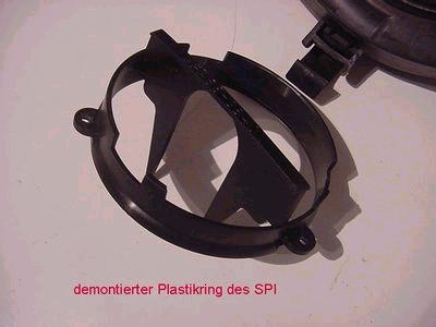

  • Sagt mal, der Plastikring den ich da absäbeln soll, wofür ist der eigentlich da? Irgendeinen Sinn muß der doch haben!
    Und zu dem Rüssel: Welche Wirkung soll der haben? Ist doch nur ein Plastikrohr, wie kann sich sowas auf den Anzug auswirken? Das einzige was ich mir vorstellen kann, ist das er die Luft von einer Stelle hohlen soll, die besonders günstig ist. Besser als die Luft direkt am Eingang...

  • hey diese unterdruckschlümpfe-ähh schläuche hatten bei mir echt keine funktion mehr. der propfen des roten schlauches der hinten auf das einspritzergehäusedingens (sorry bin müde) geht, war gerissen und nicht mehr richtig drauf. habbich getz janz entfernt.
    zum lufieinsatz -> ich besorge mir einen k&n-einsatz, solange nehme ich dann den normalen wieder.
    aber erst in ein, zwei tagen. ich will ein paar eindrücke sammeln, um vergleichen zu können, wenn er wieder drin ist.
    erste eindrücke:
    kann fips bestätigen, der scheint das gasgeben förmlich zu ahnen. is schon gajel:p. nur wenn ich vollgas gebe, wird er lauter, wie wenn er kurz vorm verschlucken ist. und er nimmt das gas auch ein bisschen (kann nicht so recht erklären) anders an. frage mich aber, und deswegen die testphase von ein paar tagen, ob das am weglassen des lufieinsatztes liegt. dieses warmluftventil, hat ja vorher wohl auch nie funktioniert und ob der innen entfernte plastikring wirklich so viel ausmacht, hmm :confused:
    es ist auf jeden fall etwas anders, und nicht schlecht:cool:

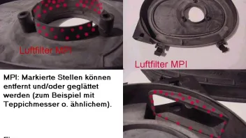

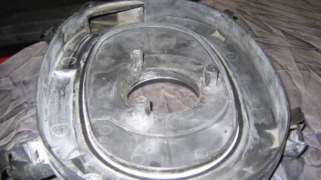

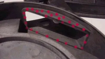

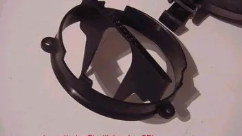

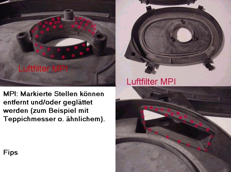

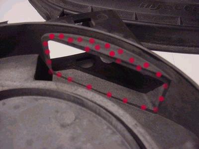

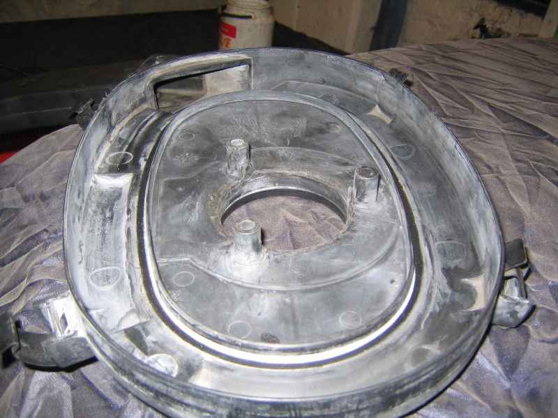

  • da gabs doch mal ne englische seite mit bildern vom mpi kasten. die seite ist nicht mehr verfügbar aber die bilder hab ich gespeichert:
    01
    02
    03
    04
    05
  • Zitat von Minifahrer
    verwirbelt die angesaugte luft nicht zu sehr in dem rohr (wegen der starken knicke)?
    Ja, das denk ich auch...besser den originalen Schnorchel absägen und mit Luftschlauch ohne Knick schräg nach vorne hinter den Grill führen...der Schlauch vom Heizgebläse (eines MPI) passt da recht gut... ;)
    Viel Spaß beim Schnitzen...Holger
