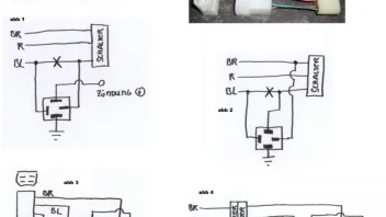

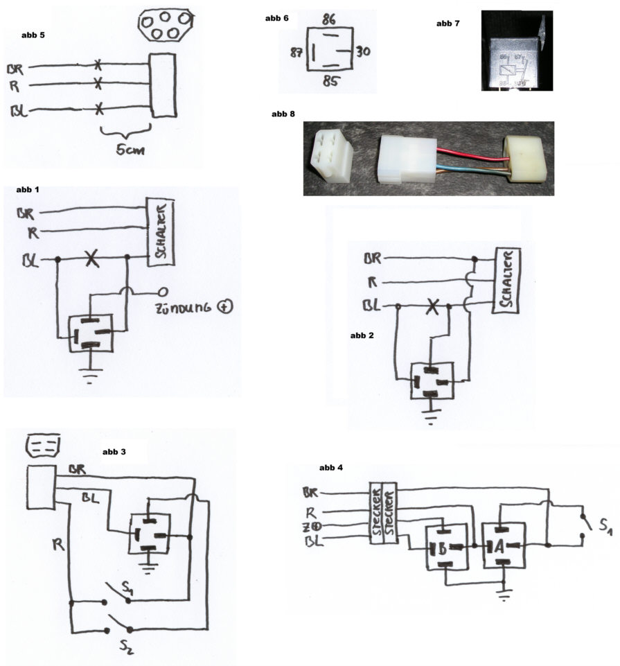

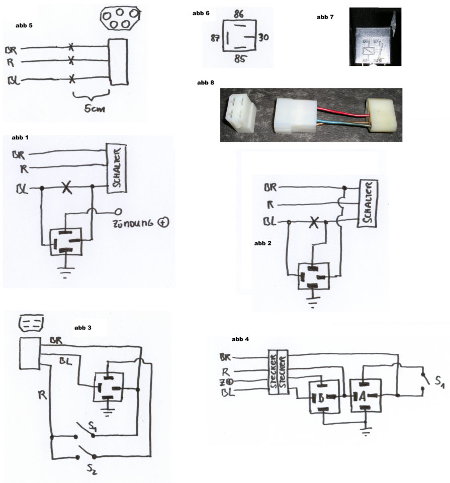

    zum Thema Kippschalter, also nen Schalter mit AUS/EIN/EIN such ick schon ewig, gibts scheinbar nicht, sowas...
    Bin ja weder großer Kenner noch Liebhaber der StVZO, aber ick verbaue jetzt einen Kippschalter für Standlicht und nen zweiten fürs Abblendlicht. Konnte nirgendwo nachlesen, das so eine Schaltung unzulässig ist...
  5. #5
    mit 2 schaltern:
    würd ich aber so bauen, daß man das abblendlicht nur zuschalten kann, wenn das standlicht an ist. es sollte also nie möglich sein, nur mit abblendlicht an zu fahren, ohne daß die rückleuchten und die kennzeichenbeleuchtung an ist. genau wie bei jedem anderen auto auch.
    1 schalter (vw-style):
    ein schalter macht das standlicht an (wenn zündung aus ist). wenn nun zusätzlich die zündung an gemacht wird, geht auch das abblendlicht (per relais) an. schalter aus (zündung aus oder an), dann gibt's gar kein licht.
    den stromkreis für's abblendlicht würde ich immer mit einem relais schalten, weil die meisten schalter (inklusive dem originalen) irgendwann vor dem strom kapitulieren, obwohl sie den angeblich aushalten. oxidiert halt alles immer ein wenig und irgendwann is dunkel...
    pat

    dieses 'eine' relais für's auto (12V 30A), was es in jedem autoteilemarkt oder bei conrad für ca. 3€ gibt. das hat 4 steckfahnen (für flachstecker) unten dran. warte mal...
    bei reichelt:
    nach 'relais' suchen, das was du brauchst ist 'KFZ RELAIS 12V' (linken geht nicht )
    oder conrad:
    suchst du nach '840629', heißt hier 'KFZ LEISTUNGS RELAIS'
    brauchst du noch 'ne einbau anleitung? :)
    pat
