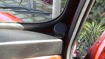

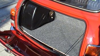

  2. So, dann leg ich mal los...
    Kofferraum-Ausbau ähnlich BootlinerKit: ------->
    Kofferraumlicht über Heckklappe steuern: ------>
    Lautsprechergehäuse unter der Rückbank: ----->
    Haubenlifter für Motorhaube: ------>
    Soviel für den Anfang. Eventuell müsst ihr auf Bilder klicken um den dazugehörigen Text bzw. die Beschreibung zu sehen.
    Mehr außerdem hoffentlich in Kürze - werde ich aber natürlich hier und auf www.classicmini.de bekanntgeben!

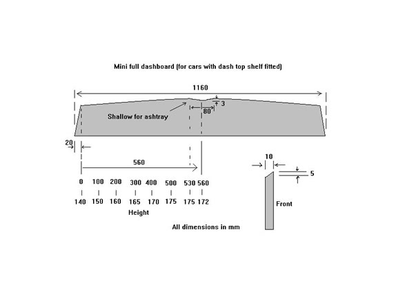

    Hallo Leute,
    hat jemand einen Plan und die Maße für das Amaturenbrett?
