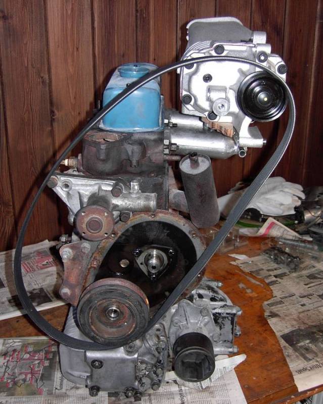

    Mich interessiert vor allem auch, warum er nicht die MPi Riemenscheibe verwendet, sondern den Kompressor über eine separate Riemenscheibe antreibt. Wo soll die sitzen, auch wenn er den Lüfter per spacer versetzt: am Motorlager ist kein Platz mehr ?!
    Naja, ich werde den Motor jedenfalls auf MPi-Poly-V-Riemen umrüsten. Das errechnen der richtigen Kompressorgeschwindigkeit wird dadurch vereinfacht, dass Eaton 0,75Liter/Umdrehung angibt.
    Dreisatz können wir ja grad noch :D
    Olaf

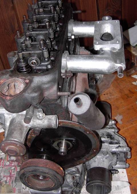

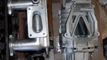

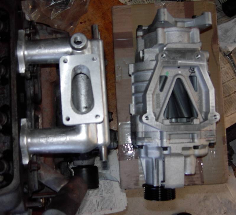

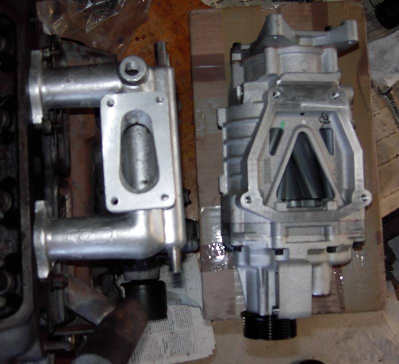

    Den Ansaugflansch hab ich bei ebay ersteigert. Ist ein ganz seltenes Ding für " Weber Fallstromvergaser". Ich hab auch schon mit dem Ansaugflansch vom SPi geliebäugelt...
    Ein Adapter muß eh noch gefräst werden. Die Vergaser/Kompressorseite wollte ich aus GfK machen oder was passendes schweissen
    Mir ist noch was aufgefallen beim Englischen Kit: das funzt nur bei Rechtslenkern, denn die Kupplungsgeberdose ist sonst im Weg :eek:
    Olaf

  • man man man... mit dem Getriebe ist schon so eine sache!
    na mal sehen...
    Olaf: war das wegen der Riemenscheibe auf mich bezogen?
    ich nehme die nicht, weil 1. so eine scheibe ein haufen geld kostet und zweitens ich da bloß einen durchmesser habe! will die nicht einfach an die Originale seitlich versetzt dran schrauben, sondern komplett neu, und die treibt dann über EINEN Riemen Lima wasserpumpe und Komressor an! als nix mit versetzer Scheibe!
    und passt den überhaupt die rillenstruktur der MPI-scheibe mit der Rillenstruktur des Kompressor zusammen?

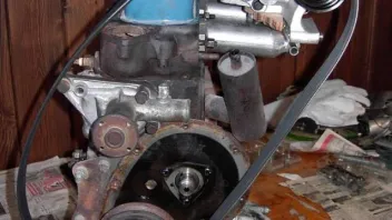

    so wie olaf es beschreibt ist es aber einfacher da es die scheiben für den mini schon gibt und du "nur noch eine für den kompressor anfertigen musst (anstatt alle neu zu machen) ...........
  • Die MPi-Riemenscheibe passt bis auf die Tatsache, dass sie eine Rille weniger hat ( 5v statt 6v ) Aber die Rillenform ist genormt und passende 5v-Riemen gibts in "jeder" Länge. Meine MPi-Scheibe hat nurn paar Euro gekostet, dafür gabs Flugrost kostenlos dazu :D
    käptn pat
    Es gibt für die Zwischenradlager ( und Getriebeeingang?) auch Distanzhülsen. Damit kommt man wenigstens von A-Getriebe an A+-Motor/Zwischengehäuse.

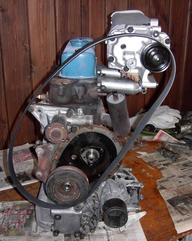

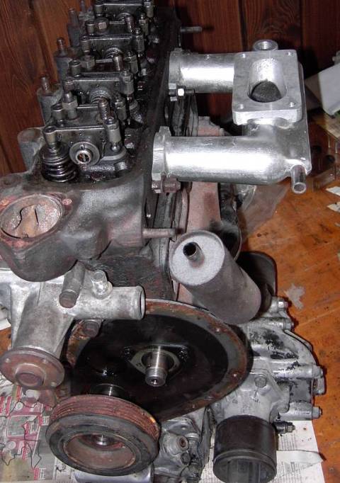

    Und weils heute so reges Interesse an dem Konzept gibt, hau ich nochn paar frischgeschossene Bilder aufn Tisch... ;)
    Olaf
