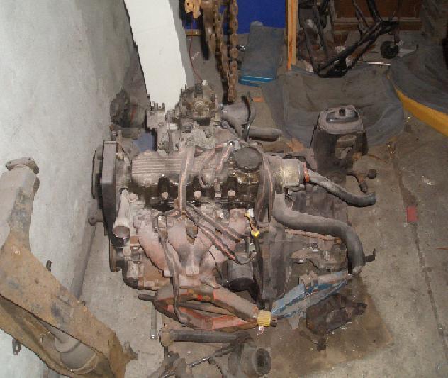

ALSO:
der 2L Opel motors aus dem E-Omega mit 180 PS ist definitiv zu schwer für die vorderachse, es gibt einen Mini und einen Moke, die den drinn haben, der Mini seltsamerweise sogar ohne Tüv (und das liegt nicht an der AU )
@all und SUKI
Mein Kumpel Tom, auch aus HH hat den Moke mit dem 2L Opel drin. Ohne Haubenverlängerung etc. Ja auch das geht. Man brauch halt mehr Zeit für die Detailösungen. Meißtens sind das dann Sachen die einem einfach nicht auffallen, wenn man nicht richtig in der Materie drin steckt. Vom Umlenken des Schaltgestänges bis hin zum Fräsen der Ansaugbrücken. Das der Opel Motor zu schwer ist, ist leider auch falsch. Sicher ist er schwerer als ein Mini und Honda Motor. Tom hat das Problem mit dem Vorderachsrahmen gelöst: Wenn man hundert unnötige Laschen und Gebinsel dranschweißt...wird der Rahmen immer schwerer. Deshalb war das Credo, den Rahmen möglichst funktional zu bauen und unnötige hohe Materialstärken zu vermeiden. Dieses Vorgehen führte zum Erfolg.
...so long Gianni
danke... aber noch geht es nicht um einen 2L!!!
nur um einen lächerlichen 1,4L motor....
der ist sicher nicht so schwer wie ein V-tec oder ein 2L opel....
kann aber leider immer noch nicht sagen wie schwer genau der 1,4L ist...

also der opelmotor wiegt 123kg hat man mir heute gemailt....
wie schwer ist denn der honda???
Jepp...ist ein Opel (typ C25XE)...
Aber sicher steht ein anständiger 20 16V (C20XE) Motor dem 2,5 Liter in fast nichts nach. udn wenn,d ann kaum meßbar. Der V6 kommt halt besser aus dem Drehzahlkeller...aber das war's schon.

Zitat von Porno?also der opelmotor wiegt 123kg hat man mir heute gemailt....
Mit Getriebe? Welches Getriebe hast Du dazu? F13? F16? F20? oder eins das mir grad nicht einfällt... F20 und ??? haben die Halter vorne und hinten bei der Antriebswelle, F16 und ??? hat die Halter vorne und oben hinten bei der Schaltkulisse wenn ich mich richtig erinnere. Hab noch eins rumliegen aus nem 2liter Ascona C (F16), das ist glaube ich ein bißchen länger übersetzt als das was normal am 1,4er dranhängt.
jo, mach das...
aber ich würde doch jetzt gern nochmal zu dem gewicht (Traglast) wissen!???
