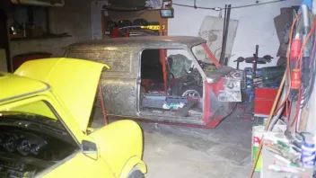

    Hallo Leute,
    es sind wieder neue Bilder unter
    www.mini16v.de (16V Projekt, Blecharbeiten)
    Die rechte Seite ist jetzt so gut wie fertig geschweißt.
    Ich muss schon sagen, beim Mini sind konstruktiv etliche Fehler vorhanden, kein Wunder, dass es so ein schneller Roster ist :p . So viele Bleche doppelt aufeinander ohne jeglichen Schutz. Aber er kommt ja schließlich auch aus den 50er Jahren, da wusste man noch nicht so viel wie heute.
    Leider muss ich über Ostern die Füße stillhalten. Habe den Mini jetzt umgedreht, es ist die linke Seite dran. Bei den Halteschrauben für den hinteren Hilfsrahmen war nur eine abgebrochen. Eigentlich eine gute Quote ;) . Ausgebohrt und neues 5/16" Gewinde geschnitten, und gut ist das.
    Also schaut mal rein, bin zur Zeit wieder gut drauf :D .
    Rüdiger
    www.mini16v.de
    PS: Wahnsinn, diese Vorarbeiten, bis das Blech eingeschweißt werden kann. Alleine in einem Aussenschweller habe ich 97 Löcher gebohrt, damit das auch stabil wird. Bei den originalen Schweißpunkten hält jeder dritte nicht. Kein Wunder, dass der Mini so verwindungsfreudig ist.

  4. #34
    Rüdiger war wieder fleißig und ich hab gerade 22 neue Bilder auf die Seite geladen (Blecharbeiten).
    Mini16v.de
    Gruß Sascha

  5. Still in progress
    Hallo Leute,
    erstmal einen herzlichen Dank an Sascha, der immer sauschnell die Bilder auf die Seite bringt. Mal sehen, was ich da für einen Stein in den Garten werfen kann ;) .
    Mittlerweile ist auch die linke Seite des Bodens fertig. A-Säulen muss ich nur noch die äusseren Dreiecksbleche anschweißen, sind aber schon ausgerichtet. Ich hoffe, dass ich nächste Woche die Bleche für den Heckbereich bekomme, dann habe ich mich einmal um des Auto gearbeitet :) .
    Jetzt fehlt am Boden nur noch die Quertraverse. Ausserdem bekommt der Van die in der Länge angepassten Cabrioverstärkungen. Positiver Nebeneffekt ist, dass es endlich gescheite Ansatzpunkte für eine Hebebühne gibt. Also kein eingedrückter Unterboden mehr (Kann ich eigentlich jedem nur empfehlen, der sowieso sein Bodenblech herrichten muss, auch für den normalen Mini). Bodenfreiheit geht dabei keine verloren.
    Diese Bleche soll ich auch nächste Woche bekommen.
    Heute habe ich wieder einen Film zum Entwickeln gebracht, die neuen Bilder gibt es dann unter
    www.mini16v.de
    Ach ja,
    @m-racer: Das Blech, welches ich rausgeschnitten habe, liegt noch hier. Mache am Schluss dann auch ein Kleines Bildchen davon. Und einige Fehler konnte ich beheben, die verbliebenen bekommt man mit gutem Grundieren und Abdichten in den Griff. Ich mache mir die Arbeit an meinen Autos in der Regel immer nur einmal.
    Rüdiger
    www.mini16v.de
