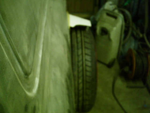

    zum Gewicht, da warte ich erstmal noch ab. Mit dem passenden Bremsdruckregler lässt sich das in den Griff bekommen. Eigentlich will ich da hinten auch noch auf Scheiben umbauen, warte aber noch ab, was mein TÜV sagt. Ich halte mich an deren Wünsche.
    Wegen der Breite, das sieht heftiger aus, als es ist. Bei mir fehlt hinten schonmal die Falzleiste, macht gleich mal 15mm jede Seite aus.
    Denke, dass die Räder sogar unter die Sportspack passen könnten.

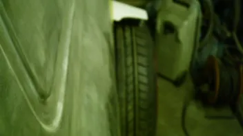

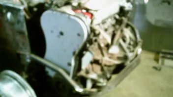

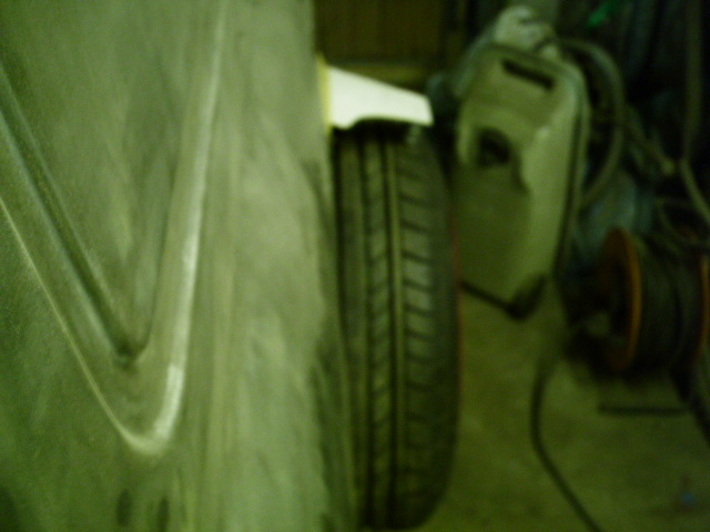

  • Hallo Leute,

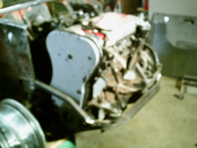

    bin für jedes Angebot in Richtung Digitalkamera dankbar;) , da ich aber mehr Grob- als Goldschmied bin, sollte sie in gutem Zustand sein. Habe jetzt eben ein paar Bilder mit meiner Digitalkamera gemacht, da sieht man entweder, wie schlecht sie ist, oder, wie ich sie nicht bedienen kann:confused: .
    Also drauf sein soll der Motor eingebaut, und ein Hinterrad mit der grob angedachten Verbreiterungsdimension.

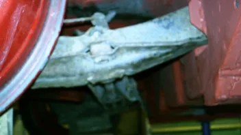

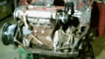

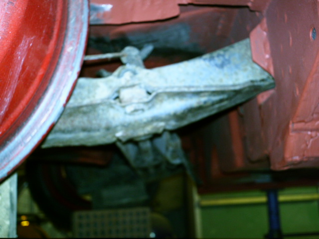

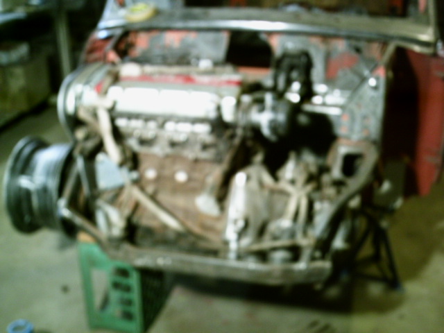

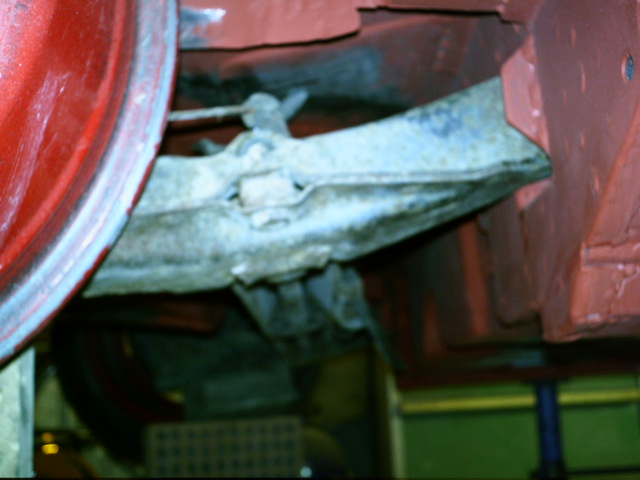

    ich nochmal.
    Habe noch zwei Bilder zu bieten. Die dienen aber nur als Versucherle, bis die richtigen entwickelt sind. Also Mittwoch. Dafür sind es dann um die 70 Stück:) .
    Diesmal noch eins vom Motor, dazu noch den Unterboden im Hinterachsbereich.
    Rüdiger
    http://www.mini16v.de
  • Also wenn du den Auslöser nur leicht drückst, nachdem du das Motiv anvisiert hast, dann stellt sich die Kamera selbstständig scharf ein. Dann erst den Auslöser durchdrücken.
    Den Bilder nach zu urteilen stellt sie sich nicht scharf. Glaube aber nicht das du diesen "Anfängerfehler" gemacht hast. Vielleicht liegts doch an der Kamera?:rolleyes:
    Gruß, Simon (der scharf auf weitere scharfe Bilder ist) :D
  • Massig neue Bilder hochgeladen (Hinterachse und Anprobe)
    wie immer auf www.mini16v.de

  • Scheint ja ganz gut zu passen, das Motörchen. Die Bilder mit der Wasserwage sind genial!:D Verdammt saubere Arbeit würd ich sagen.;)
    Gruß, Simon
  • Hallo Simon,
    ja, ich finde auch, dass es gut passt. Das Ganze bestand ja mehr oder weniger aus Meterstab und viel Schätzerei, weil ich den Motor nie am Auto hatte.

  • hallo,
    miniratz
    ich hab da mal ein paar Fragen:
    Wie wird gewährleistet das die HA genau in der Karosse positioniert ist?
    Warum nimmst Du nicht eine HA mit Scheibenbremse,wenn Du schon einen solchen aufwendigen Umbau machst?
    gruss dlb2
  • Antwort A:
    -Der Rüdi wird das so ungefähr wie ich in der Art gemacht haben. Wir hatten darüber bei mir in der hamburger Garage vor meiner Ape darüber gerdedet, zumal ich ungefähr das gleiche mit der Hinterachse lösen mußte. Ich habe die Achse rechts und links mit jeweils einem Laser positioniert. Genaueres führt jetzt zu weit.
    Antwort B:
    -Es gibt keine serienmäßige Corsa A Achse mit Scheibenbremse.
    -Umbaukits gibt es. Jedoch zu teuer und schwachsinnig. Das Ging bremst auch so fabelhaft. Wichtig ist in erster Linie Rüdis vordere. Und glaub mir, die wird reichen :)

  • Hallo Leute,
    erstmal dlb2:
    Die Gewährleistung, dass die Achse mittig in der Karosse befestigt ist, liegt in meiner Arbeit. Wenn man weiß, was man tut(Sledge H.;) ), ist das nicht mal so schwer. Aber wie Gianni schon sagte, würde das in meterlangen Erklärungen ausarten, und hinterher ist immer noch keiner schlauer.
    Es gilt auch hier: Manchmal hilft die ganze Theorie und die ganzen Berechnungen nicht weiter, dann heißt es, in die Hände gespuckt und loslegen;) .
    Spätestens bei der Achsvermessung hinterher bekommt man den Qualitätsnachweis für den Umbau.
    Zu den Bremsen: Ich hatte schon in Beiträgen vorher erwähnt, dass alle nötigen Teile für hintere Scheibenbremsen hier liegen. Bei dieser Entscheidung folge ich der Empfehlung des TÜV, wobei ich (für mich) schon gerne die Scheiben reinmachen würde.
    Für die Anpasserei sind die Scheiben aber nicht entscheidend gewesen, da sich die Spurbreite bei der Art, wie ich die Achse bearbeiten werde, nicht verändert.
