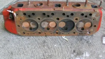

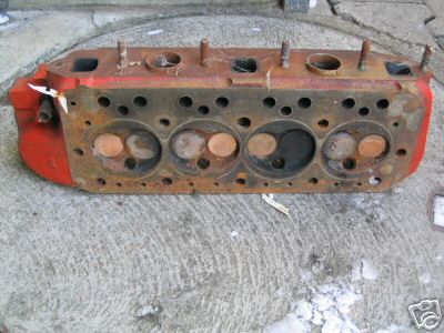

Der Zylinderkopf des MG Metro wird als bester Serienzylinderkopf gepriesen, worin aber unterscheidet er sich vom Zylinderkopf des Vergaser Cooper? Die Größe der Ventile ist das offensichtliche. Unterscheiden sich die Kanäle oder kann man "einfach" größere Ventile einbauen und bekommt das selbe Ergebnis.
Das Reglement der BCT erlaubt ja zum Beispiel nur ein Glätten der Kanäle und den Einbau der größten Serienventile, was offensichtlich mit weiteren Änderungen für 80 PS gut ist. Bei einer Überholung des Kopfes würde das ja kaum den Aufwand zur Herstellung des Normalzustandes übersteigen.
Sind MG Metro Köpfe noch leicht zu finden, oder muss man sich da keine Hoffnung machen? Hat vielleicht noch jemand einen rumliegen?
