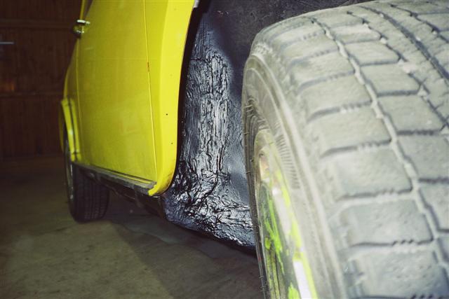

    Was nochmal richtig aufhielt, war eine Stelle am Blech, die ich beim ersten Mal vergessen hatte, mitzulackieren:mad: . Dann noch eine andere Kleinigkeit, also einfach wieder das ganze Auto abkleben.
    Zum Glück lese ich so viel;) , Zeitungen sind genug da. Jetzt ist wirklich alles gelb. Ich kann dann noch die Hohlraumversiegelung machen, und die elende Elektrik. Ist nicht so mein Ding.

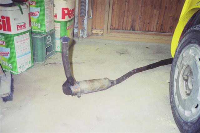

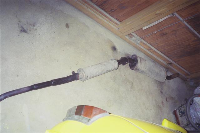

  • Hallo Leute,
    ich habe hier noch ein paar Bilder vom fertigen Mini, aufgeteilt auf einige Beiträge. Erstmal der komplette Auspuff mit dem eingebauten Kat.
    Rüdiger

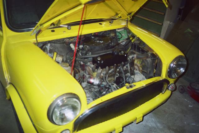

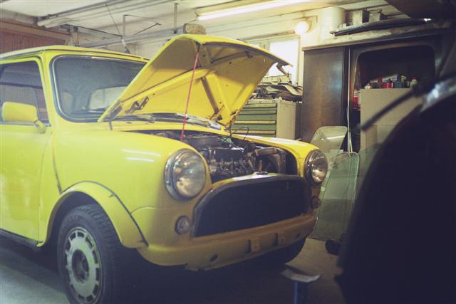

  • Hallo Leute,
    weiter geht es mit dem Motorraum. Zu sehen ist das Steuergerät vom G-Kat und die umgebaute Innocenti-Motorhaube. Die mittigen Scharnierhalter sind noch dran. Einige Verschleissteile sind neu gemacht.
    Rüdiger
    http://www.mini16v.de

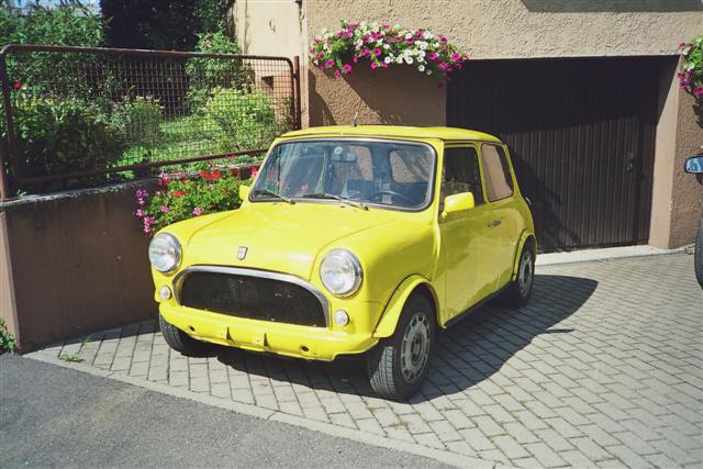

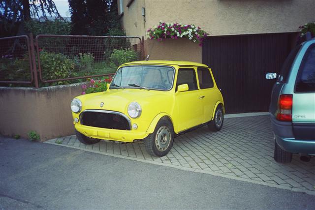

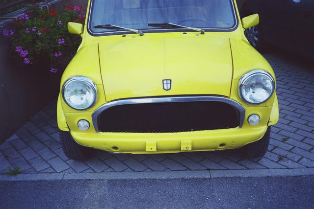

  • Hallo Leute,
    jetzt, wie ich finde, die schönsten Ansichten vom Mini. Mit Innocenti-Grill(Lochblech statt Waben), ohne Stoßstangen.
    Rüdiger

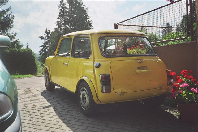

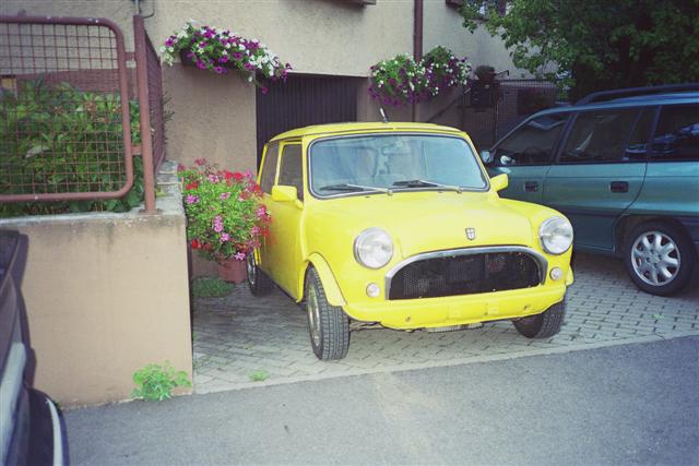

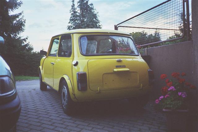

  • Hallo Leute,
    zu guter Letzt auch ein Bild von hinten, ohne Stoßstange, und frontal von vorne. Macht Euch selber ein Bild, ob er gut geworden ist.
    Rüdiger
  • Ich find ihn hübsch! :)
    Einziger kritikpunkt: Die Felgen mit den Trennscheiben ;)
    Minilites mit 165ern würden ihm bestimmt prima stehen!! :)

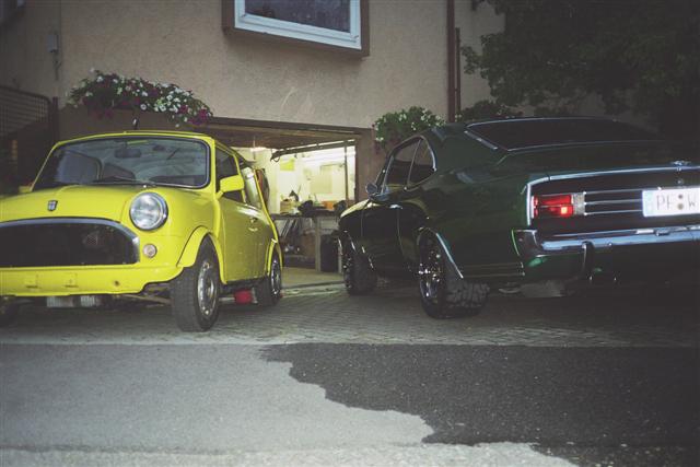

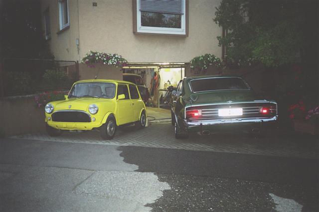

  • Hallo Leute,
    hier zwei Bilder zum Größenvergleich verschiedener Modelle. Wobei der Vergleich mit dem Chrombomber nicht ganz fair ist;) .
    Rüdiger
