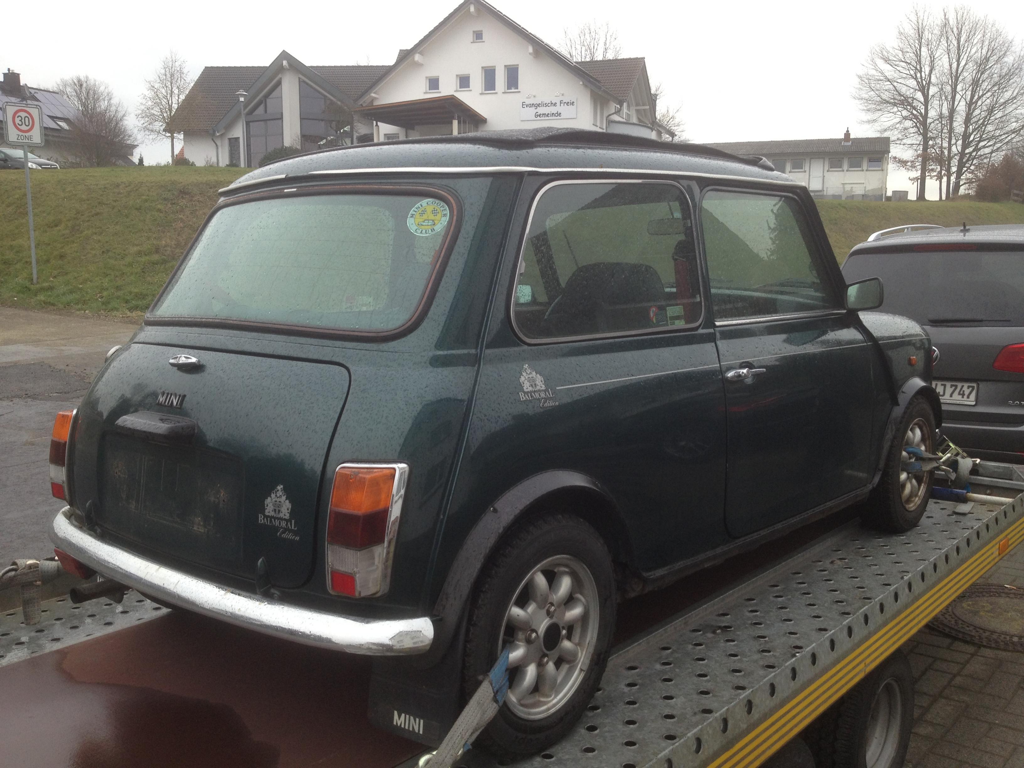

So wie auf dem Bild stand er als ich ihn gekauft habe.

Hmm war aber hinten deutlich höher als du ihn gekauft hast...
