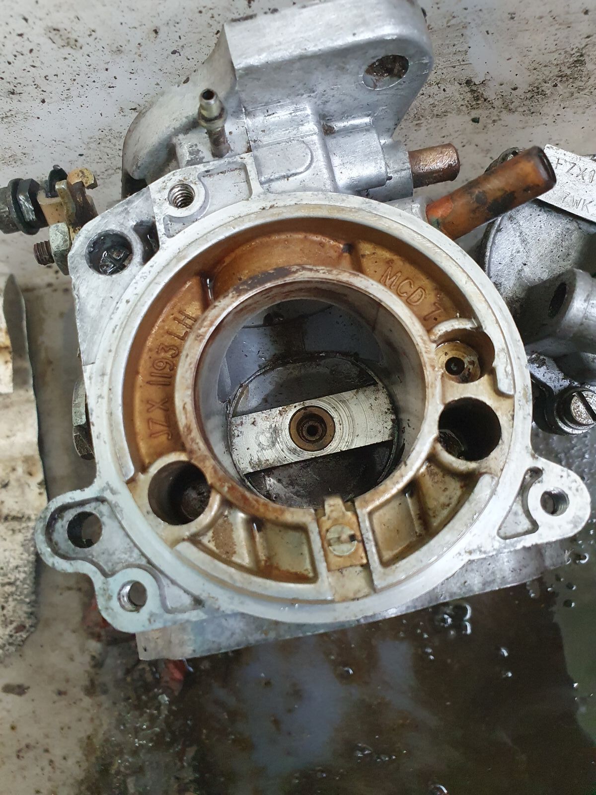

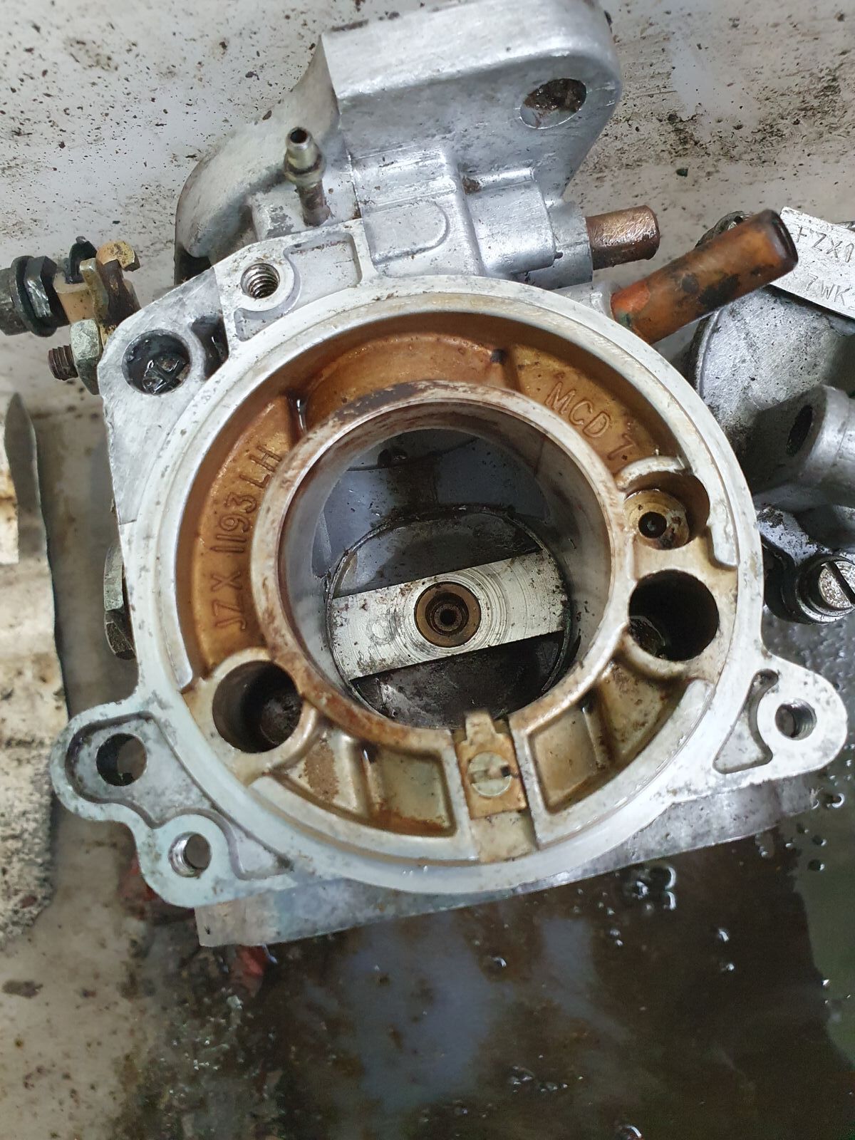

Meine letzte Frage für heute: Ist hier bei der Vergaserglocke zwingend eine Dichtung erforderlich?
mir ist beim Zerlegen aufgefallen, dass da keine ist, mein HS2 vom 850er hat dort aber eine Dichtung
da ist idr keine
danke
da ist idr keine
Danke, erläuft übrigens wieder. Es fdhlte ein Unterdruckschlauch und der Vergaser war total versifft.

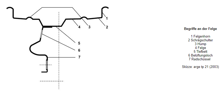

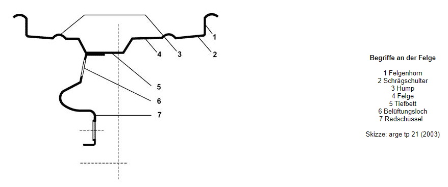

bin mir sicher dass ich auf meinen 6x10er Weller ( 89 neu von Spares / London mitgebracht ) damals keine Schläuche brauchte....und die hatten einen "hump"
Genau am "hump" zu erkennen.
Den erkennt man bestimmt nicht von außen oder?
na wenn ein reifen drauf ist siehst es doch am ventil .
