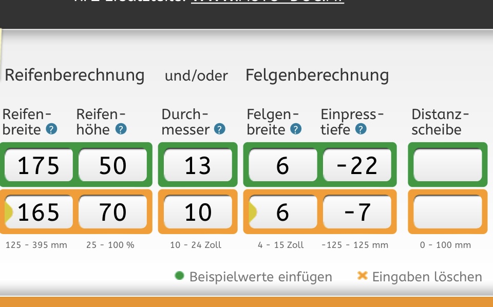

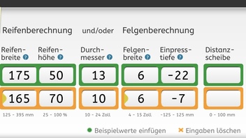

Im Moment rolle ich auf den 175/50 13 rum

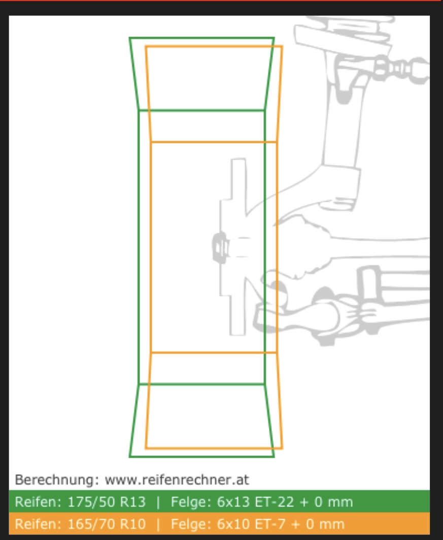

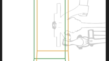

Die Minilites auf deinem Avatarbildchen haben bei 6x13 ca. ET -22.
Mit ET-7 steht dein Rad bei 6x10 also 15mm weiter draußen.
Ist das Fahrwerk mit den Minilites (gegenüber Schmalspurbereifung) schon nervös, wird es mit dieser Kombi noch nervöser.
