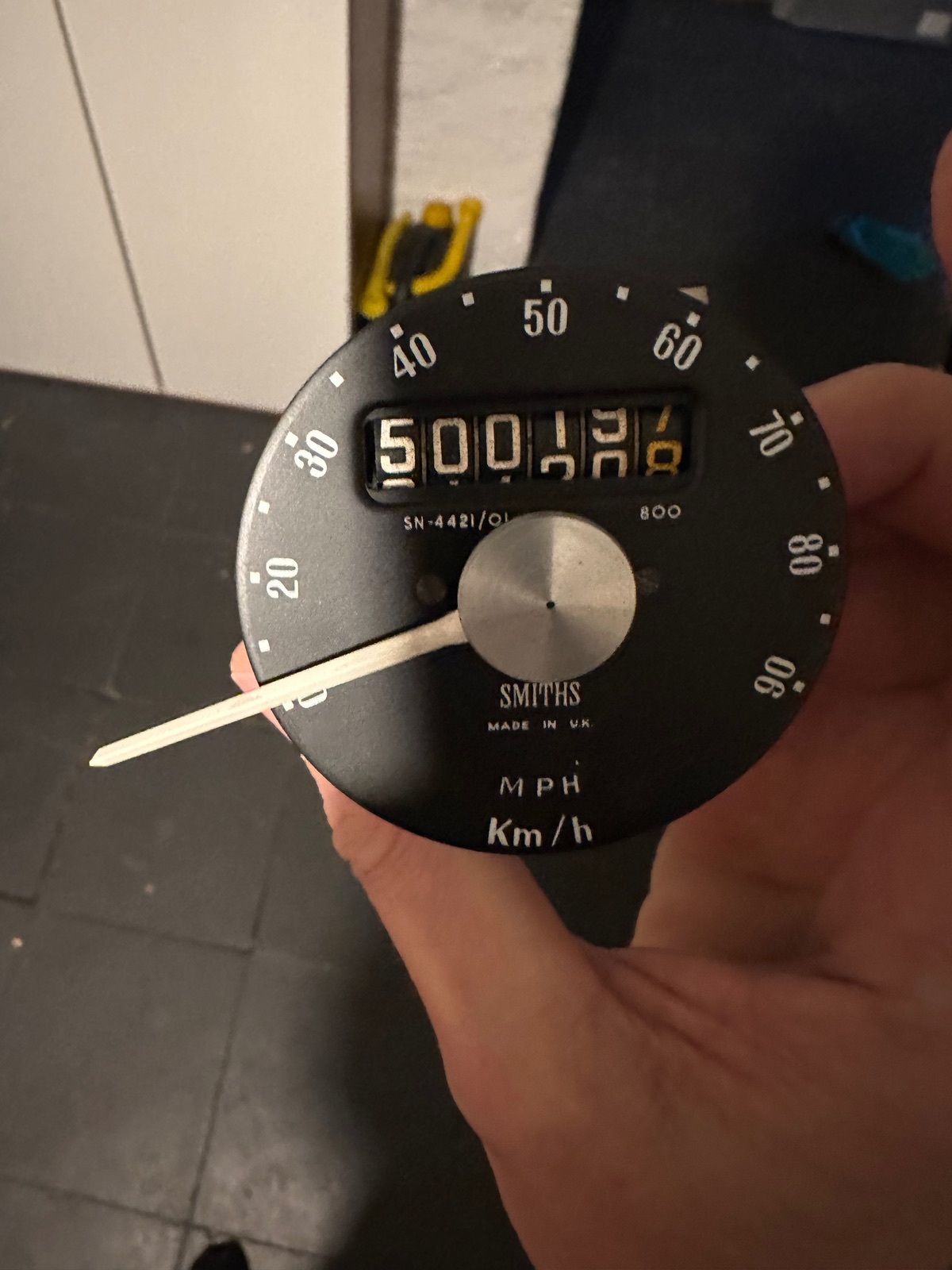

  • Gibt es beim 140km/h Tacho unterschiedliche „Übersetzungen“ und wenn ja.. wie erkenne ich diese ?
  • Die "800" auf dem Zifferblatt unter der 100 Meter Walze, das sind die Umdrehungen der Tachowelle auf einen Km Wegstrecke.
    Das Räderwerk im Tacho ist immer gleich beim selben Tachotyp...
    gruss andy
