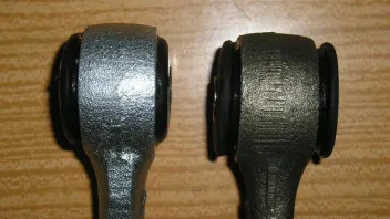

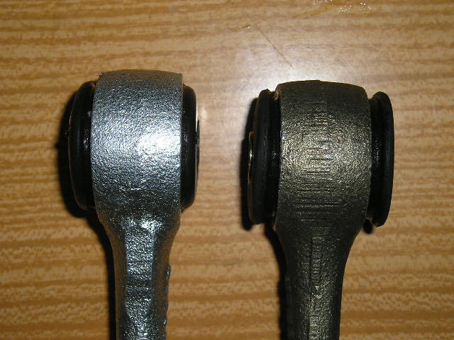

  • So ich habe heute mal aus dieser Lieferung ein paar Gummis montiert.
    Der silberne Knochen ist mit einem originalen Gummi ausgestattet.
    Der andere ist mit einem Gummi aus dieser Serie.
    Beide sind mit Edelstahlhülsen montiert. Und ich muß sagen das originale ging deutlich schwieriger rein! Wie es mit den originalen Hülsen aussieht kann ich im Moment nicht sagen - ich verwende sie einfach nicht mehr!

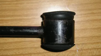

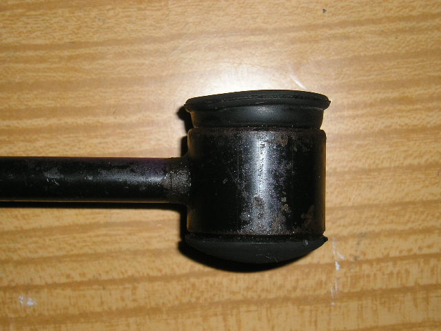

    Der schwarze ist ein unterer Knochen und wie man sieht geht es aber passt nicht wirklich!
