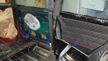

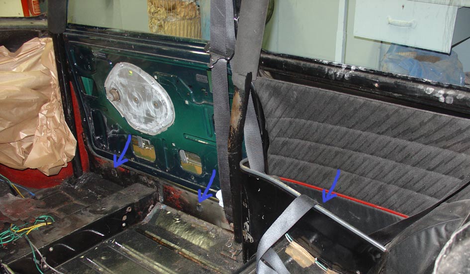

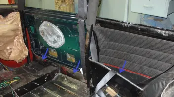

    Fotos sagen mehr als 10 Zeichen
    HI,
    da ich meinen Mini letztens nach dem Lackieren auch habe fetten lassen,
    (habe mir ein Druckbecher-Set fürn Kompressor gekauft, und mein Kumpel musste wieder ran... )
    Die Preise waren erstaunlicherweise günstiger als bei Mike Sander selbst:
    http://www.grafbodyshop.de/?action=l...93158dfff1b5ee
    Ich hoffe diese Art von Werbung ist erlaubt:) .
    unten ein Foto:
    Grüße dee
    PS: der 3. ist hinter der Türpappe versteckt. Und wie einige Vorschreiber schon meinten:
    umso mehr man innen abbaut, umso weniger muss man nacher putzen.
    Viel Erfolg,
    dee
