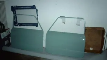

    also die farbe war falsch. der lackierer hat vom lieferanten die falsch gemixte farbe bekommen. nachdem der lackierer seinem lieferanten in den ar*** getretten hat, hats dann geklappt. türen, haube, kofferraumdeckel, und innenraum sind jetzt fertig. der rest wurde nur schnell mal mit old english withe gesprizt und wird erst lackiert wenn er auf den rädern steht.
    bilder gibts morgen.
    Später bremsen - früher gasgeben :D

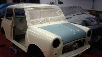

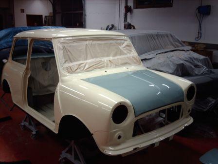

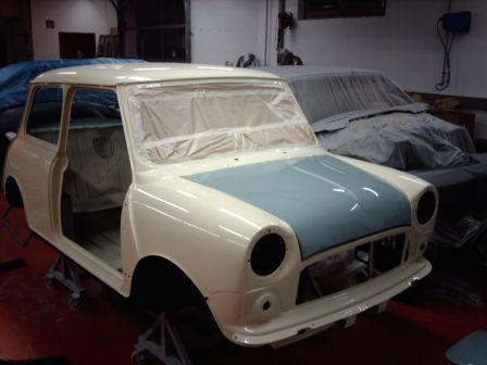

  10. die versprochenen bilder
