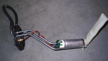

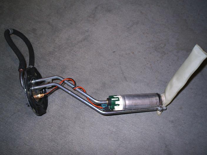

    Kann hier mal einer ein Bild der Pumpe einstellen? Hab ne große Kiste mit Teile, glaub da ist eine bei.
    MFG
  4. #4
    Schwupps, und schon isse da:
    http://www.minimotorsport.de/etk_det...mmer=WFX100810
  5. #5
    Da geh ich gleich mal in den Keller wühlen, sowas hab ich da.
    MFG georg

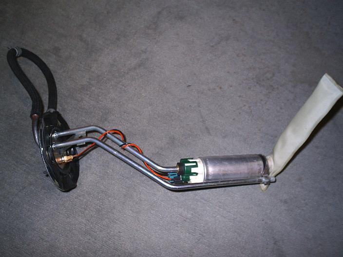

  7. #7
    Also hier bin ich wieder aus´m Kohlenkeller.
    Habe doch glatt eine gefunden. Ist von einem 96er Spi mit einer Laufleistung von 32000km, also recht neu.
    Wenn du die haben willst, meld dich einfach per PN.

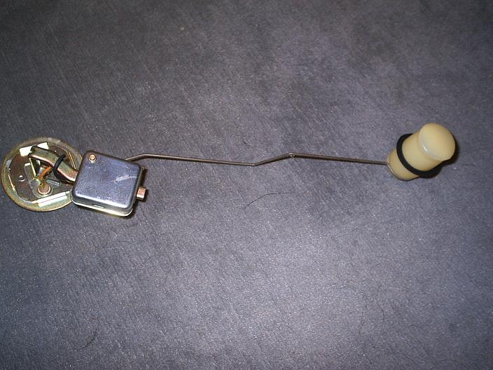

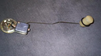

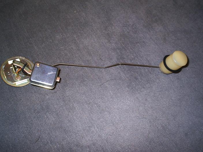

    Hab hier noch ein 2. Bild, vielleicht könnt ihr mir ja helfen. Ist das der Tankfühler? Also das Ding was mir dauernt anzeigt das der Mini leer ist obwohl er voll ist?
    MFG Georg
  8. #8
    Yep, isser ;) .
    Übrigens, in deinem "Verkaufe SPi Spritpumpe"-Thread ist ein fataler Schreibfehler (3200km).
    Solltest du korrigieren ;) !
