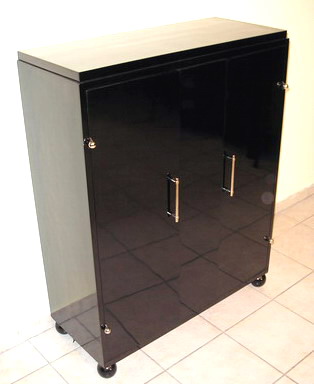

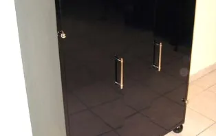

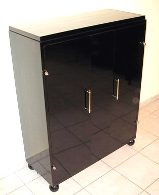

  • Zitat von Minifahrer
    .. habe ich den "Klavier"lack verworfen. Ist ganz umständlich zu verarbeiten und ist extremst wasserempfindlich, da er mit Schelllack versiegelt wird...
    moin simon!
    kann ich nicht ganz bestätigen.
    wasserempfindlich schon, jedoch nicht soo extrem.wenn einige zeit wasser auf der fläche steht gibts verfärbungen i.d.regel helle flecken (die berühmten weinglasränder auf alten klavieren :D )
    aber da man auf dem a-brett ja eher selten wasser stehen hat..eventuelle spritzer wegwischen und gut.
    was viele als nachteil ansehen: schellack-politur ist nicht gegen alle lösemittel resistent, da alkohol-löslich. jedoch ist dies wiederum ein vorteil, da mit jeder neuen schicht die alte angelöst wird und sich alles verbindet.
    somit lassen sich kratzer, flecken o.ä. immer wieder ausbessern (auch nach jahren und auch die wasserflecken,falls man mal nicht gewisch hat)
    "richtiger" sog.klavierlack ist schellack mit scharzem pigment (kohle,ruß)
    der in vielen,vielen schichten mit einem ballen aufgetragen wird und anschließend mit klarem schellack versiegelt wird.
    mords aufwändig- aber meiner meinung nach gibts keine glänzende schwarze oberfläche die annähernd so eine tiefe hat wie eine schellack-politur.
    voraussetzung ist ein feinjähriges holz als deckfurnier vom brett (z.b.birne)
    die einschlägigen interieur-restaurierer auf den oldtimer-märkten haben ja immer fleißig was im gepäck-zumeißt mit 3-komponenten lack in 9-10 schichten lackiert, hochtemperaturfest,säurebeständig,atombombenfest..
    sieht nur-wie ich finde-nach plastik aus (was es ja auch ist..:rolleyes: )
    schwierig ists eigentlich nicht-nur halt sehr aufwändig,da so viele schichten aufgetragen werden müssen (jedenfalls bei schwarzer..)
    -wenn du also genug zeit hast :D
    da in alkohol gelöst trocknet das zeug sehr schnell-vorteil in bezug auf staub.
    weiß nicht,obs dich interessiert..? sonst vermutlich keinen :rolleyes:
    :D
    gruß,torsten
