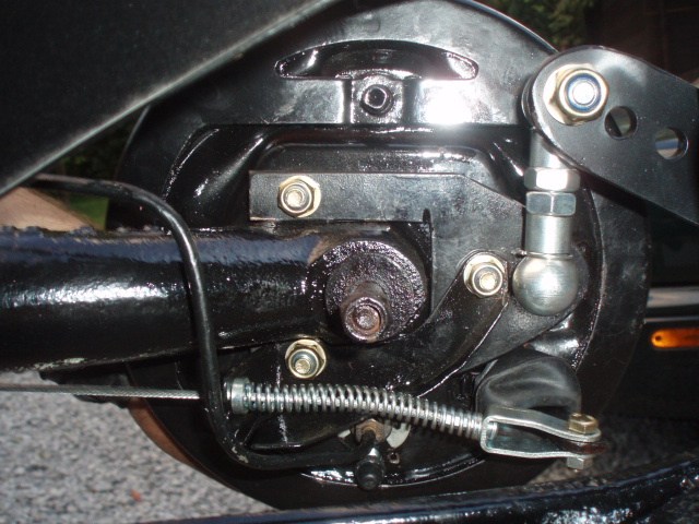

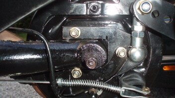

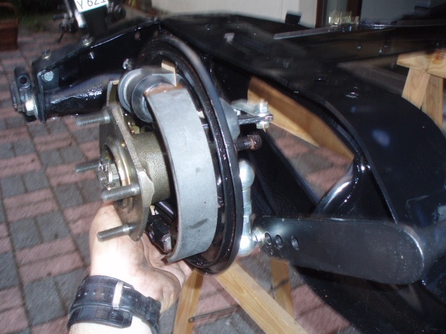

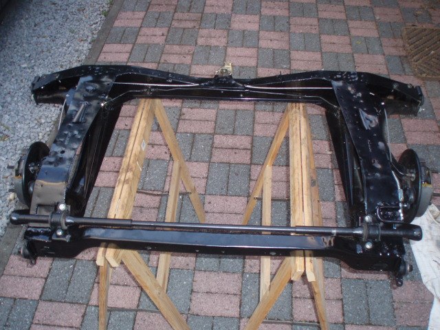

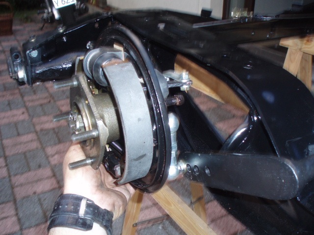

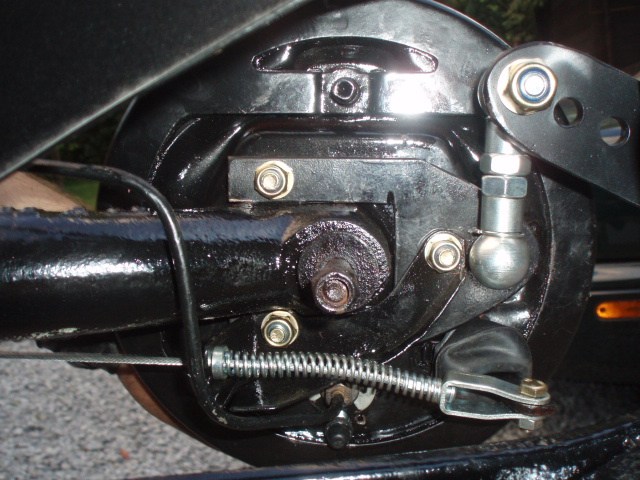

Es geht nu endlich weiter. Habe die Rahmen vom Pulvern wieder und die neuen Teile zum überholen der kompletten HA sind auch eingetroffen. Nu ist schon mal die Hintersachse komplett bis auf 2-3 Muttern neu. Die Stabisache sieht auch gut aus und damit es was zu gucken gibt anbei ein paar Fotos von Rahmen und Stabi

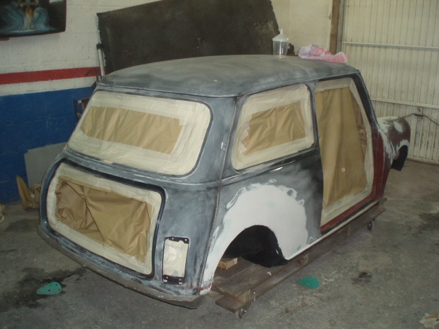

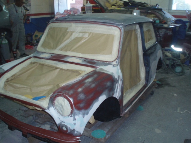

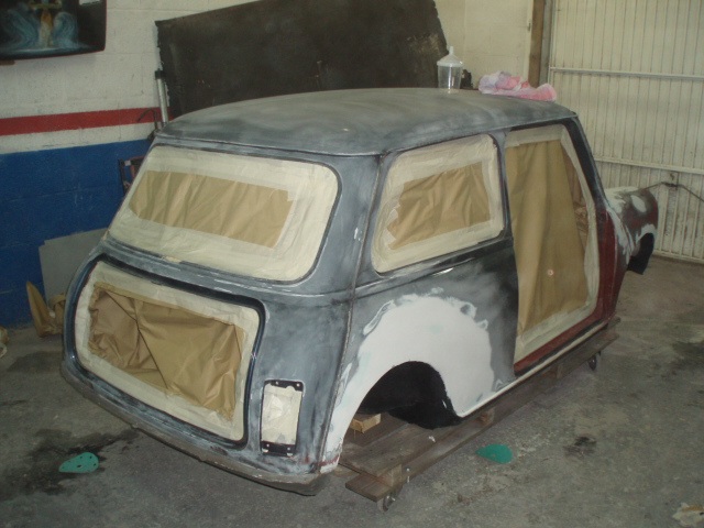

Hier mal der Zwischenstand vom Chassis. Ich hoffe da kommt bald endlich mal farbe drauf. So eine Lackierprinzessin muss man ja wie ein rohes Ei behandeln sonst passiert garnix. Radhäuser hinten sind vergrössert und falls jetzt jemand meint das da 2m Spachtel drauf sind der irrt sich (Nur für die Meckerfraktion !! ). Unterboden ist bereits fertig. Die Stoßkanten an den Kotflügeln sind komplett zugeschweißt und die Kante wird nachmodeliert. Der Lacker hat hier vom verzinnen abgeraten
Hallo!
Lass mich raten:
Du musstest die hinteren Seiten spachteln, weil bei der höherlegung der hinteren Radhäuser dein Blech ein wenig heiss wurde.
Dann hast du nicht die richtigen Bleche benutzt oder zu stark durchgeschweisst.
Mit den Blechen von VOLKER THIE ist das einfacher... Hab ich auch genommen.
Mach demnächst mal Bilder.

Mit Elektroschweißzange musste vermutlich gar nix spachteln
Und Volkers Bleche sind natürlich genial.

... einziges Manko der Bleche, sie passen nicht zur Rundung des Radkastens und Seitenteils.
Der Radkasten steht nicht im 90° Winkel zur Seitenwand...Aber ansonsten eine Tolle Sache
Ich lege das Seitenteil vorsichtig mit der Zange Stück für Stück in mehreren durchgängen um, und verschweiße dann ein Blech von unten vom Radhaus an die neue Kante (das Blech ist dann aber kein gerader Streifen, sondern hat eine leichte Kurve... damit es eine ganz leichter "kegel" wird.)
