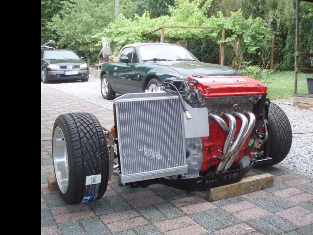

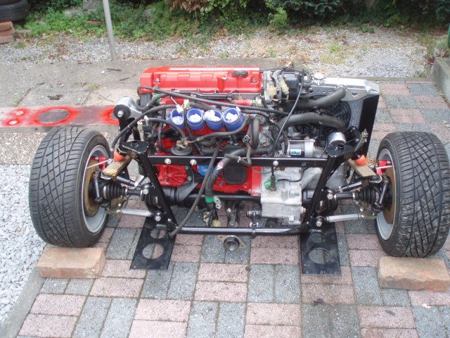

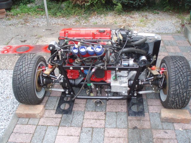

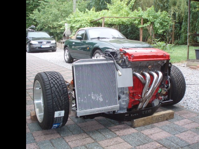

    Hab grad mal die Fotos von der Rückseite des Rahmens gesehen, sieht etwas windig aus. Er nutzt doch sehr stark die Karosserie als Verwindungsdämpfer ;)
    Schaut doch mal auf meine HP:
  • Ja, bei der oberen Querstrebe ist das tatsächlich so. Versteh ich auch nicht wo da doch die kleinsten Platzprobleme sind. Unten sieht das nur aus der Perspektive so aus. Ich hätte auch noch das ein oder andere Knotenblech mehr gesetzt. Aber die haben den Rahmen ja schon x-mal verbaut, daher hab ich auch nicht mehr dran rumgebraten

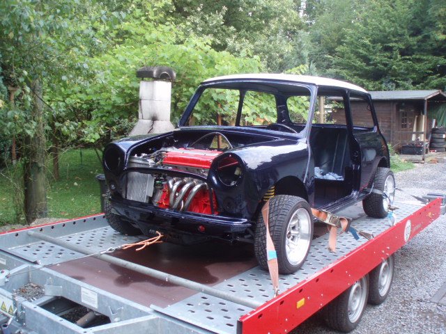

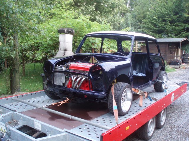

  • Vorgestern hat mein Lacker sich erbarmt und mir ihn endlich gebracht. Allerdings war er im Innenraum etwas schlampig, so das er ihn heute gleich wieder abholen kann. Freitag soll ich ihn wieder bekommen, wers glaubt :( ! Ich hab dennoch die 2 Tage genutzt und schon mal die Achsen und den Motor eingebaut.
