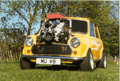

...man beachte die Vorderachse!
Das Pic ist übrigens echt! -
ÖHHHHHH,
geile vorderaxe..???was ist denn das für einer ?
ein Siemens-Luft-Motor?@ Veit:
wie 850er@1071 + BMW K-16V..???
nix verstehen...
wer klärt mich auf? Oswald Kolle?
grüße,
ide -
BMW-K aus dem Motorrad der Reihen-4-Zyl.
Je nach Typ zwischen ca. 80 und 100PS.gez. Oswald Kolle
Sachen gibts...
Und da sag noch einer, dass der Mini nicht kompatibel zu BMW ist
*SPASSSSS!!!!* -
