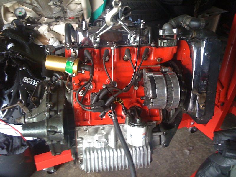

Kann mir jemand was zu dem motor sagen ?
  • eine c02 messanlage ist ein gerät das in den auspuff kommt und die den lamdawert anzeigt um zu zeigen mager fett perfekt ;)
    das ist nach meinem verständniss eine lambdasonde, die mißt aber den sauerstoffgehalt, also O2, nicht CO2 (kohlendioxid)
    dazu wird einfach ein passender adapter (normal M18x1,5) in den auspuff geschweißt. beim turbo nicht zu dicht am lader damit sie nicht überhitzt
  • Ich glaube, ihr liegt beide falsch. ;)
    Das Gerät hinten im Auspuff mißt den CO (Kohlenmonoxid) Gehalt, der sollte beim Turbomotor bei 0,5-2,5 % liegen.
    das wäre auch noch ne möglichkeit ;)
    bin gespannt was es dann wirklich ist

  • hallo ich war wohl zu oft tauchen ;) so ein dingsbums ;)
    http://lm-1.de/index1.html
    DB_AFR / LC-1 Standalone kit
    und hier ein paar bilder
    also eine breitband lambdasonde.
    wie kommst du auf megajolt? ich seh da ne normale verteilerzündung

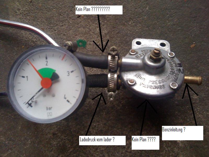

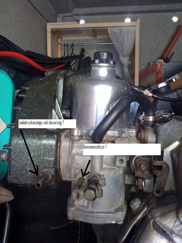

    wenn turbotechnik bei dir passt dürften die anschlüsse doch kein problem sein. am benzindruckregler hast du zulauf von der pumpe, rücklauf zum tank, ausgang zum vergaser und einen anschluß für den ladedruck. wenn ich da dein bild anschaue: am ausgang zum vergaser ist ein manometer, dadrüber ist der anschluß für den ladedruck, auf der anderen seite ist der zulauf (steht ZU dran mit schwarzer schrift, oder?) bleibt nur ein anschluß über, unterseite, wird der rücklauf sein.
    anschlüsse am vergaser findest du eigentlich massig antworten im forum. am plenum kann nur ein druck anliegen (brauch der benzindruckregler sowas nich? und der aktuator/druckdose am lader?), der andere ist der benzinanschluß am vergaser, schon mal richtig vermutet
