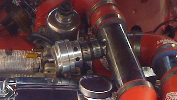

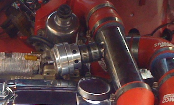

Kann mir jemand was zu dem motor sagen ?
  • Kann mich irren, aber ersetzt das POP-OFF nicht dein Wastegate?
    Nö.
    Kleinen Schlauch nach der Drosselklappe anbringen und fertig.
    Öffnung erfolgt dann bei größerer Druckdifferenz vor/nach Drosselklappe.
    Edit: gehe davon aus, das du ein offenes Ventil hast. Also nur einen dicken und einen dünnen Anschluss.

  • ja werde ein schlauch irgendwo nach unten legen hab ja viel platz im motorraum :)
    :confused: Na du weißt schon was du machst...oder doch nicht?
    1 großen und einen kleinen oder 2große und einen kleinen Anschluss am Pop Off ?
    Von welchem Schlauch redest du????
    Edit: Selber schauen macht schlau. Du hast ein offenes Pop-Off. Der kleine Schlauch muss wie beschrieben angebracht werden, sonst pfeift dein Druck einfach ab, aber nicht durch den kleinen Schlauch, sondern durch die Löcher im Gehäuse.
    Dies soll auch so sein, aber nur wenn der Lader fördert und die Drosselklappe zu ist!!!!! (Schalten z.B.)
    Frank ,beast of the east!
  • also mein popup ventil hat einen kleinen anschluss für einen schlauch und ich denke da lässt er ab einem gewissen druck luft ab. ( denk ich muss aber net richtig sein :) )
  • :rolleyes: steht ja nun schon da.
    google: "Prinzip Popp-Off"
  • ja drum kann doch der schlauch irgendwo nach unten abblasen oder ?
  • peils net bin aber auch ziemlich müde :( mit meinem wastegate kann ich doch den druck einstellen ? und wenn zuviel druck ankommt macht mein popup ventil auf und bläst den druck nicht durch das kleine röhrchen sondern durch die kleinen löcher auf der seite ? und der schlauch macht an dem kleinen röhrchen was ?
  • Wastegate, Druck einstellen, ist also soweit klar. ;)
    Popoff macht dann auf, wenn der Lader drückt, aber die Drosselklappe "zu" ist. (Druckdifferenz, kein absoluter Druck)
    Ohne Popoff:
    Zum Beispiel fährst du Vollgas und gehst dann vom Gas zum Schalten oder rollst halt. Der Lader dreht aber weiter und macht druck. Dieser kann nicht weg, da das System geschlossen ist ->Lader wird abgebremst. Willst du wieder neu Beschleunigen (brauchst wieder Druck), muss der Lader erst neu Anfangen auf Touren zu kommen. Nennt man "Turboloch"
    Mit Popoff:
    Selbes Szenario, aber beim Gas wegnehmen, liegt auf der kleinen Leitung Unterdruck an. (Drosselklappe zu, Motor saugt weiter)
    Auf der anderen Seite der Membran im Ventil liegt Druck an (vom Lader, der noch auf Touren ist). Folge: Membran (Ventil) öffnet, Luft kann abpfeifen und der Lader dreht frei, was ihn weniger Abbremst.
    Beim wieder Gasgeben hat der Lader nun schon eine höhere Drehzahl und kann schneller wieder den gewünschten Druck bringen.
    "Kein" Turboloch/ besseres Ansprechverhalten.
    Anschluss:
    Kleine Leitung nach der Drosselklappe anschließen. Also zwischen DK und Zylinderkopf. Z.B. am Unterdruckanschluss für den Verteiler oder beim Anschluss für den Bremskraftverstärker.
    Fehler:
    Wenn du den Schlauch offen lassen würdest, würde der Druck Apfeifen (JA, durch die Löcher), da die Membran einfach, irgendwann, zu früh, aufmacht.
    Bonus:
    Klingt geil! Macht überhaupt erst den Charakteristischen Turbo-Oldscool-Sound aus.;) Pf..pf..pf... oder ... pffffffff :D
    Lektion:
    Morgen Popoff aufschrauben und Anklotzen. ;)
  • und somit weiß ich jetzt warum du 1.4turbo heisst und ich nur lupiter. danke für die genaue beschreibung hätte des nach dem nachmittag sonst nicht mehr geschnallt . der hbz scheidet aus da ich dafür einen stahlummantelten schlauch anfertigen lassen hab . unterdruck für zündung scheidet langfristig auch auch das ich erst kontaktlos und irgenwann frei programmierbare zündung einbauen will. also ansaugbrücke unterdruchanschluss ?
    ps wo liegt radebeul den ? das ich mal pfpfpfpfpfpfpfend dir mein popupventil zeigen kann :)
    ps wo liegt radelbeul den ? das ich mal pfpfpfpfpfpfpfend dir mein popupventil zeigen kann :)
    Hatte ein Nippel in die Hohlschraube vom BKV-Anschluß gesetzt und da den Schlauch dran gemacht.
    Unterdruck für Zündung geht, der Unterdruck geht ja nicht verloren. Mittels T-Stück einbinden. Wenn du gänzlich auf Unterdruckverstellung verzichten solltest (glaub ich nicht), wäre der Anschluss an der Ansaugbrücke ja zwangsläufig zu besetzten;)
    Radebeul... hhm... auf der AB ca. 100 km weniger Weg, als wo dein Motor her ist;) Nähe Dresden.
    (Aber ich weiß wie es klingt) will es gar nicht mehr in Kombination mit Mini hören ;)
