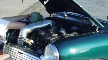

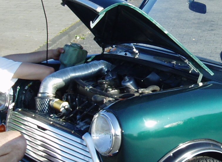

    ich würde beide Drosselklappengehäuse auf jeden Fall zueinander fixieren / verbinden.....
    (Alustreben o.ä.)
    dann bleibt auch die Drosselklappen-Wellenverbindung dort wo sie benötigt wird.
    Durch die Samcoschläuche werden die DK-Geh. in Schwingungen versetzt,
    mit Luffi oder K&N oder was weies ich für ne Airbox kommt da noch mehr Gewicht dran, das wäre mir zu Risikobehaftet dass du auf der Bahn stehst und suchst deine DK-Wellenverbindung.
    think about it......

    Schönen Luftsammler hinten dran und Luftansaugung nach vorne zum Grill. Dann ist es auch nicht so laut.
    Bis später...
  • Zitat
    Was für einen Luftsammerl haste an die Doppel HS geschraubt?
    sieht nach Eigenbau aus.
