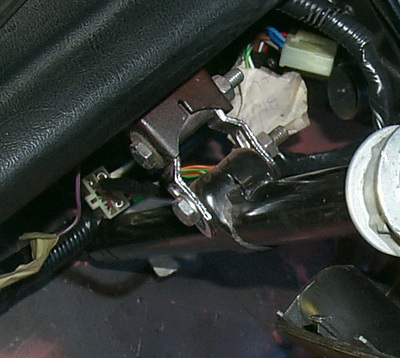

    Zitat Zitat von Veit Beitrag anzeigen
    Ob die Teile aus 3 Teilen gelasert und dann geschweißt, oder aus einem Teil gebogen wird ist noch nicht ganz klar.
    Ich denke, aus 3 Teilen wäre sogar bei großen Stückzahlen realistischer. Und schöner sowieso! :)
    Da hat jemand wirklich viel Liebe in die Konstruktion gesteckt...
  3. #13
    Gast Guest
    aus einem teil wird das von der abwicklung nur machbar sein wenn man oben bei den löchern die abkanntung ranmacht was imensen abfall bedeuten würde und trotzdem schweissen ;)
    drum ist es 3 teilig und schön wig geschweisst :)
    darun sollte es auch edelstahl sein kann man die kanten schön verlaufen lassen und hält sehr gut :)
    das einzigste was ich bei einer serienfertigung ändern würde wäre der schlitz oben an den 2 schrauben den ein bissle kürzer damit die abkantpresse genug fleisch hat zum kanten :)
    aber das teil ist sonst richtig genial gemacht :)
    stabieler wie die orginalhalterung und sehr zweckmässig :)

    was hat edelstahl mit schön verlaufen lassen zu tun?
    entweder kann man schweißen oder nicht ;)
    wenn feststeht was für material genau es wird, wäre ich ggf dabei.
    nur bei V2A oä bin ich definitiv nicht dabei
    kannst es dir ja am 28.5.2009 bei mir anschauen :)
    ps was hast du gegen v2a ?
    nix wirksames ;)
    es gibt einige stähle die eine höhere festigkeit haben und meiner meinung nach da besser geeignet wären
    If you can't stand a joke, don't drive one

    Wie ist denn der Verstellbereich?
    Das Billigteil ist ja schon verstellt sobald montiert... Ist das dabei auch so?
    Gruß,
    Sebastian
    das ist recht stabil das teil :) also wird sich da nix verstellen wenn du es richtig anziehst ;)
    http://www.mini-forum.de/attachments...613d1241783666
    @klas klar gibt es härtere stärkere leichtere zugfestigere sachen :)
    aber warum das ganze teil wo die halterung dran ist bewegt sich ja sowas von mit und die wo ihre halteung an ihre strebe vom käfig ranbauen machen sich das sicherlich selber ;)
