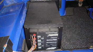

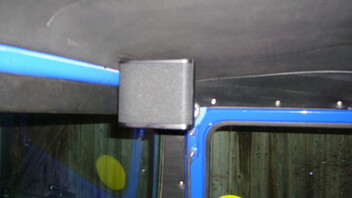

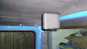

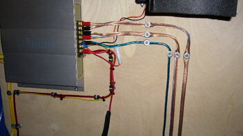

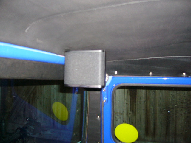

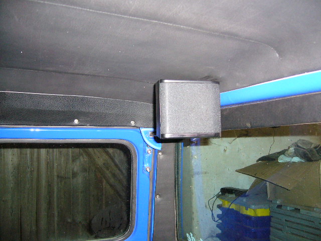

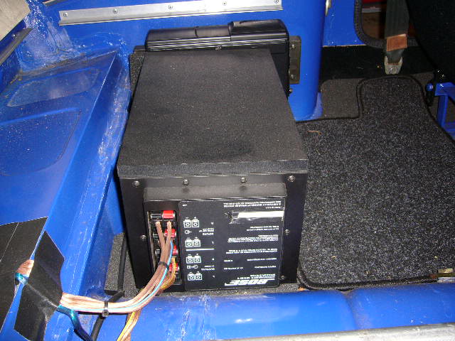

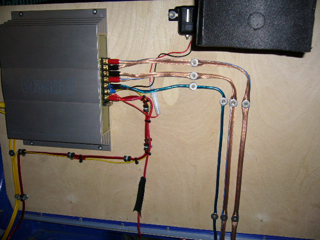

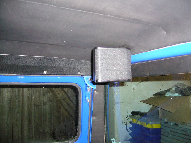

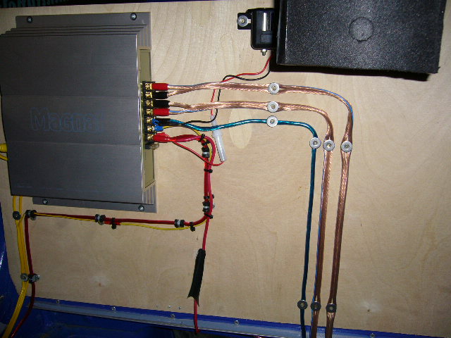

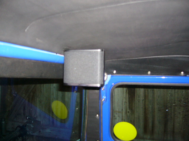

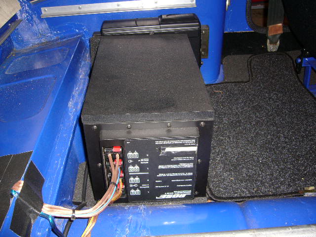

    Also Ralf, will nicht aufdringlich sein, aber hier mal meine Gedanken für eine cleane Optik im Kombi:
    von hinten, noch nicht komplett bearbeitet.....
    Von vorne, praktisch nicht zu entdecken, so wies sein soll.
    Basskistchen für rechts, berechnet.....
    nochmal, alles schwer beengt bei mir, durch die Rohre...
    Sodele, alles versteckt
    Rüdiger
    Insgesamt, sehr anders zu Deinem Lösungsansatz, aber ich brauch die Reserveradwanne für meinen Sprittank, so hat jeder andere Gegebenheiten......;)
