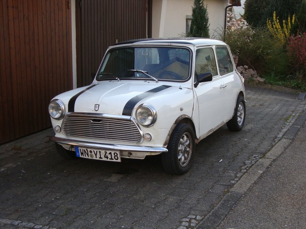

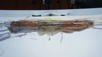

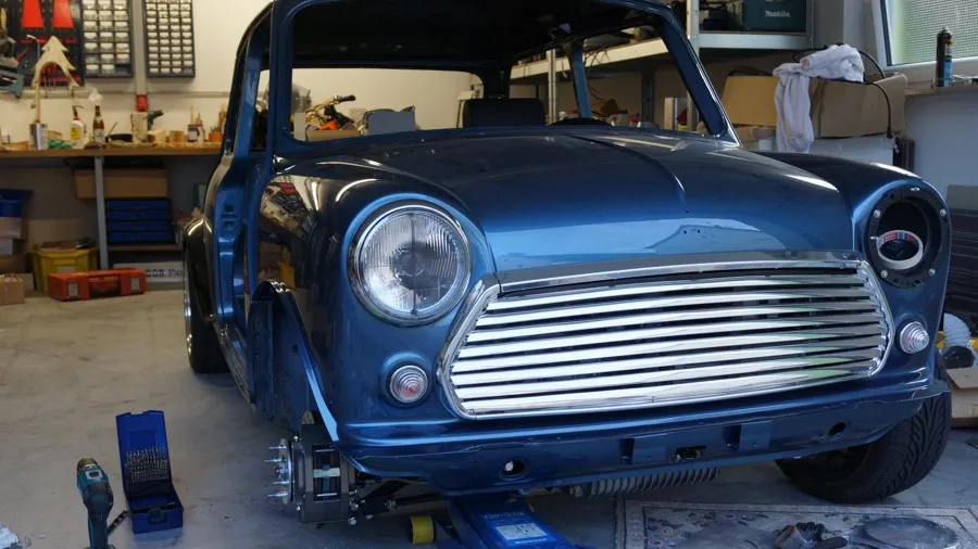

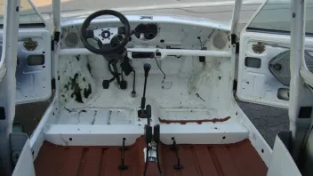

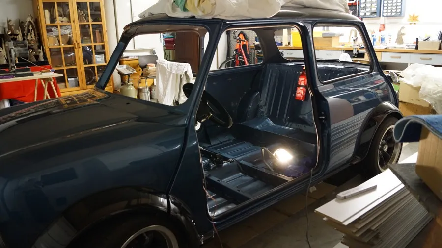

    Nachdem mich der langsam überall auftretende Rost total nervt, hab ich mich nach einem ausgeschnittenen Radhaus echt gefragt was das Rumgestückle eigtl. soll.
    So ein Auto sollte einfach nicht rostig durch die Gegend kurven.
    Da vom Vorbesitzer einiges verpfuscht wurde, habe ich noch einen Grund für eine Komplettrestauration.
    Baue ja momentan auch einen Motor neu auf und da machts doch nur Sinn gleich alles zu machen.
    Dann kann ich auch endlich mal nachforschen wieso die linke Seite hinten dermaßen viel Vorspur hat.
    Es sind einfach zu viele Kleinigkeiten die mir überhaupt nicht ins Konzept passen.
    Morgen gehts dann gleich los mit zerlegen.

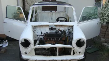

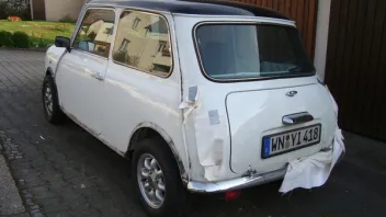

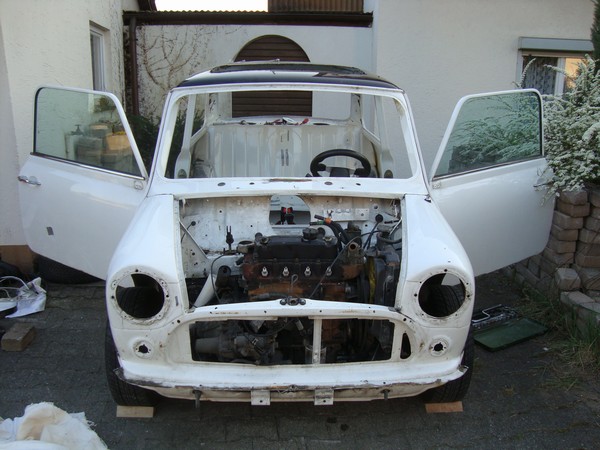

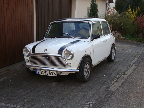

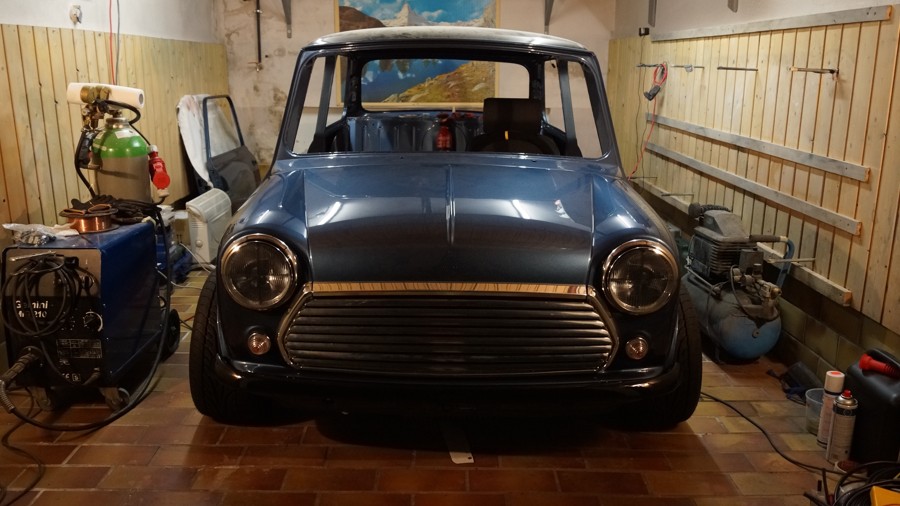

    Hier mal die Ausgangsbasis von der Ferne:
    Gruß Christoph

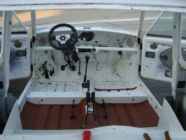

  2. #2

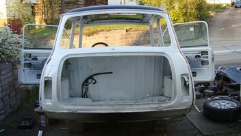

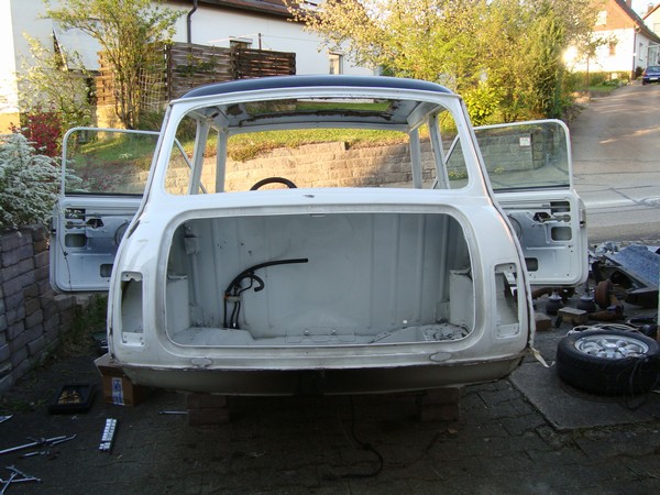

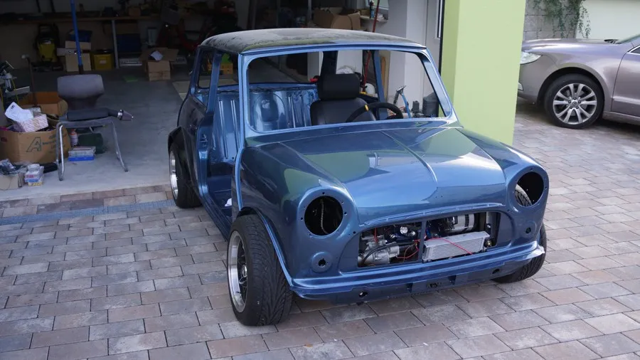

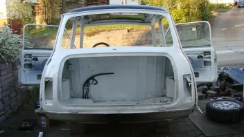

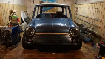

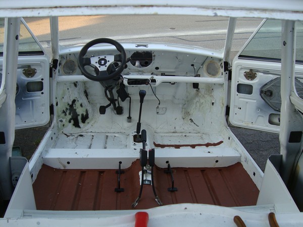

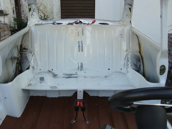

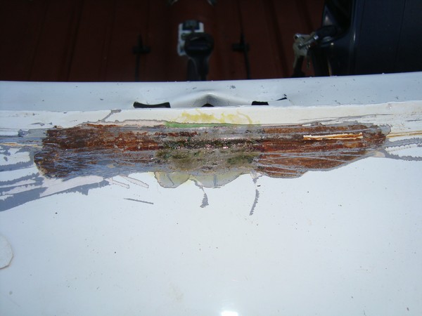

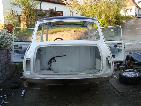

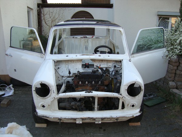

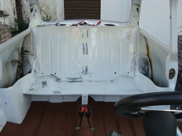

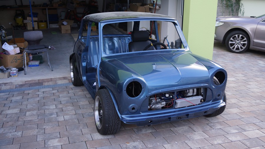

    Aktueller Stand der Dinge.
    Vorne muss noch der Hilfsrahmen raus ansonsten ist er dann fast schon nackt.

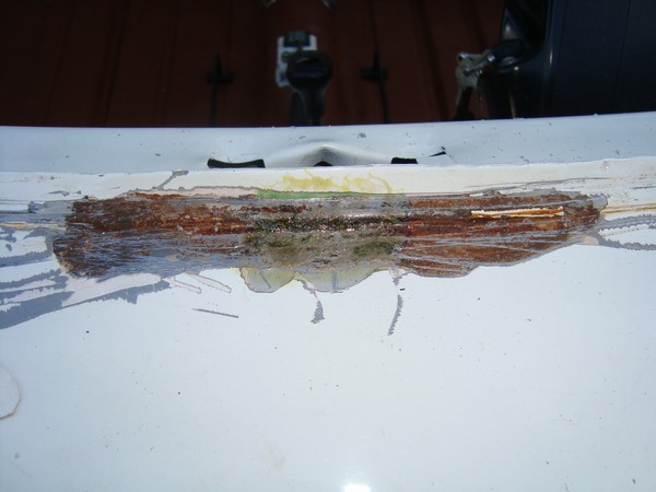

    Den Rostfleck am Windleitblech find ich mal ech witzig.
    Will nich wissen was der Vorbesitzer da vermurkst hat.
    Genau da wo das Blech eingeschweißt ist rostet alles zusammen und sonst nix.
    Grundsätzlich hat der Bock für ein Restaurationsobjekt extrem wenig Rost.
    Die Schweller ham Innen auch garnix weil die mal versiegelt wurden mit Holraumfett und man siehts auch durch die Öffnungen Innen, garnix an Rost drin.
    Paar Falze öffnen und entrosten und das wars auch schon an der Karosse mit Rost.
    Paar Sachen sind aber Mini typisch net ganz so symetrisch:D
    Ich setz mir mal ein Limit von einem Jahr bis zur Fertigstellung.
    Bis er läuft wirds vll. etwas länger dauern.
    Hoffentlich wirds kein Dauerschieber wie vom Lupi
    Gruß Christoph

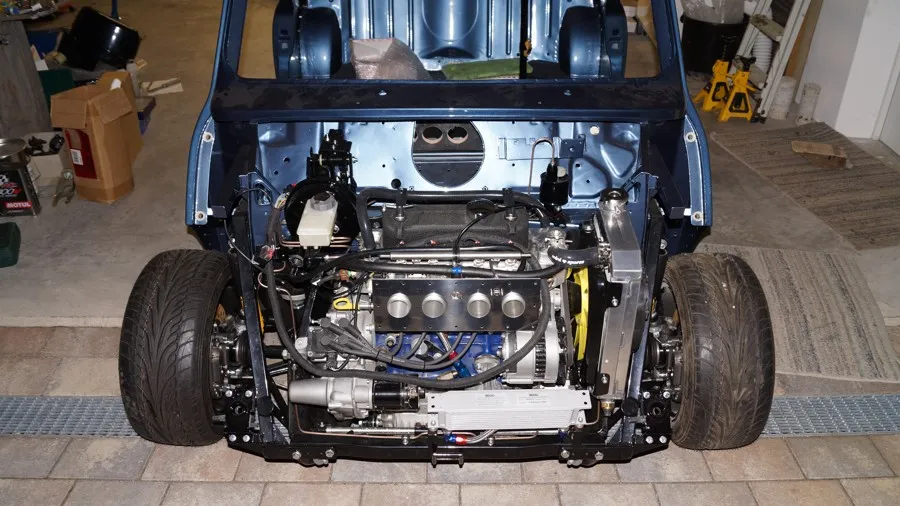

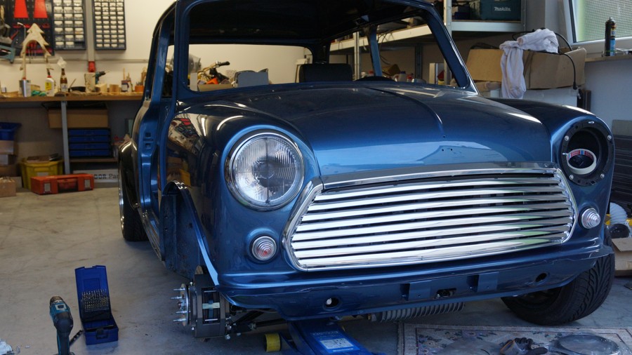

    Heute vorderen Hilfsrahmen rausgebaut.
    Ging sogar alleine aber das Wägelchen ist unter der Last des Rahmens mit Motor zusammengekracht.
    Alter Schrott eben:D
    Gruß Christoph

    Mir fällt im Nachhinein so ein, dass ich den Rahmen mit Motor vll. erstmal hätte drin lassen sollen um paar sachen anzupassen.
    Dann bau ich eben ertmal mein Motor fertig, schnall den aufn Rahmen und passe dann an.
    Meine Hebetechniken sind allerdings immer abenteuerlich.
    Demletzt ist mir der Mini vom Heber gefallen und den Heber hats irgendwie ins Getriebe gewurschtelt und total verbogen.
    Allerdings war das der Gurkenheber für Trabanten und das Ding hat sowas von einen schlechten Stand, wenn einmal in Schräglage kommt klappt das Drecksding in sich zusammen und zerlegt sich:D
