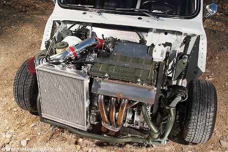

Okay, hab gerade mala uf deiner Seite geschaut.
Krasse Verstrebungen vür den Speedster, was hast du da für Rohre genommen, also, welche Wandungsstärke und der Durchmesser?

...Bau erstmal die Front, bevor Du von einer rollenden Pipeline träumst
Um das zu machen brauchste:
A) den Rüdiger (wenn er Spinat in den Armen hat)
B) Viele Meter Rohr
C) Ne Rohrbiegemaschine

Naja, mir geht es ja nur um das Material. Ob es 60er Rohr ist 1,5er Wandungsstärke oder so.
Biegemaschine ist steht im selben Ort bei nem Kumpel.

Zu der Biegemaschine. Also die steht bei meinem Kumpel nicht nur zur Deko, der kann das echt gut, weil der auch Überrollbügel und so baut. Ich wollte eben nur gern die Materielstärke wissen damit der Mini nicht zu viel an Gewicht zu nimmt und trotzdem die Versteifung im sicheren Maß gegeben ist.
Hab jetzt von nem Audi 80 Cabrio die Heckklappenscharnieren mit ziemlich starken Dämpfern. Das müsste echt gut gehen. Wenn ich die Aufnahmen für die Scharniere bauen an der Flipfront, ist es doch sicher besser an der Stelle noch ein paar Verstärkungsbleche einzuschweißen, oder?

Entscheidend ist auch das Material was du zum Biegen nimmst. Je nachdem kannst du ne geringere Wandstärke nehmen.
Okay, ich gehe jetzt von normalem Stahl aus.
MfG
Was ist bei dir normaler Stahl??
S235J (ST37)
Da kenn ich mich leider nicht so aus, aber Stahl den Schlosser nehmen um ihr Tore, Zäune usw. zu bauen.
MfG Niko
Das solltest du halt wissen und vielleicht vorher nachfragen.
Weiß nicht aus was für Wald und Wiesenstahl ein Zaun besteht.

* Eine Front die klappbar (und abnehmbar) ist,... immer aufwendiger ist als
eine "nur" abnehmbare. (Statik erheblich einfacher)
* Eine verriegelung mit "richtigen" Haubenschlössern (von innen zu entriegeln)
von den Eintragenden Organen gerner gesehen wird als nur gummistrapse
oder Schlösser die von aussen zu bedienen sind.
* Egal welches Klapp-Prinzip (nach vorn oder oben) die Front muss an den
speziellen stellen an denen die Scharniere angebracht sind verstärkt
werden. (z.B. Knotenbleche, usw.)
* Eine Rahmenabstützung aus ST37 Stahlrohr ausreichend ist, da nur Zug.-
und Druckkräfte aufgrund des Kippmomentes auftreten.
(ich hatte z.B. welches mit 2,5mm Stärke)
* Unbedingt der Rest-VA-Rahmen mit der Karrosserie "fest" verschraubt wird.
(Donuts und feste / starre haltewinkel am Bodenblech)

Bei den Rohren war aber die Frage nach dem Bügelwirrwarr beim Gianni seinem Renner.
