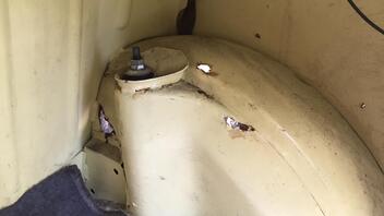

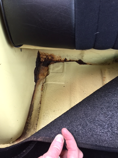

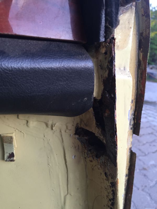

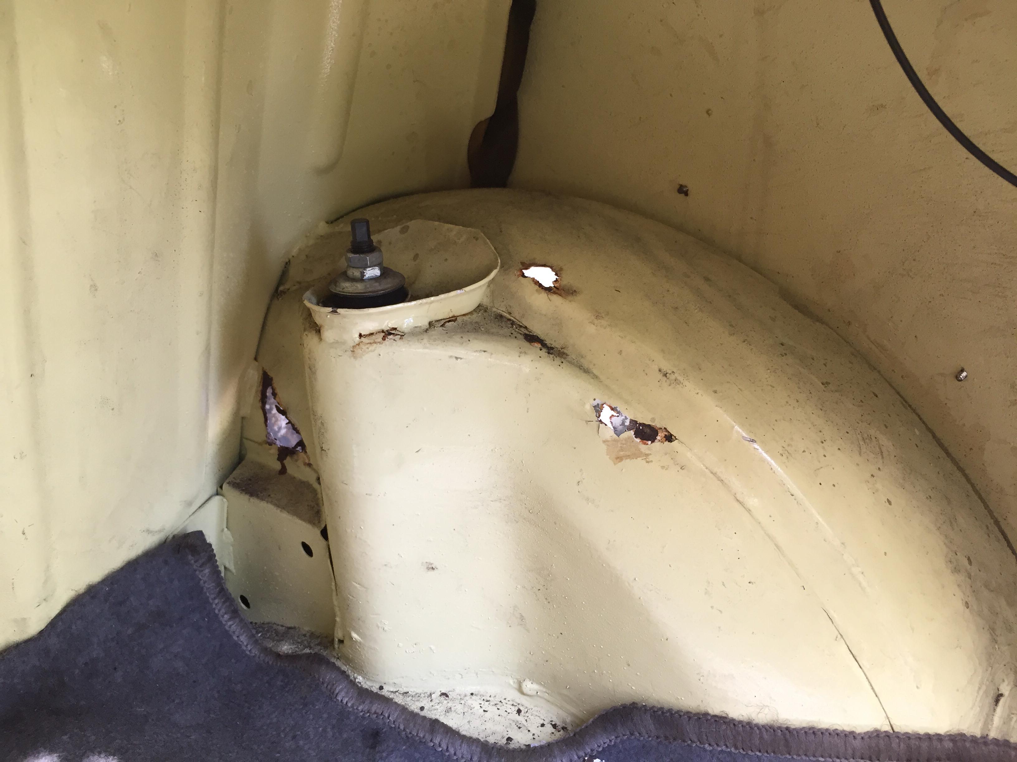

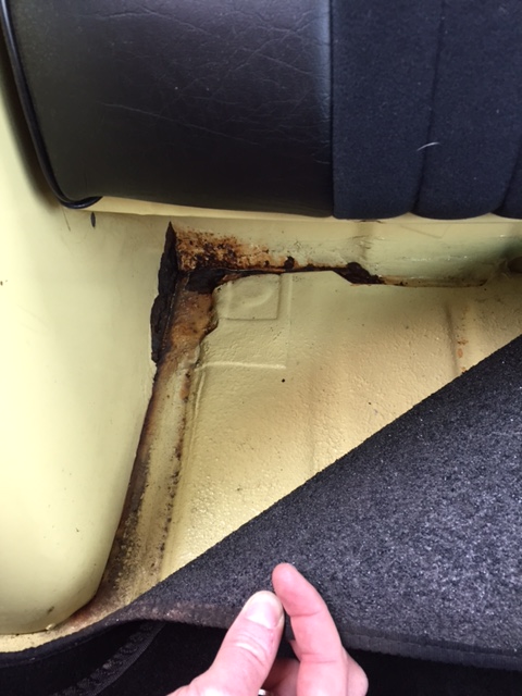

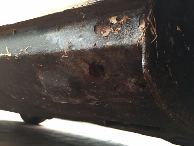

  • So, es wird wieder Zeit ein wenig zu berichten. Nachdem ich die ersten Jahre sehr viel Spaß hatte und recht wenig in das Blechkleid investiert habe, kam vor zwei Monaten die Überraschung beim Innenraum aussaugen...
    Ein Loch unter der Rücksitzbank in der Ecke bei der Hilfsrahmenaufnahme :eek:
    Da der Tüv im April abgelaufen ist, war klar, da muss was gemacht werden. Das Projekt aus der Hand geben und machen lassen kam dann finanziell doch nicht in Frage, sodass ich mich dafür entschieden habe, selbst die Sache in die Hand zu nehmen. Dafür wurde der Mini schließlich angeschafft!

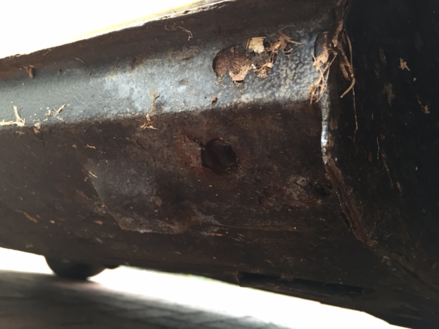

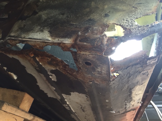

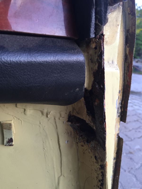

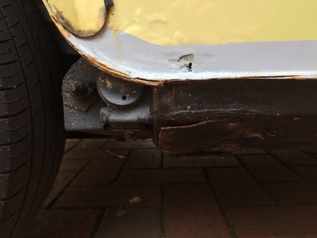

    Neben ein paar sichtbaren Rostflecken am Dreiecksblech, Schweller und Front kam nunmal folgendes zum Vorschein:
    Mit ein bisschen Mut und einem großen Schraubenzieher wurde daraus folgendes (Zugegeben, eine Flex, ein Akkuschrauber und diverses Werkzeug war auch daran beteiligt):

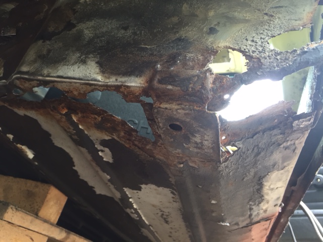

    Achso, und das sind so die übrigen Stellen:

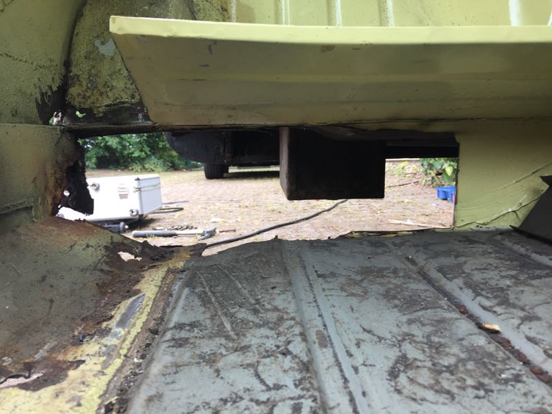

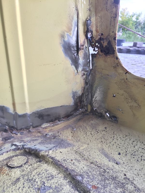

  • Also, ein bisschen Zeit ist vergangen, aber es hat sich einiges getan.
    Beifahrerseite hinten rechts ist wieder dicht und neu gekommen. Sprich Innenschweller, Stehwand hinten, Bodenblech.

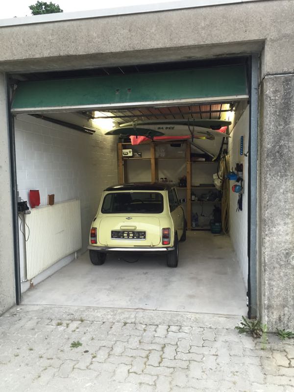

    Desweiteren stand auch ein Umzug in ein neues Zuhause für den Mini an. Endlich einen ausreichend großen Raum mit allem was man braucht gefunden.
    Ich stehe jedoch vor einer kleinen Herausforderung:

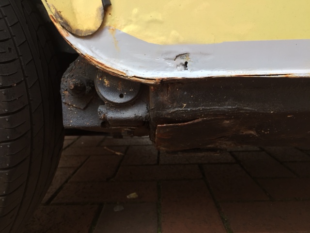

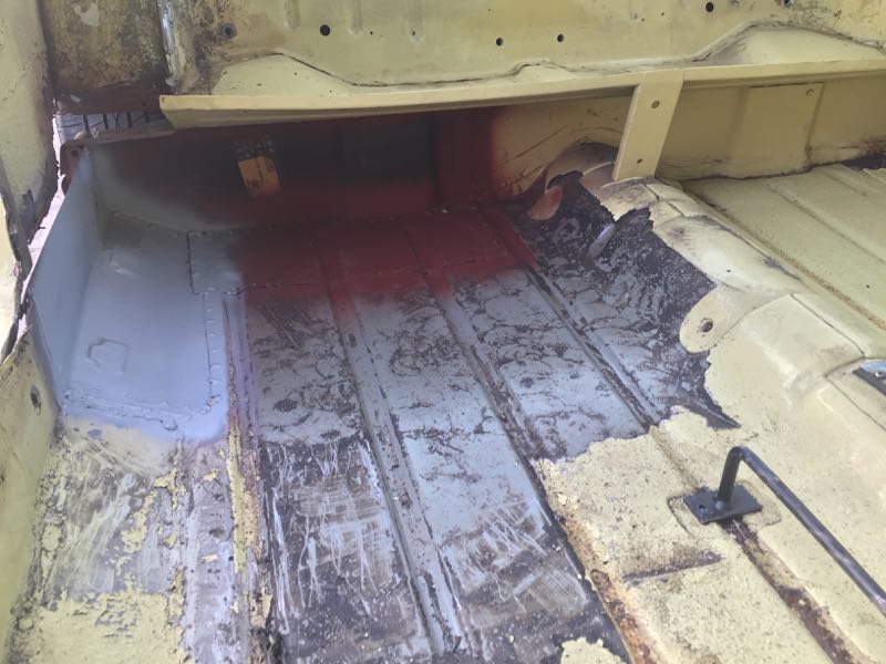

    Was als nächstes? Einstieg bis Radlauf hinten muss neu, Vorne teils das Radhaus mit Anschluss Bodenblech und A-Säule hat Lochfraß...
    Am besten man entnimmt das Dilemma den Bildern:
  • Nun die Frage aller Fragen: Was kommt zuerst? Erst den Einstieg um die Baustelle hinten abzuschließen? Die Verbindung zur A-Säule dann zunächst frei lassen und diese samt Spritzwand vorne austrennen und ersetzen? Maß für den Einstieg hab ich dann ja bereits von der alten Säule genommen.
    Bin mal gespannt wie ihr das gelöst habt und in welcher Reihenfolge.

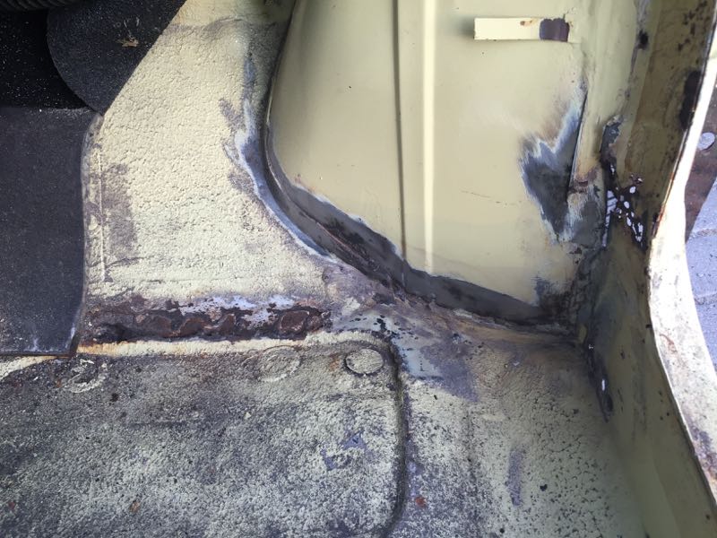

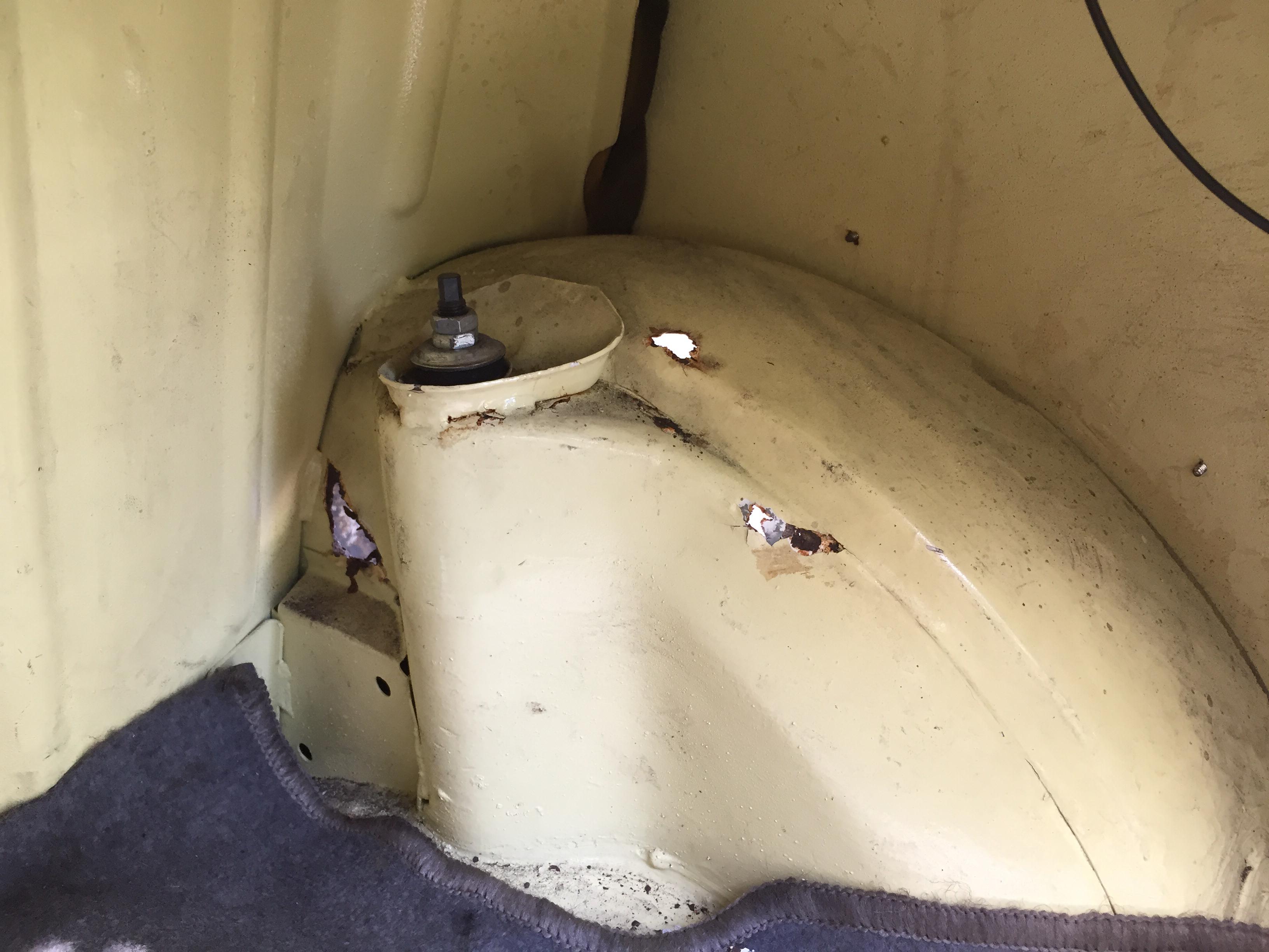

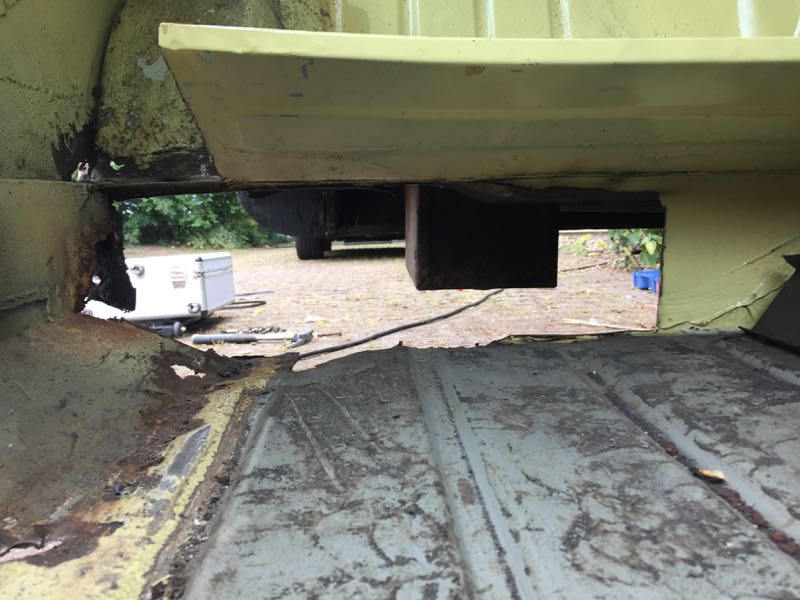

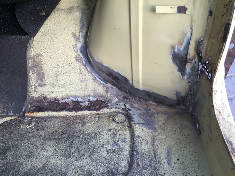

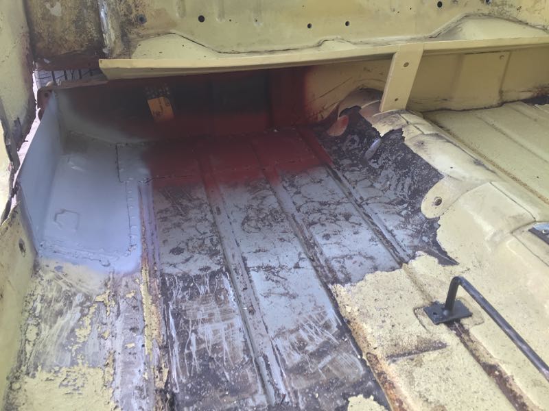

  • Also, die letzen Wochen bin ich ein gutes Stück weiter gekommen. Ich habe mich zunächst auf das Radhaus konzentriert:
    Dabei kamen so einige weitere böse Überraschungen zum Vorschein. Der Kofferraumboden um das Radhaus herum war gut mitgenommen. Rund um die hintere Hilfsrahmenaufnahme herum gammelte es wie blöd. Sind da im Originalzustand wirklich 3 Bleche plus Verstärkung/Stütze übereinander? Also habe ich einiges an Blech rausgepult und ersetzt.
    Dabei die Pfalz hinten "aufgemacht" und ein ganzes Stück Kofferraumblech ersetzt.
    Jetzt ist die Zone rund um den Radkasten wieder in einem guten Zustand. Ich war übrigens nicht der erste der dort ran gegangen ist... Der Radkasten wurde bereits eingepasst und die zu schweißenden Flächen sind vorbereitet (grundiert).

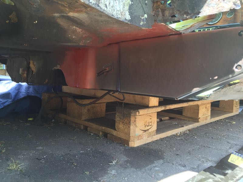

    Weiter im Programm: Von außén das Radhaus, fixiert mit Blechschrauben zum Einpassen. Rechts im Bildrand erahnt man bereits das weggegammelte Blech bis vorne zum Einstieg:
    Da ich den Einstieg nicht am Stück ersetzen wollte, das hintere Stück Blech aber bereits zum Einbau des Radhauses benötige, gehe ich zweigeteilt vor:
    Einstieg bis vor Quertraverse "freigemacht" und Maße des Ersatzteils angerissen. Vorher B-Säule mit Innenschweller provisorisch verschweißt, damit im Nachhinein die Tür noch passt:
    Und raus ist der halbe Einstieg:

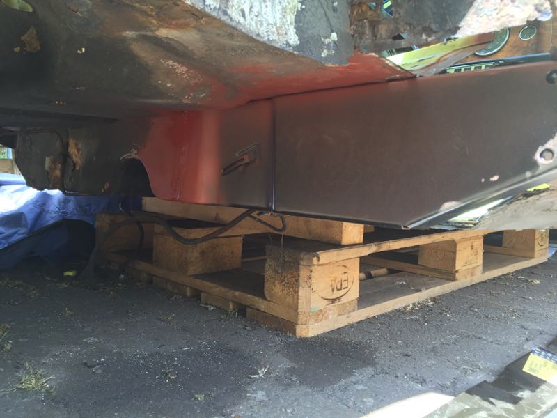

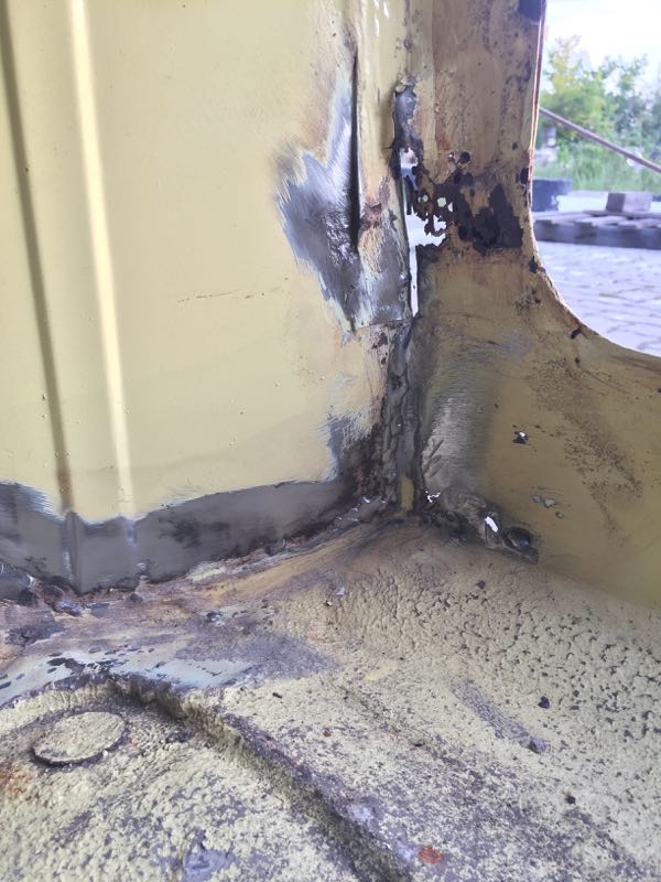

  • So, heute war wieder ein guter Tag. Der neue Einstieg wurde gestern entlackt und mit Brantho von hinten vollgeschmiert. So gut wird man dort nicht mehr rankommen. Angelegt und eingepasst hat auch die Tür noch gut geschlossen:
    Die ersten Punkte waren schnell gemacht:
    Und fertig ist das Werk:
