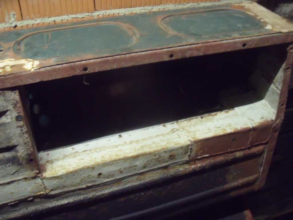

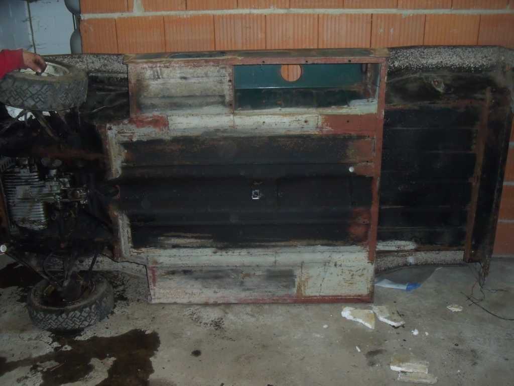

  • Habe die Karosse jetzt fast leer geräumt.

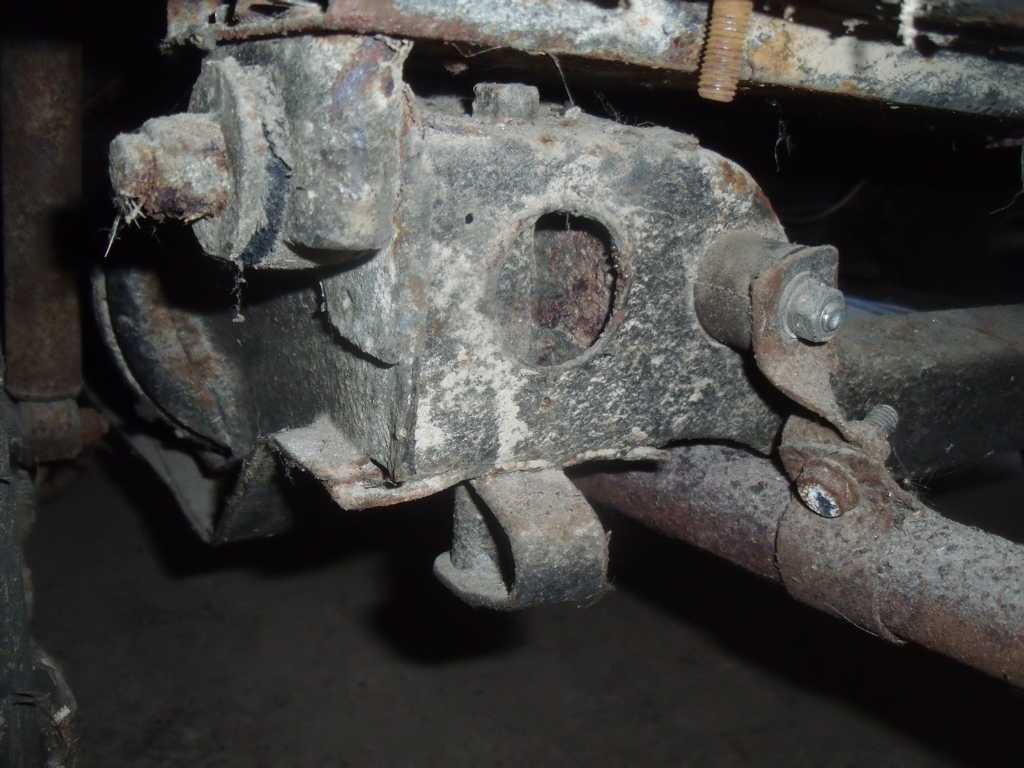

    Ist die Hintere Abschleppöse so original, sieht fast so aus?
    Die Bodengruppe ist stark geflickt, wird ziemlich viel Arbeit das alles sauber raus zutrennen und neu einzuschweißen.
    Ist unter der Batterie ein einzelnes Blech oder geht das bis vorn?
    Unter dem Tank sitzt ja denke ein einzelnes Blech, das muss ich auch noch auftreiben.
    Der Vorderachsrahmen war an den hinteren Aufnahmen an die Bodengruppe geschweißt, also viel Gefriggl an der Kiste.

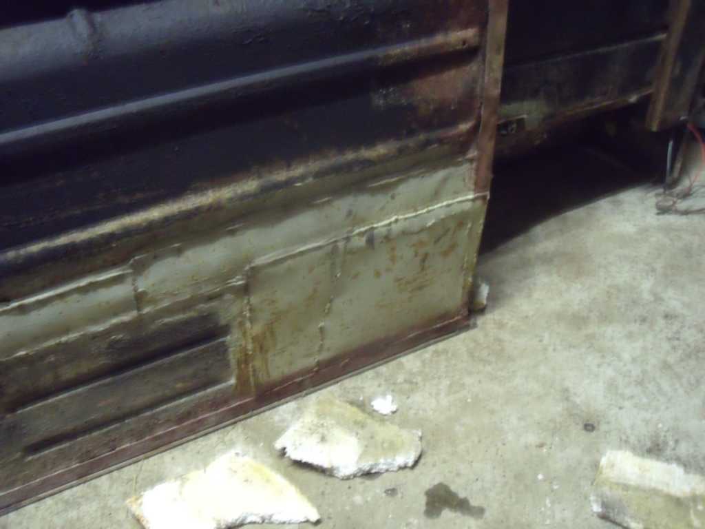

  • So, langsam geht es weiter.

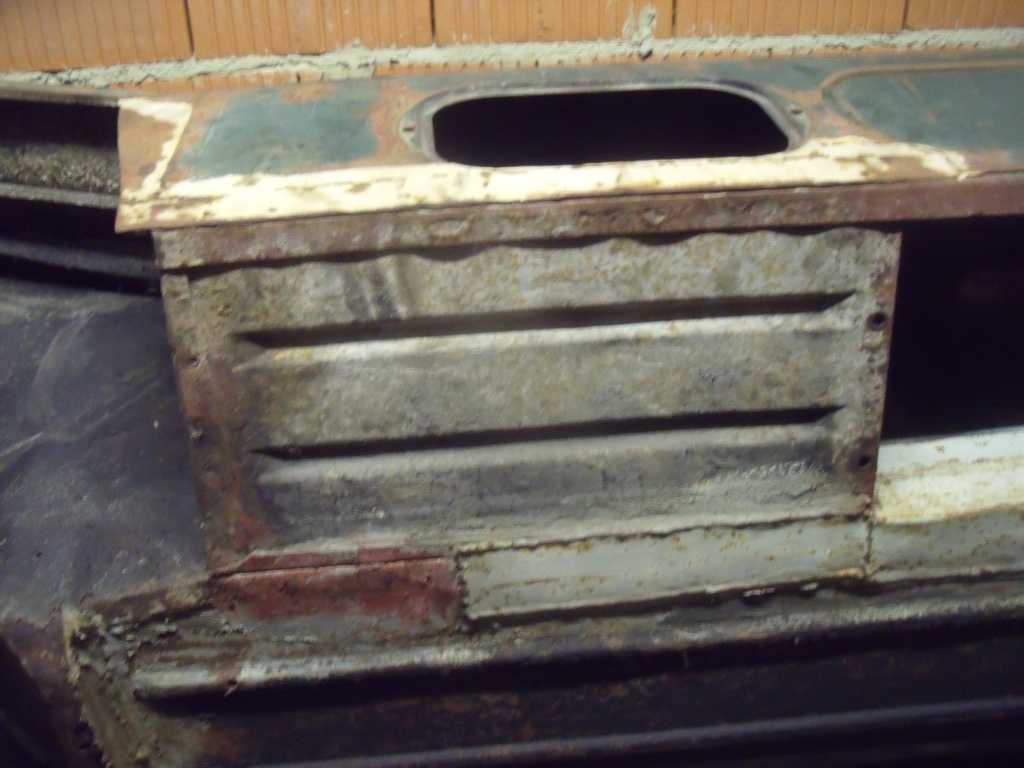

    Habe ihn komplett naggisch gemacht und bin auch schon an den Schweißarbeiten.
    Habe mir für den Kofferaumboden ein Satz Stempel/Matrize gefertigt und die Sicken in Blech gedrückt. Muss nur noch aus den einzelnen Sicken jetzt einen kompletten Boden Schweißen.
    Kann mir einer mal Bilder machen wie der Schweller im Fussraum und in den Seitenkästen auszusehen hat.
    Bei mir ist das so ein Flickenteppich...
    Ich denke im Grunde muss da ein Dreieckprofil bei rauskommen, aber wie laufen die Schweißnähte?

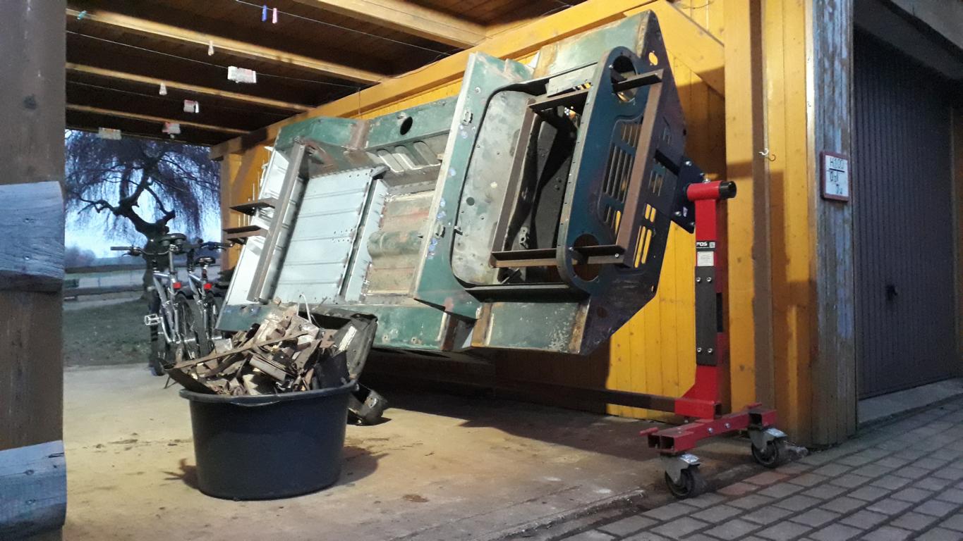

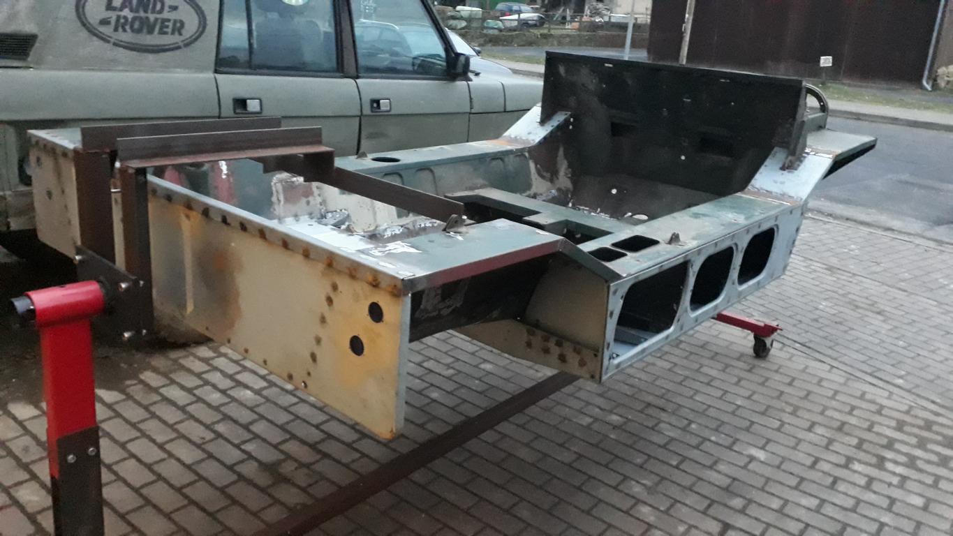

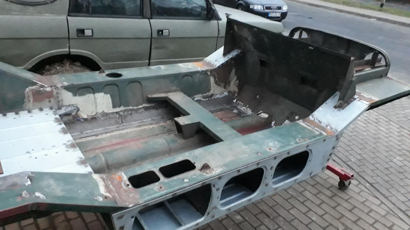

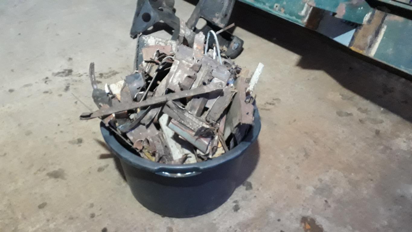

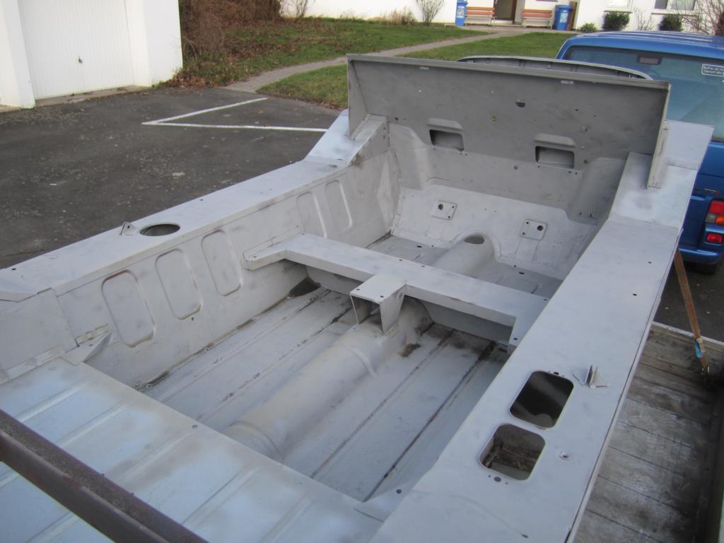

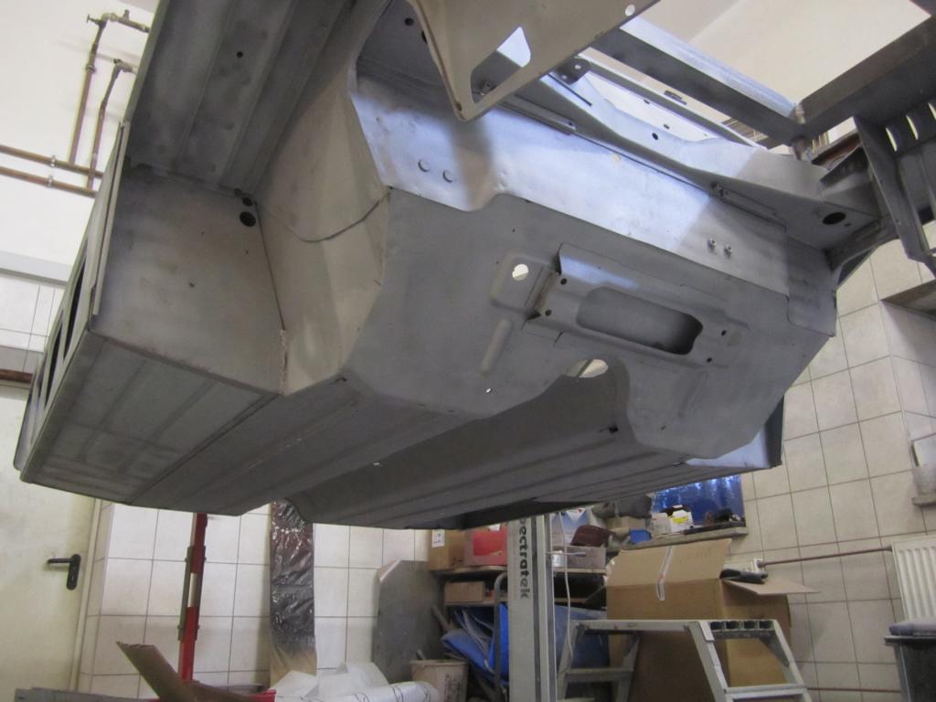

    lang ist es her...aber es ging weiter...aber erst im letzen halben Jahr...vorher kam mir ein Haus usw. dazwischen, aber letzten Sommer habe ich zum 30sten eine große Ladung Teile für den Moke bekommen...und mit besoffnem Kopf eine Wette eingangen das er zum IMM im Sommer fertig ist...naja..das wird vielleicht nichts aber ansporn ist es ;) Ja Robse, wie läufts bei dir? ;)
    Jetzt ist die Karosse endlich beim strahlen gewesen und steht beim Lackierer und soll wieder original in Spruzgrün ;) lackiert werden.
    Blechteile habe ich dann doch inzwischen sehr gut in England bei Mokepanels bekommen. Auch wenn die meiner Meinung nach oft maßlich nicht gut kompatibel mit meien Moke waren...musste viel angepasst werden.

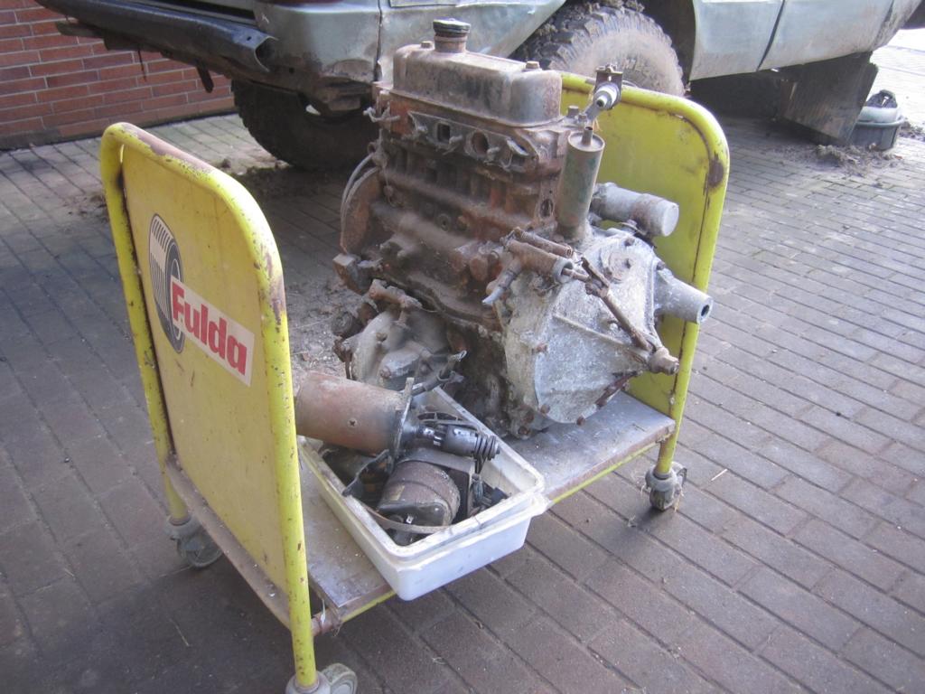

    Jetzt widme ich mich grad dem Motor und Achsen...wird jetzt wie in einem andern Thema zu lesen ja doch eien 1275er.
    Hier mal noch eien paar Bilder wie er momentan grob ausschaut...das Speißfass voll Schrott sind alles nur Schweißnähte die ich raus getrennt habe und durch saubere Bleche ersetzt habe...
    Samuel
  • Der Motor ist wohl noch Arbeit...
    Nettes Gestell hast, also bis zum IMM schaffst das bestimmt :wink: :thumbs_up:
    Auf Erfahrung vertrauen
  • Das Gestell ist gerne abzugeben..also falls jemand Verwendung hat...sobald der Lackierer fertig ist habe ich denke keine Verwendung mehr für den Spieß...
    Ja der Motor ist noch Arbeit...aber wäre ja sonst langweilig ;)
