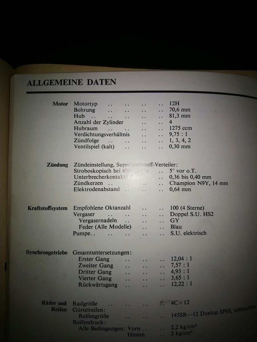

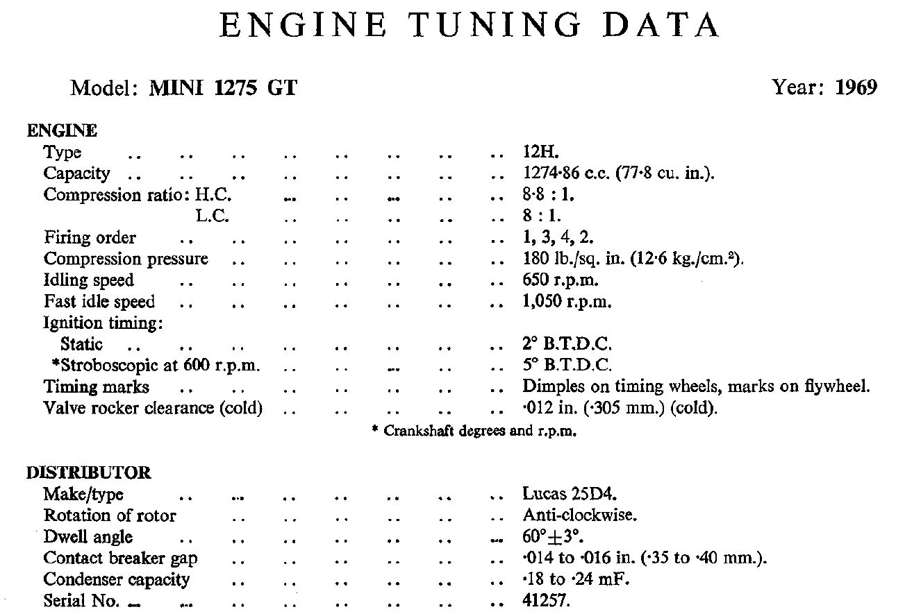

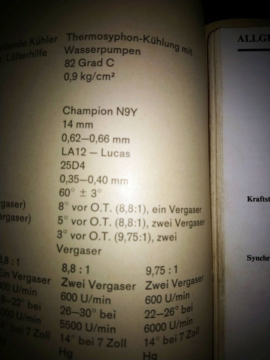

Suche gerade den richtigen Zündzeitpunkt...finde unterschiedliche Werte...von 5 (Workshopmanual Leyland) 8 bis 13°(Forum)...bei 1500 ohne Unterdruck. Habe mich an 1275GT orientiert....ist halbwegs richtig? Motor wie gehabt aus einem Austin 1300..für Austin 1300 finde ich nur keien Werkstatthandbuch im Netz...
Habe nur leider nicht die Motornummer...
Hat einer von nen Tip was richtig ist?
