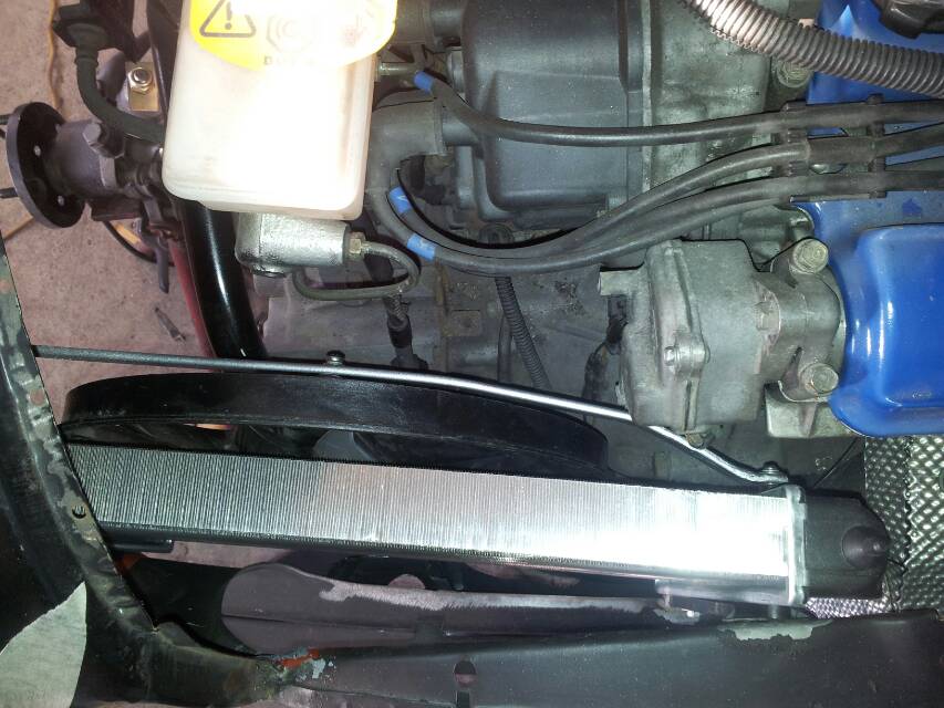

    Wenn du den D16 reinhängen willst, denk schon jetzt an die Aufnahme für den Kupplungszug.
    Viel Erfolg.

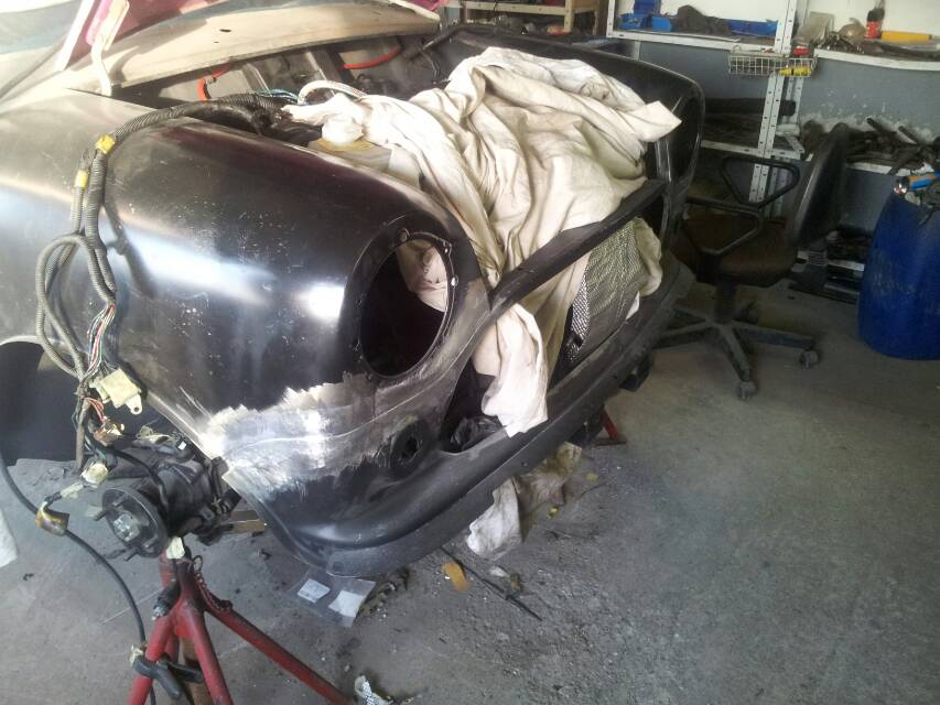

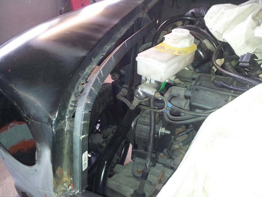

    Blöde Zwischenfrage,hast du die Kotflügel ohne Vorderachsrahmen,Haube und Frontmaske anhalten eingeschweisst?Oder hast du uns nur die Bilder vorenthalten?
    Nicht das dir entscheidende Millimeter fehlen-ansonsten weiter so !
    Tschö MKFünnef
    Liebe kann man fahren!
    ....wir sind die Minirabauken....
  3. Hallo
    Wünsche euch auch viel Erfolg.
    Danke für den Tipp.
    Die Kotflügel sind oben noch lose, sitzen aber jetzt ganz ok was ein echter Kampf war musste viel anpassen! Schlechte Qualität!!

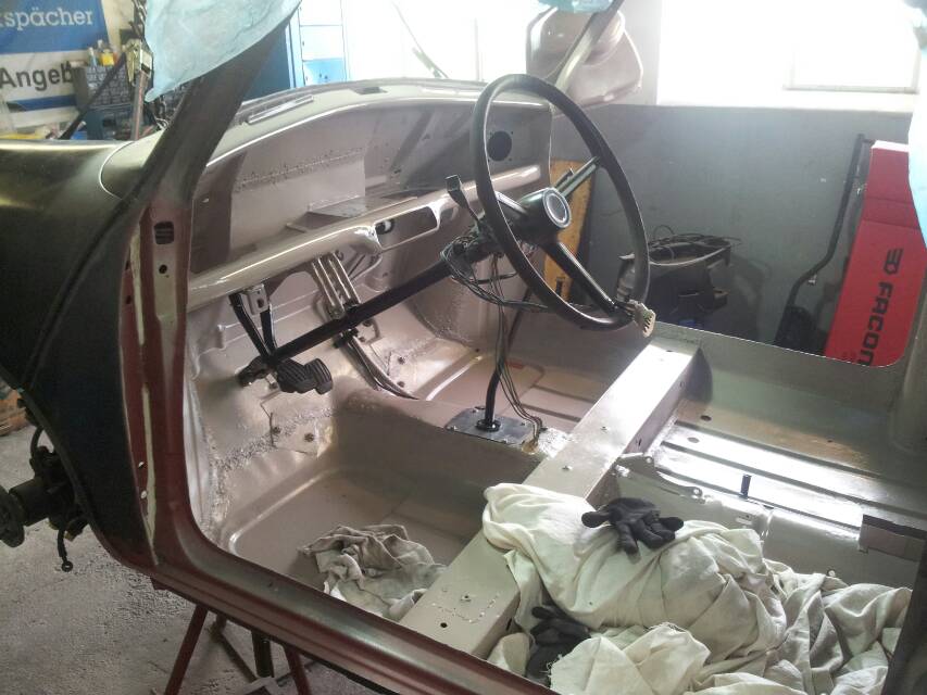

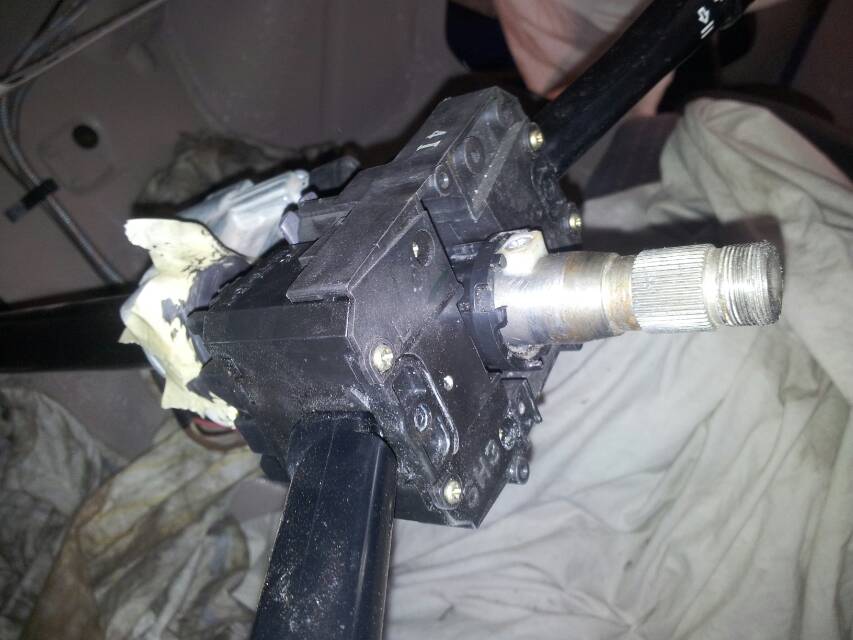

  4. Sitze und Schaltung angepasst!

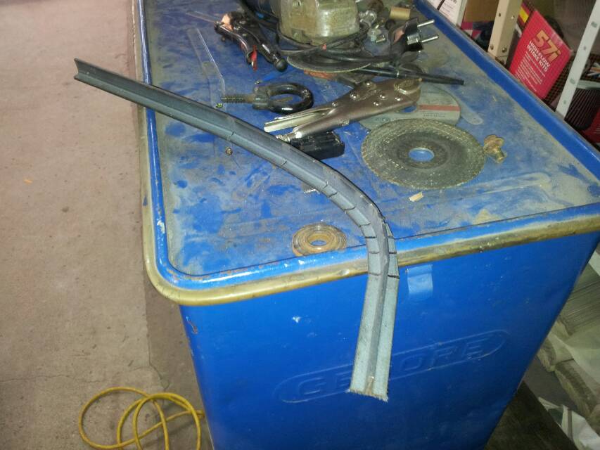

  7. #17

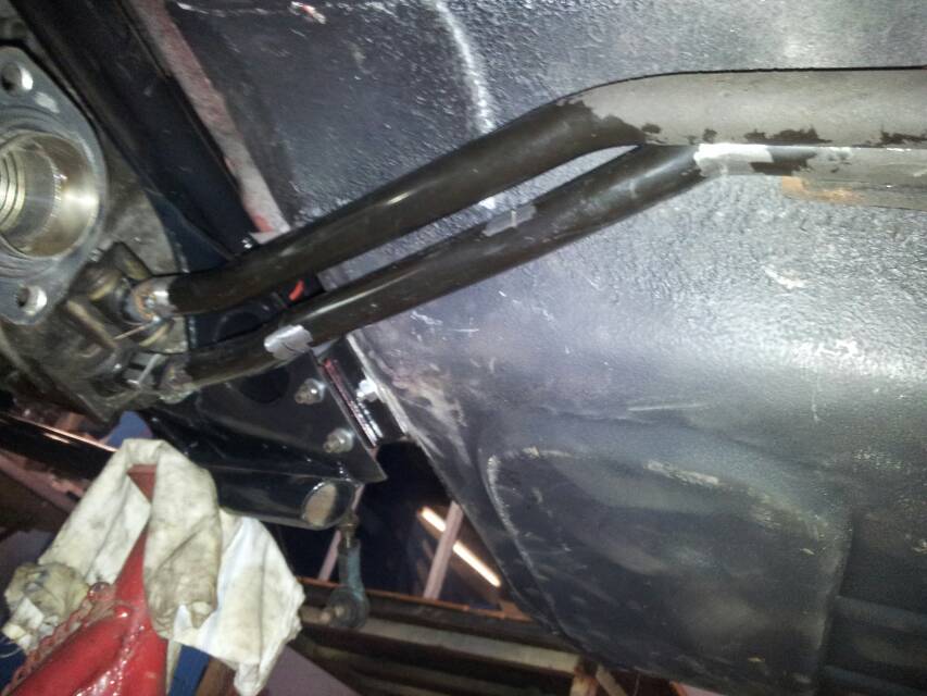

    Hallo.
    Die Lösung mit dem Kupplungszug gefällt mir. Schön einfach. :thumpsup:
    Hast du noch ausreichend Länge bis zum Ausrückhebel?
  8. Hallo
    Kupplung passt alles.
    Problem war nur das ich den rot stift zu großzügig beim ausschneiden der spritzwand angesetzt habe! Somit musste ich den Pedalbock inkl. Umlenkung usw. 1, 5 cm runter setzten.Jetzt passt es aber und ich kann mich um Rahmen und Motor kümmern.
    Gruß Thorsten
