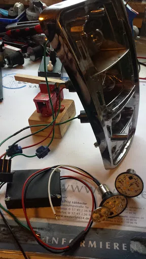

  • Hallo Leute...

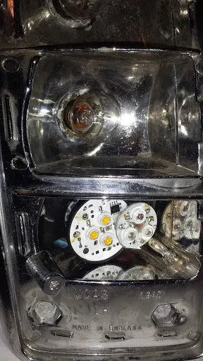

    Hier mal eine kurze Anleitung um das RFS-NSL-LED-Set zu verbauen.
    Um überall gut dran zu kommen, wäre es sinnvoll das linke Rücklicht auszubauen, oder zumindest den Tank etwas zur Seite zu drehen.
    Nachdem die Gläser des Rücklichts entfernt wurden sollte das Ganze etwa so aussehen.

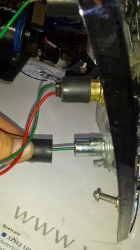

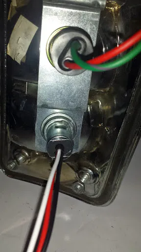

    Als erstes die Glühlampe des RFS entfernen. Dann die schwarze Kappe auf der Rückseite abziehen.

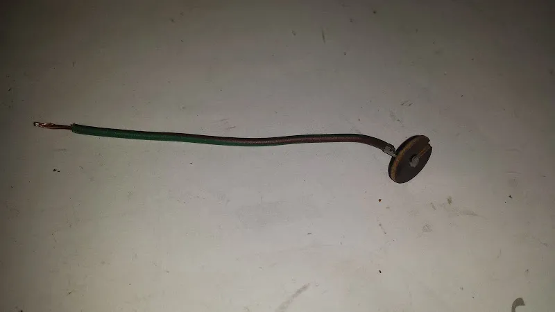

    Als nächstes das grüne Kabel vom RFS durchtrennen und das Kontacktplättchen samt Feder und Kunststoffscheibe nach vorne herausnehmen.

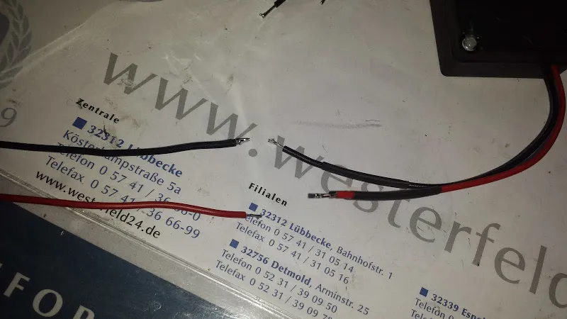

    Jetzt das rote und das schwarze Kabel, welches von dem Kästchen zur Leuchte geht, durchtrennen. Es ist jeweils in jedem Kabel eine Lötstelle, da am besten ablöten. Die Schrumpfschläuche sind nicht aufgeschrumpft, sondern nur lose drüber geschoben, bei späteren verlöten diese auf die Lötstelle schrumpfen.

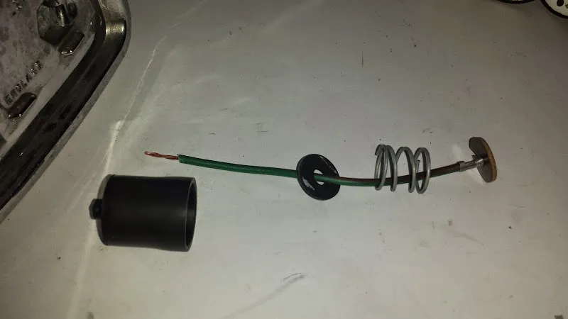

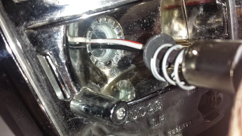

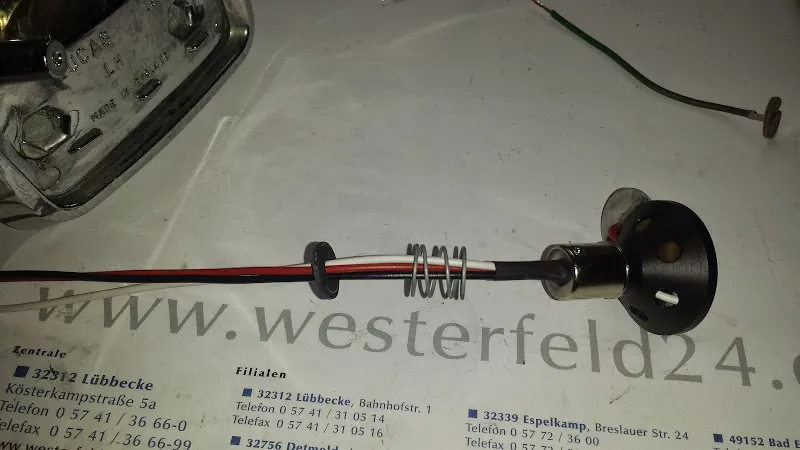

  • Nun das Kabel der Leuchte durch die Feder und die Kunststoffscheibe führen.
    Dann das Kabel durch die Fassung führen.
    Und anschließend die Leuchte einsetzen.
    So sollte es dann von hinten aussehen.
    Gruß...Mini-Guido ;)

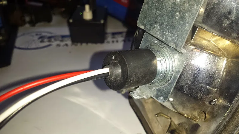

  • Dann die schwarze Kappe hinten wieder aufschieben, dafür die drei Kabel durchführen.

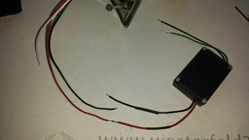

    Als nächstes das rote und das schwarze Kabel der Leuchte wieder mit den entsprechendem Kabel des Kästchens verbinden. Vorzugsweise verlöten und mit Schrumpfschlauch isolieren, vercrimpen ist natürlich auch möglich, oder andere Verbindungen...

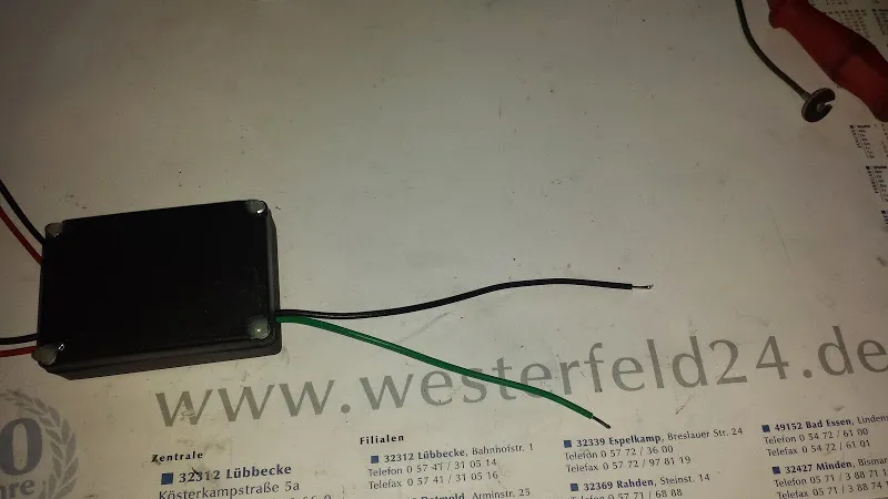

    Auf der anderen Seite des Kästchens ist ein schwarzes und ein grünes Kabel. Das schwarze kabel ist die Masse für die NSL. An das grüne Kabel muss die Plusleitung der NSL angeschlossen werden. Beim Anschluss des Massekabels bitte aus eine gute Verbindung achten, da sonst die Ektronik der NSL Schaden nehmen, die in dem Kästchen untergebracht ist.
    Jetzt noch das weiße Kabel, welches von der Leuchte kommt, mit dem grünen Kabel vom Stecker des Rücklichts verbinden. Auch hier ist löten das Beste, Schrumpfschläuche liegen dem Set bei.
  • Das Kontaktplättchen wird zukünftig nicht mehr benötigt.
