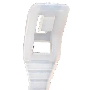

    Hier geht es um das Thema: Innere Manschette Antriebswelle sichern. Ich zumindest hatte immer Probleme hier problemlos und schnell eine Fixierung der Manschette zu erreichen. Herkömmliche Kabelbinder sind am Verschluss zu dick und schleifen; mit Draht verzwirbeln auch sehr leidig.
    Zufällig bin ich auf diese Kabelbinder gestoßen:
    Cobra Binder
    Diese sind am Verschluss gewölbt und legen sich passgenau an die Manschette an, schleifen nicht!!!
  • Diese Kabelverbinder werden durchgesteckt und haben keinen störenden Aufbau. Ich verwende diese Kabelbinder schon seit langer Zeit an den Antriebswellenmanschetten innen und außen.
    Einfach gut !

  • Moin...
    Hab mir jetzt diese Kabrlbinder besorgt. An sich sehr gut, aber die richtig anzuziehen ist irgendwie recht schwierig. Vielleicht stell ich mich ja auch einfach nur doof an und es geht ganz einfach, nur weiß ich noch nicht wie...

  • Hallo...
    Jetzt habe ich die Cobra-Kabelbinder verbaut. Ist eigentlich einfach, die Manschette sollte Fettfrei sein damit der Kabelbinder nicht so leicht rutschen kann. Dann mit einem 5mm Inbusschlüssel gegenhalten und mit ner Zange einmal ordentlich festziehen, fertig.
    Die Metallkabelbinder haben meiner Meinung nach zwei große Nachteile. Der Kabelbinder wird von einer Kugel gehalten, nach dem Festziehen rutscht sie immer wieder etwas zurück, so das er wieder etwas zu locker ist. Zum anderen kann sich das dünne Band in die Manschette einschneiden.
    Ich finde diese Schellen die mit einer Art Beißzange zusammen gedrückt werden das ideale, allerdings braucht man dafür die entsprechende Zange. Mit einer normalen Kneifzange wird die Schelle zu dick an der Quetschung, da sie nicht runter gedrückt wird.
    Da ich so eine Zange auch nicht habe sind die Cobra-Binder für mich sehr gut...
