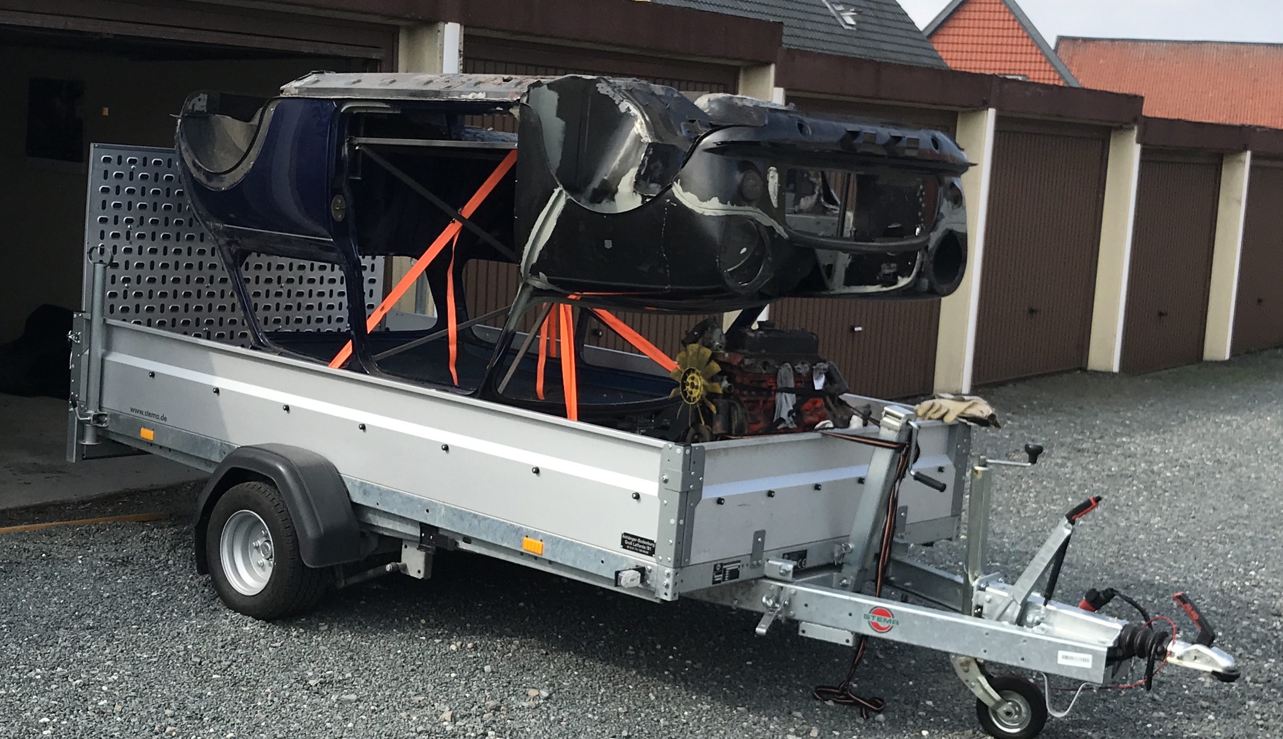

  • Ein Mini zieht um. Irgendwie war der kompakter als noch alles zusammengeschraubt war...
    In der neuen Heimat angekommen.
    Dann gings los. Ich will mich am Unterboden von hinten nach vorne durcharbeiten, wobei ich schon weiß dass ich die Bodengruppe komplett tauschen werde.

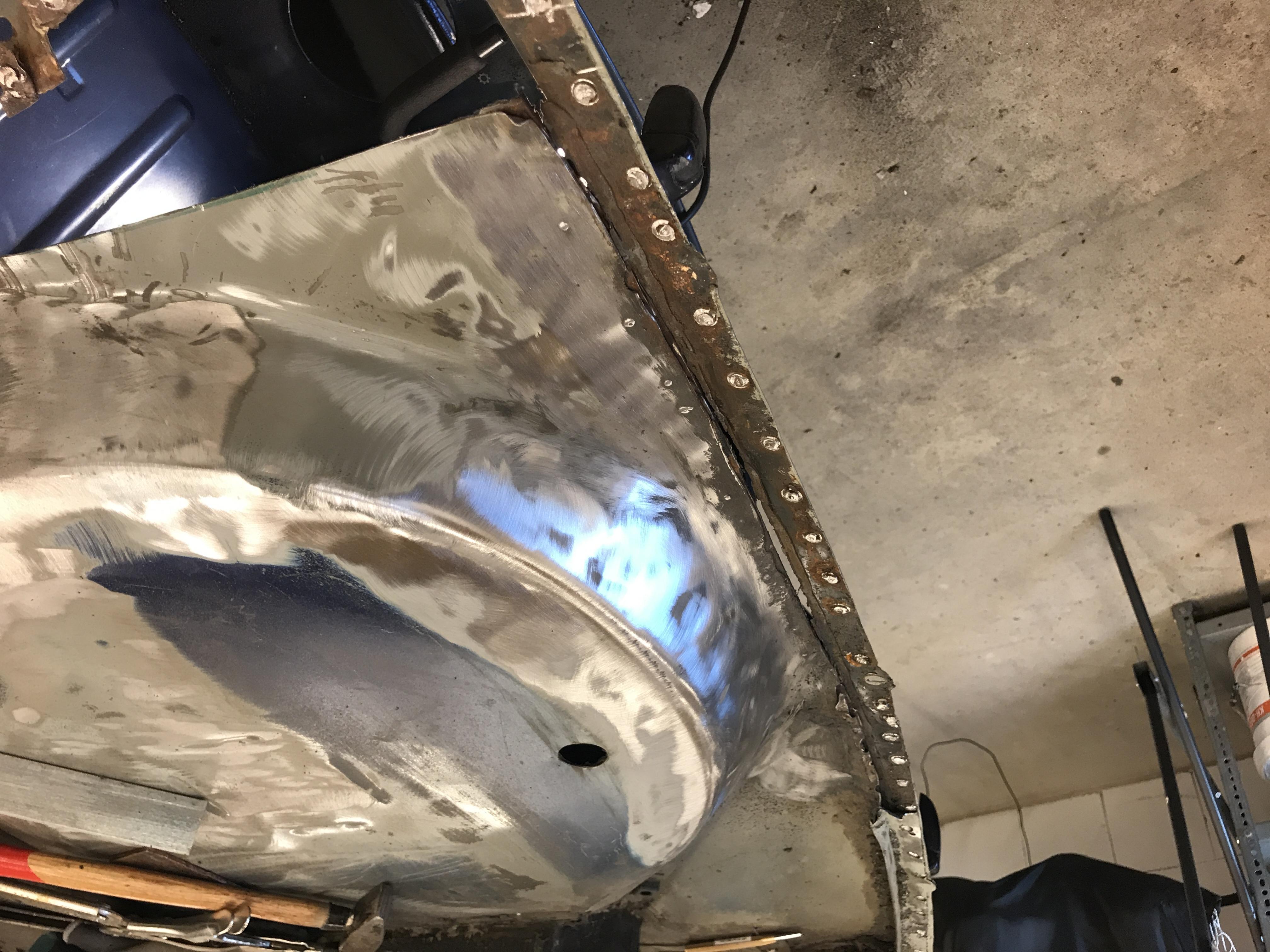

  • So, es wird mal wieder Zeit für ein Update.
    Zunächt einmal vielen Dank für die vielen hilfreichen Posts in diesem Thread, mit eurer Hilfe konnte ich die hintere Kante wieder sauber aufbauen.
    Es folgten diverse Stunden Schweißpunkte aufbohren, Trennen, Schleifen und Säubern und der komplette Unterboden war raus.
    Klingt so simpel wenn man es schreibt...
    Gestern kam die neue Bodengruppe per Spedition und durfte gleich mal testweise Platz nehmen.
    Um alleine damit zurecht zu kommen, habe ich das Teil kurzerhand an die Decke gehängt und die Karosserie druntergerollt.
    Das ging wirklich erstaunlich gut und nach ein paar Stunden Fummelei kann ich schon erahnen dass das Teil eine sehr gute Passform hat.
    Bis es wirklich eingeschweißt werden kann ist noch ne Menge zu tun, aber so ein riesen Teil macht vom gefühlten Fortschritt schon ne Menge aus, wenn es mal grob da liegt wo es hin soll ;)
