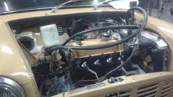

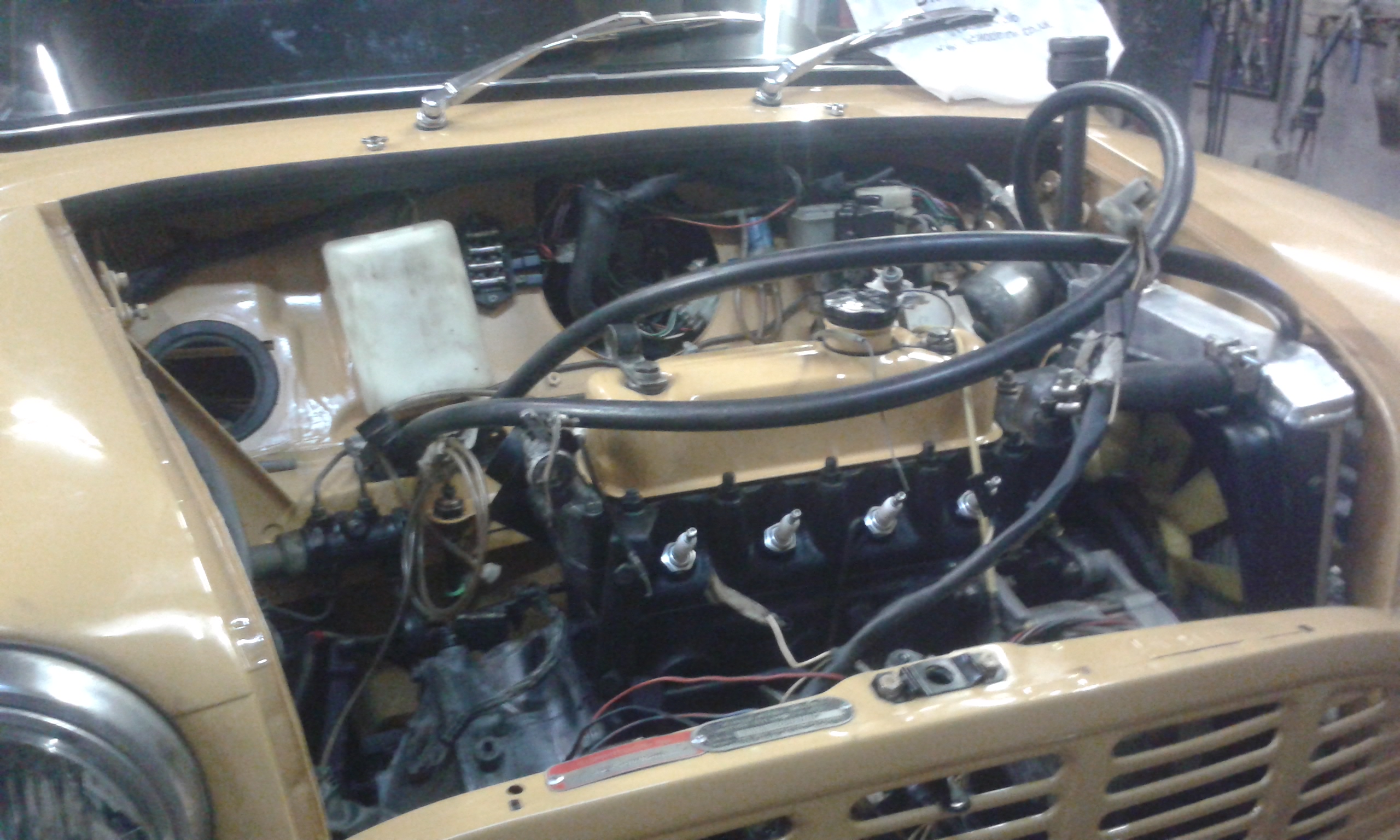

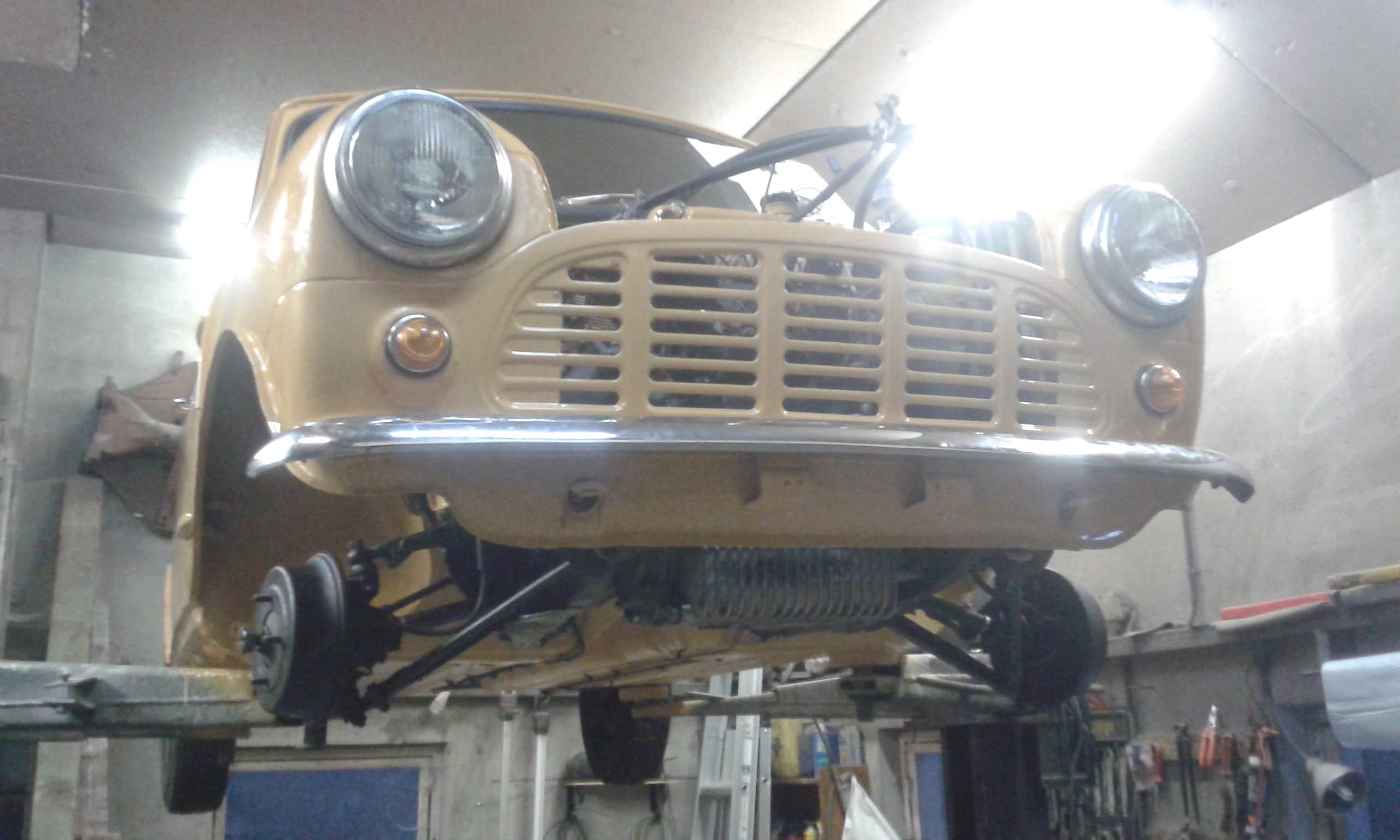

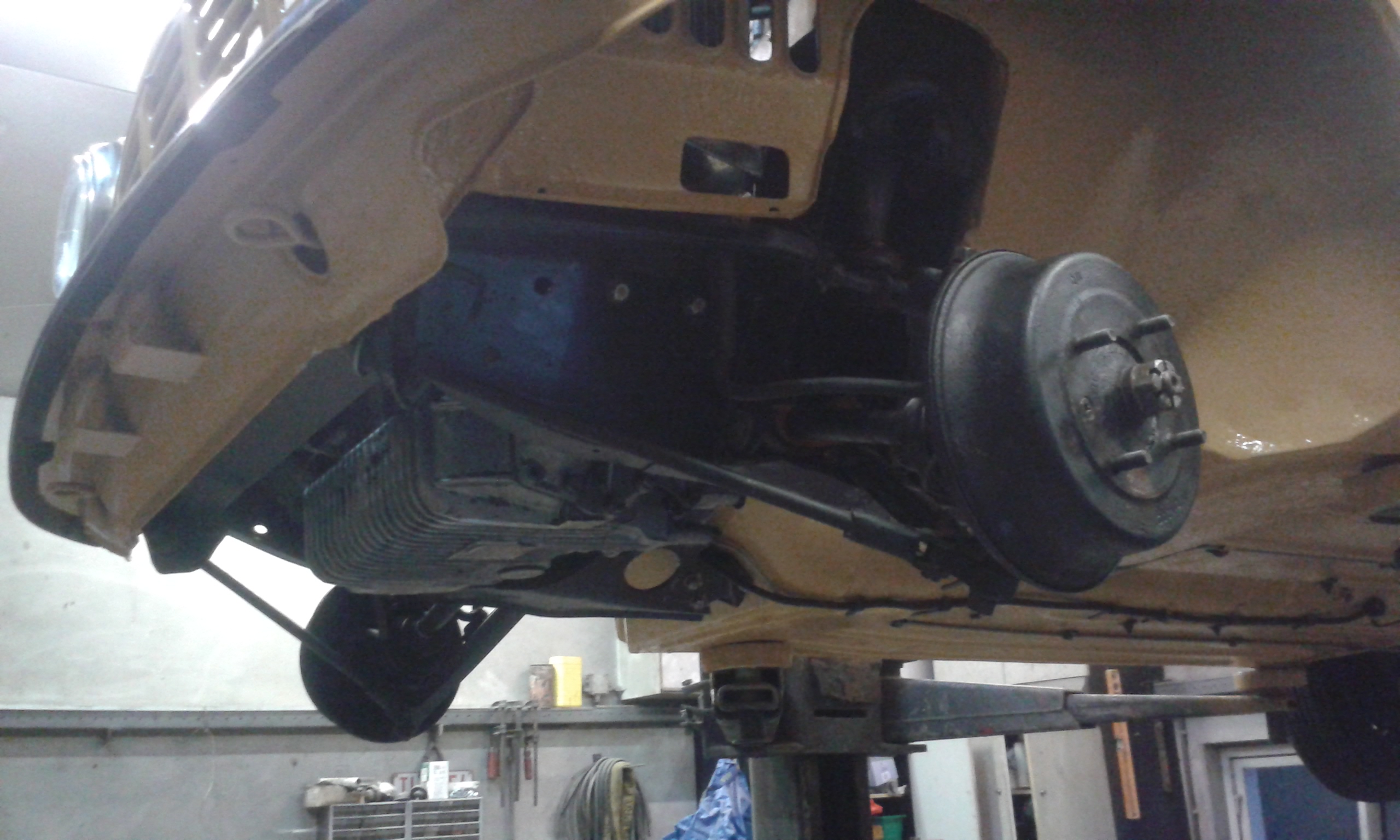

  • So dann geht's heute nachmittag mal ans motor einbauen,
    Aber ich hab da mal ne kleine Frage,
    Bekomme ich die Vorderachse mit Motor und kühler rein? (Ohne Vergaser)
    Den Auspuff kann ich danach auch noch dran tun? Oder muss der ersten darunter?
    Gruß jeremy.
    warum sollte ein kerl der keine 70kg wiegt en auto fahren was mehr als das 10 fache von ihm wiegt ?
  • Hi Jeremy, ja das passt wenn man den Rahmen mit Motor incl. Kühler waagrecht positioniert und dann die Karosse von oben herablässt. Also auf der Bühne kein Problem.
    Der Auspuff kommt danach erst an die Reihe.
    Wichtig dass Brems- und Benzinleitung sowie die Lenkung schon montiert sind, aber das hattest du ja wohl schon erledigt.
    gruss andy
  • Danke Andy
    Ja , die Leitungen Lagen schon alle ;)
    Der Motor ist drin .
    in der nächsten runde schließen wir dann mal alles an .
    Gruß Jeremy

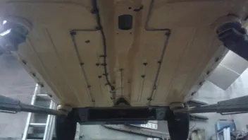

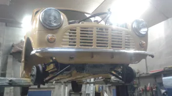

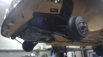

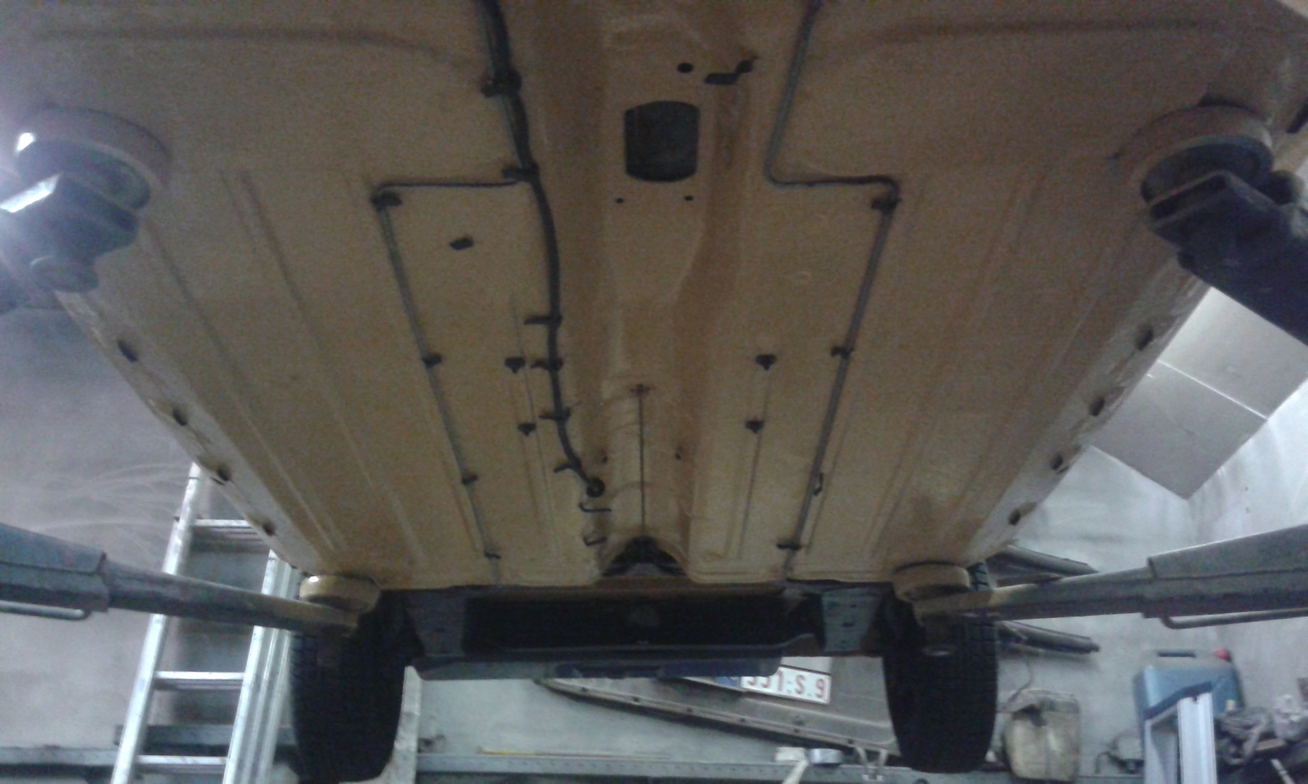

  • Die vorderen Arme der Hebebühne sind -zumindest wie es auf den Bildern rüberkommt- m.E. nicht weit genug vorne Richtung Radkasten positioniert.
    Das kann gut sein, der Kleine wurde aber öfters mal bewegt. Das sieht in Live aber was besser aus ,ist auch noch nichts eingedellt ;) (ABER ER SOLL SICH ES NICHT MEHR ZU GEMÜTLICH AUF DER BÜHNE MACHEN ,BALD GEHTS RUNTER DA)
