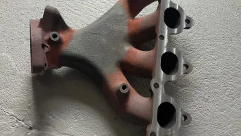

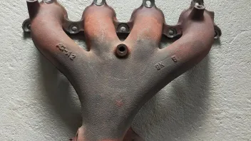

  • Nachdem ich einen Fächerkrümmer so geändert habe, das er in den Motorraum passt, war ich mit den Ergebnis nicht zufrieden.
    Jetzt habe ich den Original Krümmer 4,5° abgefräst und die Auflagepunkte der Befestigungsmuttern nachbearbeitet.
    Leider muss ich jetzt noch die vordere Strebe ändern, damit der Verbindungsflansch zum Hosenrohr genug Platz hat.
    Wenn das fertig ist, kommen weitere Bilder.

  • Jens, du bist auf dem richtigen Weg, ich verwende nur den Gusskrümmer schleife aber auch außen alles
    ( Gussnasen , Gewindeaugen, und am Flansch das viele "Fleisch dass aussenherum angegossen ist ) weg, das nicht benötigt wird.
    Zu guter letzt noch vernickeln, damit das auch gut aussieht.
    Ziemliche Drecksarbeit, ( das ist halt die Kür,.... ) das schleifen, aber auf jeden fall auch gut anzusehen.
    Das mit der Nacharbeit der Anlagefläche für die Muttern ist wichtig,......macht nicht jeder !
    Der Gusskrümmer ist von seiner " flow auslegung" gar nicht so schlecht (Quelle : MAXREV Honda forum) , und reißt zumindest nicht.
    rock on
    P.s. auch am Flansch "Block-Getriebe" kannst du einige mm Platz schaffen, damit da etwas Luft ist
