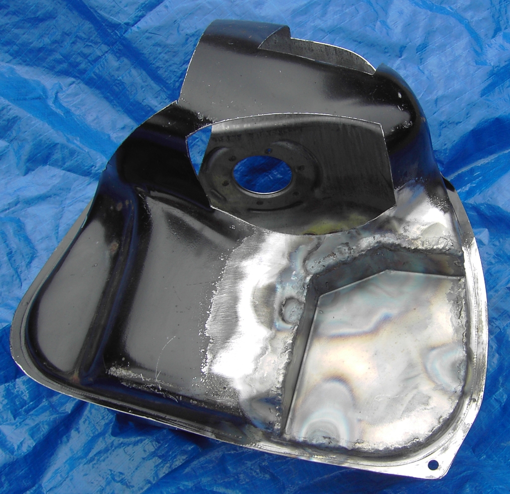

    Hier kann man sehen, wie weit ich den Rahmen für das Getriebe ausgeschnitten habe. Vielleicht kann jemand sagen ob das reicht.
